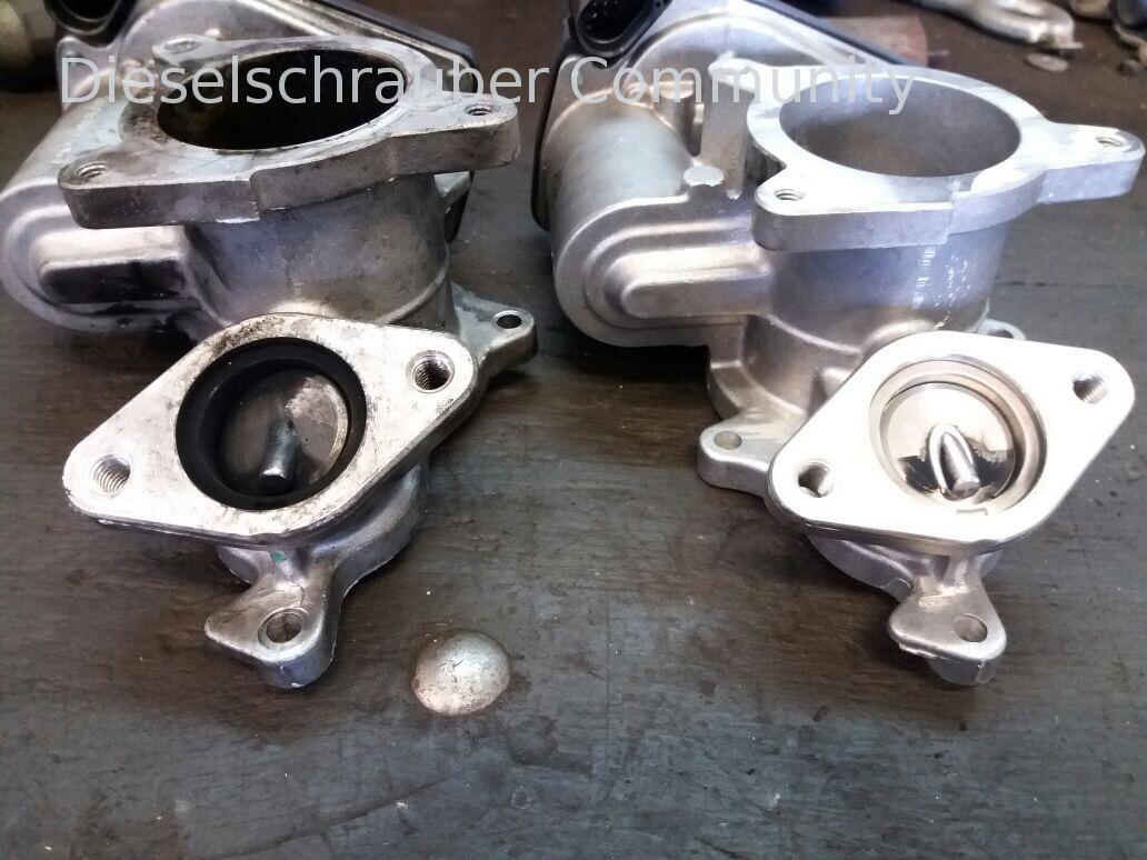

Se vuoi controllare la valvola EGR, fai anche un log. Non comprarne una nuova senza motivo. Puoi sempre farlo se i tuoi sospetti si confermano. Allo stesso modo, puoi testare prima una guarnizione anche se sembra integra.
In questo caso, si effettua una prova di carico a pieno regime con il motore che gira al minimo (giri bassi), sfruttando i cilindri 3-8-11. È preferibile farlo in salita. L'obiettivo non è la velocità, ma assicurarsi che l'acceleratore sia completamente premuto. In questo modo si possono osservare le masse d'aria e la pressione di sovralimentazione. Un sistema EGR (ricircolo dei gas di scarico) difettoso diventa evidente in questa situazione.

Messaggio11-07-2017, 6:38    Oggetto: Audi A4: Problemi di avviamento motore 1.9 AVF Cita
Ecco un'immagine a scopo illustrativo del sistema EGR difettoso. Nel pezzo di ricambio a sinistra, il coperchio è montato storto e non si chiude correttamente.

Carissimi,
Quindi, a quanto pare, il sistema EGR funziona correttamente. La pressione di sovralimentazione e la massa d'aria sono entrambe nei valori previsti.
Ho parcheggiato l'auto con il muso rivolto verso il basso durante la notte. Sì, contrariamente a quanto pensavo, è partita immediatamente. Farò lo stesso oggi, dato che domani l'auto sarà necessaria.
Domani sera farò il test con la bocca rivolta verso l'alto e poi sarò ancora più curioso di vedere i risultati.
