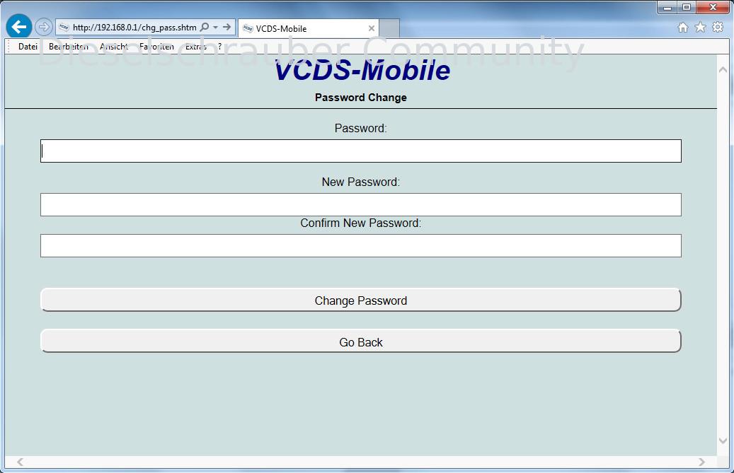

Hey!
Ist es möglich das Hex Net Standardpasswort zu ändern, wenn ja, wie?
Audi A4 Avant 2.0 TDI 103 @ 122 kw, MKB: BPW
Beiträge: 18086
Beitrag24-08-2017, 19:49    Titel: Re: VCDS Hex Net Passwort änderbar? Zitieren
copy hat folgendes geschrieben:
Hey!
Hi, Du öffnest den Webbrowser mit der IP-Adresse des HEX-NET (Standard: 192.168.0.1), loggst Dich in VCDS-Mobile ein, dann "Options" und dann "Change Password".
 VCDS-Mobile® Test, HEX-NET® Interface, Passwort ändern.

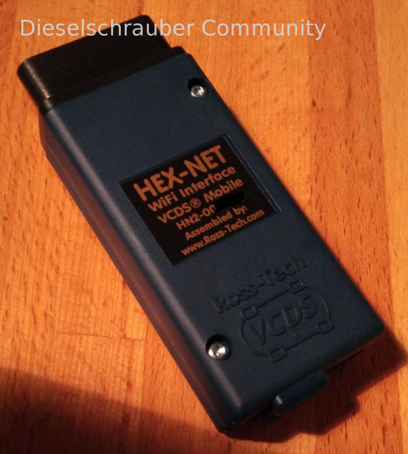

Update: Vom HEX-NET gibt es eine überarbeitete Hardware, erkennbar am blauen Gehäuse und an einer mit HN2-... beginnenden Seriennummer.
Neu am HEX-NET der neuen Generation ist die Vorbereitung für DoIP. Falls das also irgendwann aktuell wird, ist die Hardware dafür gerüstet. icon_smile_thumb_up.gif
 Neues HEX-NET Generation 2: blaues Ross-Tech HEX-NET
