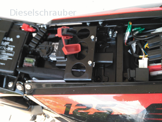

Hallo miteinander,
eine Mondial SMX 125i steht nun im Familienumfeld zur Verfügung, natürlich musste ich das Teil probieren und es wird wohl auch öfters von mir mit meiner Frau bewegt werden.
Der "Renner" fährt für einen 125ccm 4T ganz ok, der Motor verhielt sich allerdings seltsam:
- Bei Temperaturen unter 10°C neigte der Motor zum unerwartetem Absterben. Tuckerte man gemütlich fast mit Leerlaufdrehzahl im 1. Gang um die Kurve - plopp die Kiste steht. Gleichzeitig wurde plötzliches Gasaufreißen aus dem Leerlauf ebenfalls mit "plopp" und Motorstillstand belohnt.
- Kaltstart morgens 6°C: Springt super an, stirbt ohne Gasgeben allerdings sofort wieder ab.
Nachdem der Fehlerspeicher (nicht real vorhandener Fehler mit Kühlerlüfter) gelöscht wurde, änderten sich plötzlich die Leerlaufdrehzahl und das Laufverhalten etwas zum Positiven. Verstehe nicht warum, aber ist eine positive Veränderung.
Werte der Sensoren per OBD-2 sehen plausibel aus. Kurzzeit- und Langzeit-Adaptionswerte der Lambdaregelung waren nicht wirklich plausibel, Kurzzeit z.B. -6%, Langzeit + 15%. Alles stark schwankend.
Mir dünkt, das Teil läuft bei Kälte einfach sehr mager und die Reaktion auf Gasaufreißen ist auch nicht optimal. Das Teil hat eine ECU unter dem Sitz (vermutlich Marelli MIUG4 VARROC DELLORTO, Calibration ID ist MLMO125E50010090). Einspritzung und nach Augenschein eine mechanische Drosselklappe mit Stellungspoti, Abgasnorm EU5.
Gut finde ich, daß beim Volltanken der Gegenwert einer Schachtel Zigaretten bezahlt werden musste. icon_biggrin.gif
Hat jemand ein Werkstatthandbuch/Wartungshandbuch zu dem Teil wo etwas mehr Info enthalten ist als in der Bedienungsanleitung?
Der gleiche Motor sollte theoretisch auch in den aktuellen Aprilia 125er 4T verbaut sein, er müsste nach meinen Recherchen von Piaggio kommen.
Danke und viele Grüsse, Rainer

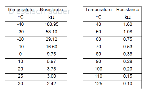

Hallo Rainer,
kenne die Marelli-Einspritzungen aus dem Ducati und Motoguzzi-Bereich eigentlich recht gut. Die sind eigentlich sehr zuverlässig.
Was allerdings eine Schwachstelle ist: Der Motortemperaturgeber.
Das Problem hatte ich schon bei mehreren Motorrädern, da treten auch die unterschiedlichsten Sachen auf:
- ganz tot -> ECU sagt -40° und überfettet total
- viel zu niederohmig -> Motor läuft zu mager, startet schlecht, schlechte Gasannahme.
- Sensorwerte bei 20-25° ok ab höherer Temp kein Signal mehr.
Gleiches wäre auch mit dem Lufttemp-Sensor möglich, also auch mal messen.
Das kuriose ist, dass die Dinger trotzdem irgendwie laufen, nur eben schlecht.
Der Preis ist allerdings relativ moderat, so dass ich die immer auf Vorrat zuhause habe.
Alle Temperatursensoren(Wasser/Öl/Luft) die Marelli verbaut, haben die gleiche Resistanz: 3Kohm/25°C
Am besten halten die vom Hersteller FACET, welche auch von der Kurve genau passen. Hab ich bei uns im Labor testen lassen icon_wink.gif
Wenn Du ne Nummer von dem Ding hast kann ich Dir das gerne umschlüsseln.
Hab Dir noch die Kurve angehängt , wenn Du mal durchmessen willst icon_wink.gif
Gruß Mpire

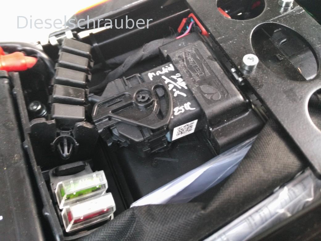

News, das Steuergerät ist von VARROC DELLORTO
