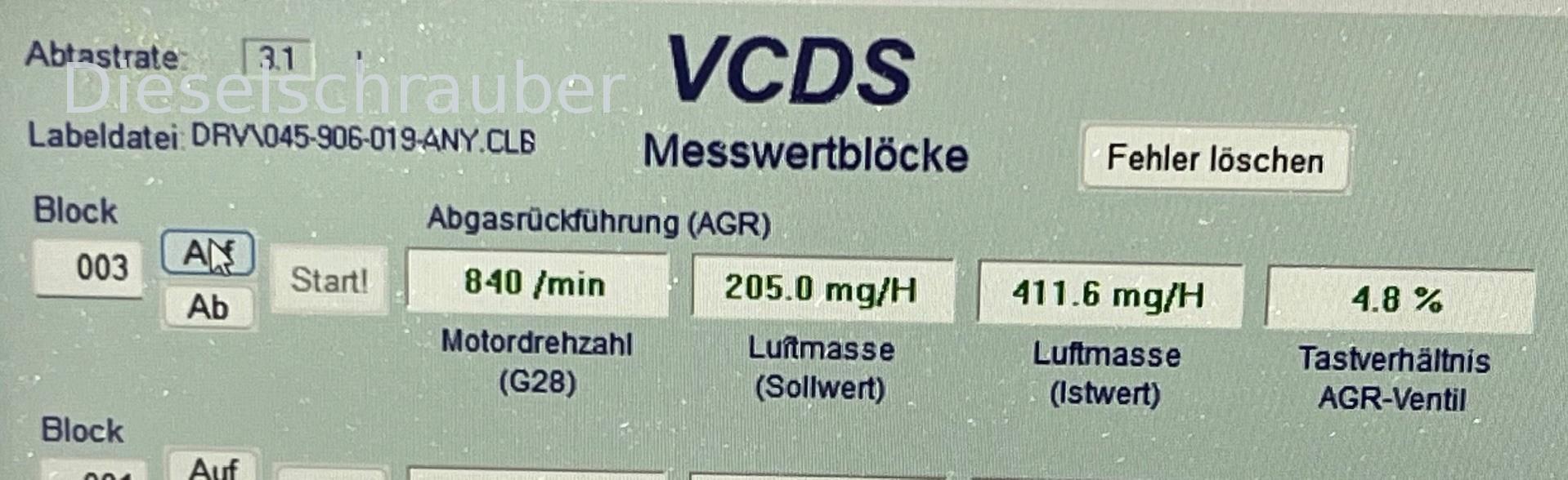

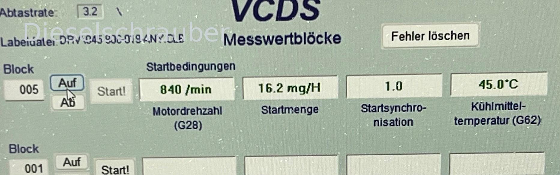

Zuerst: es steht nichts im Fehlerspeicher! Alle Messwerte sind im grünen Bereich, insbesondere Luftmasse istwert, Leerlaufruheregelung, Synchronisationswinkel, Einspritzmenge, alles in Ordnung.

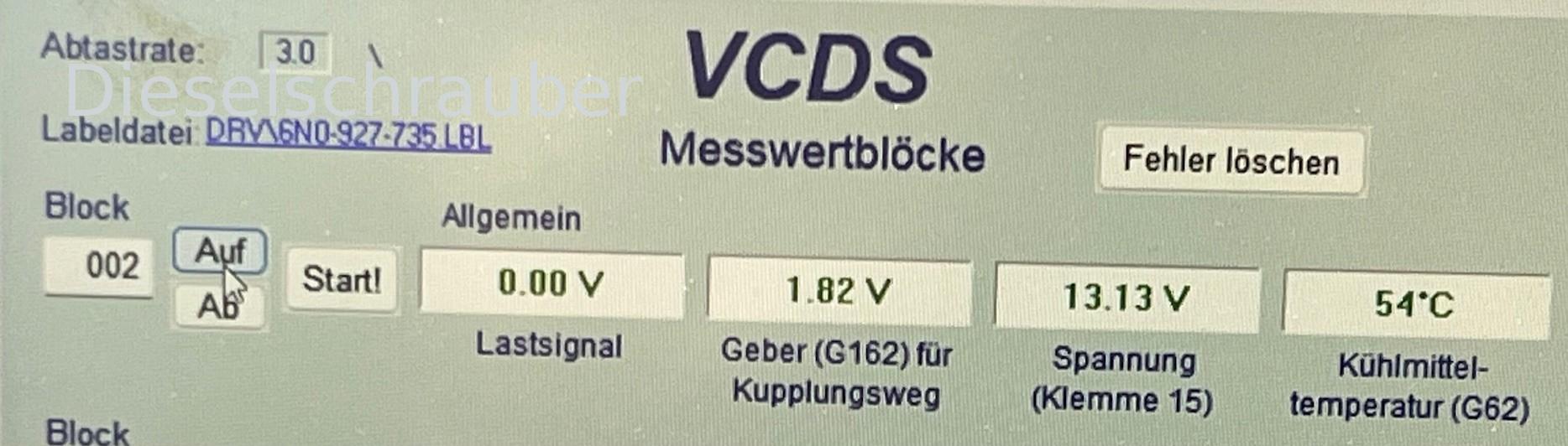

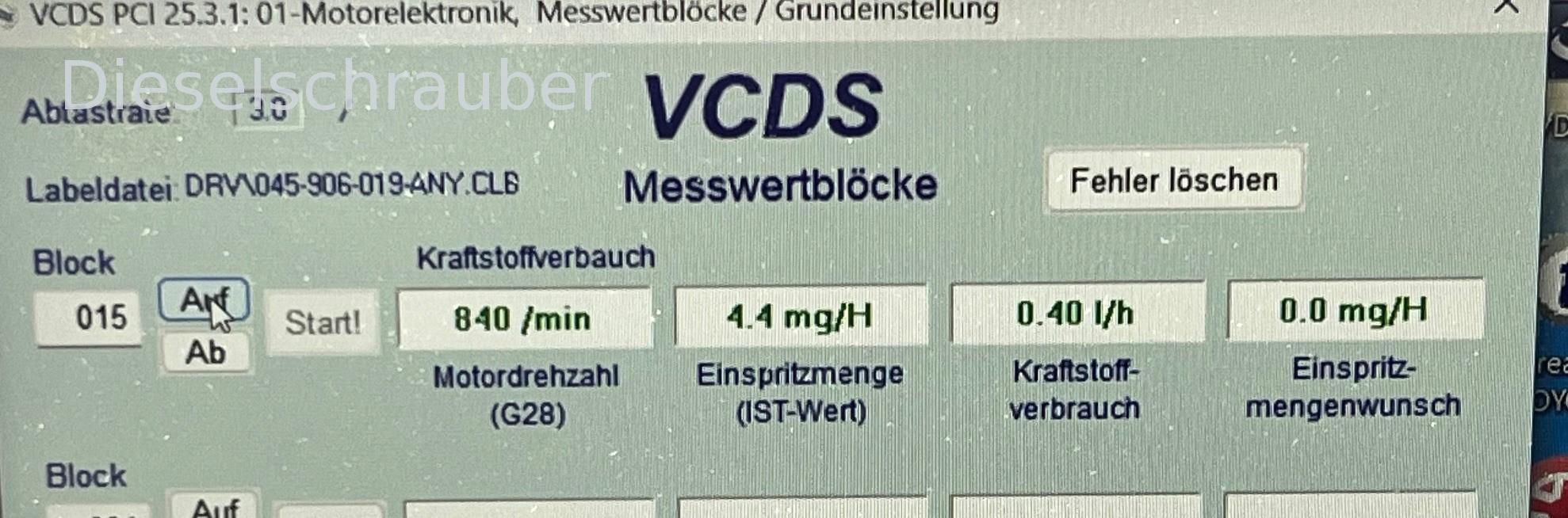

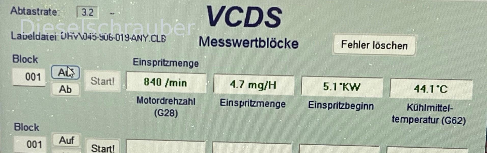

Meines erachtens zeigen alle MWB die optimalen Werte.

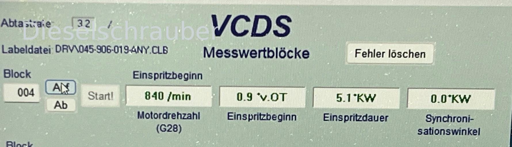

Ich habe probeweise den Synchronisationswinkel vorverlegt und sofort konnte ich ein verringertes Rauchverhalten beobachten.
Dann nochmal probeweise auf +4 Grad gestellt und bei warmem Motor war kein rauchen mehr festzustellen und es war deutlich mehr Leistung vorhanden. Jedoch wenn der Motor abkühlt und dann gestartet wird, raucht er wieder bläulich mit Geruch nach unverbranntem Kraftstoff.

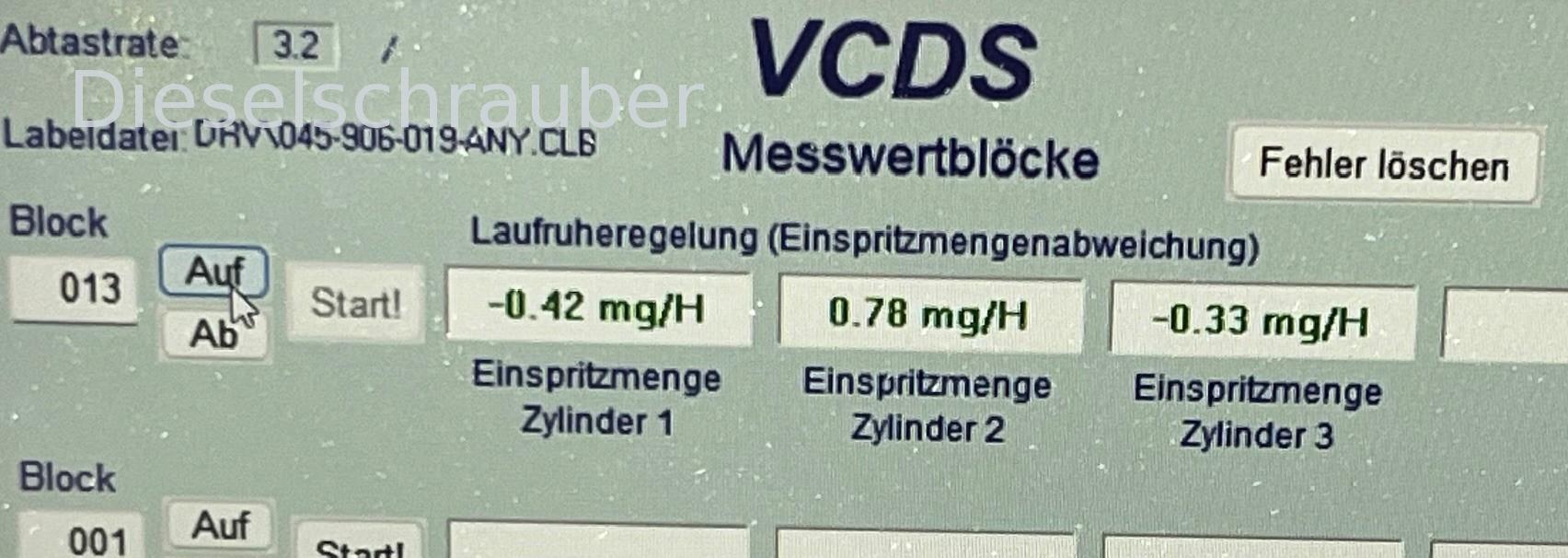

die Einspritzmenge im Leerlauf und die LLR sehen unauffällig aus.

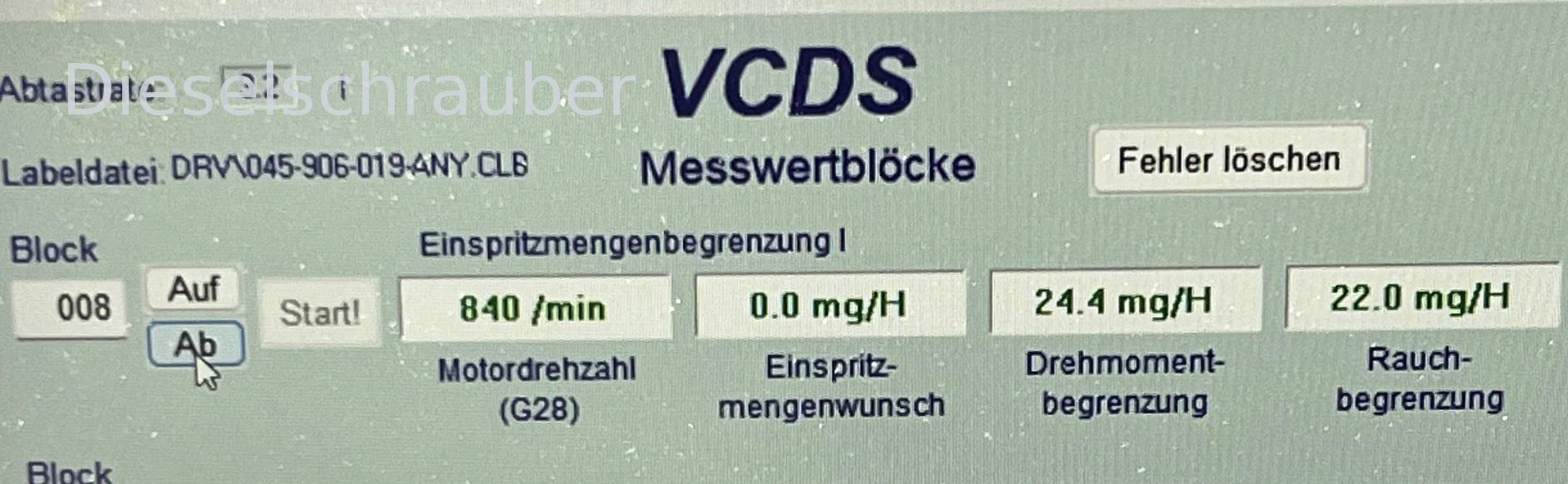

Keine Leistung: Wie hoch geht die Einspritzmenge bei Vollgas?
Checke MWB 8 in der ECU, Leistungskurve wird über die Mengenbegrenzung Getriebe definiert.
Luftdurchfluss durch die Maschine ist ok? Verhältnis Luft in mg/h und Diesel in mg/H im Nennleistungspunkt über den Daumen gepeilt 20 wäre gut.
