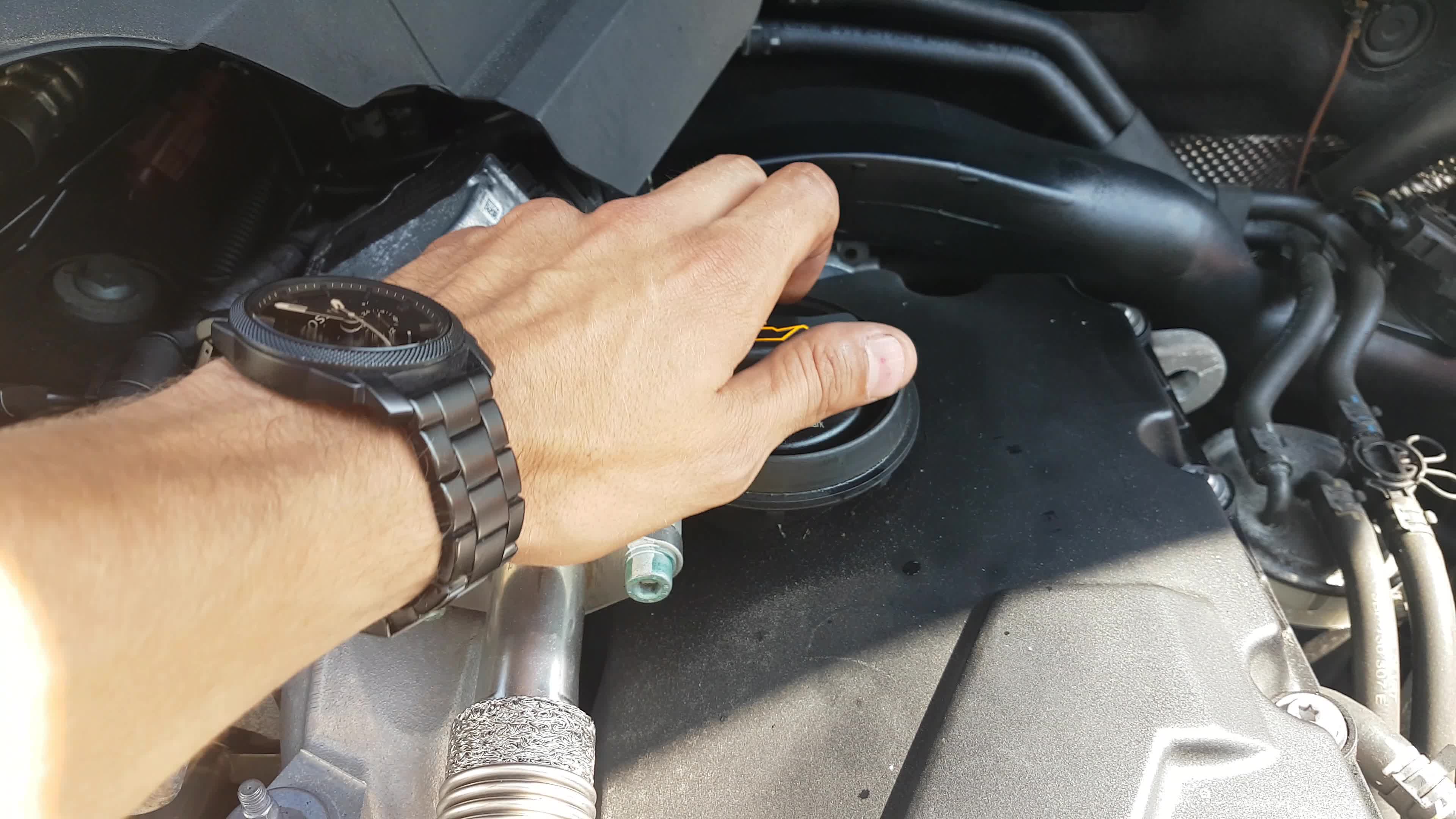

Also der Druck wird mit der zeit immer grösser. Habe mal sofort nach Start getestet, also den Ölmessstab zu entfernen, und mal nach 2-3 Minuten, Druck wurde merklich höher.
Habe mal den öleinfüllstutzen aufgedreht, druck im Ölmessstab sofort weg.

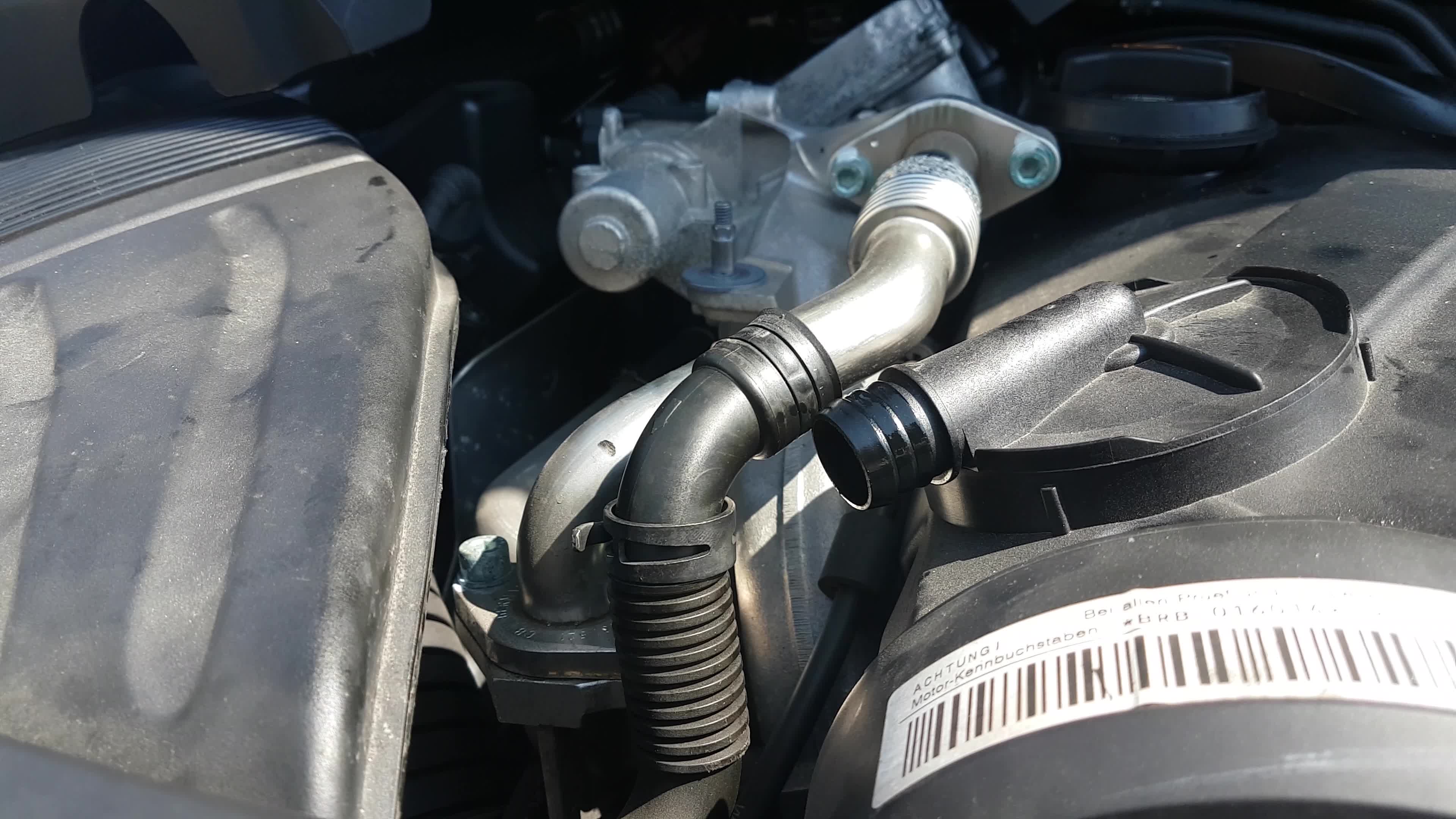

Ebenso mal den Schlauch von der KGE am Ventildeckel entfernt, kommen nur sehr wenige Abgase raus.
Habe Videos gemacht.

Beitrag25-08-2017, 13:43    Titel: Videos Druck im Kurbelgehäuse, Ölmessstab rausgedrückt Antworten mit Zitat
Anbei die Videos
Ölmessstab rausgedrückt, viel öl im Motorraum... - 20170825_130306.mp4

Beitrag25-08-2017, 14:04    Titel: Video 2, Druck im Kurbelgehäuse, Ölmessstab rausgedrückt Antworten mit Zitat
Video 2
Ölmessstab rausgedrückt, viel öl im Motorraum... - 20170825_130323.mp4

Kurbelgehäuse Entlüftung ist bei meinem Modell im Ventildeckel verbaut,
dieser wird am Montag gewechselt.

Wenn Ich den Ölmesstab ziehe, zischt es ordentlich...
Ich lass mal den wagen 3 Minuten laufen und mach noch ein Video.
