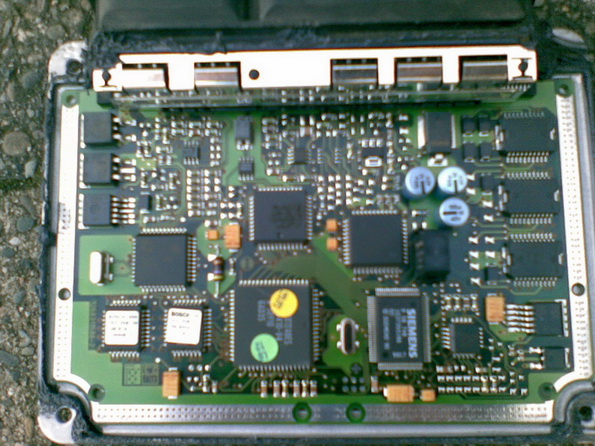

hab jetzt mal als eigentlich einzige Fehlerursache das Motorsteuergerät ausgebaut und aufgemacht um zu schauen ob da irgendwas am Chip gemacht wurde.
Hier mal ein Bild. Leider erkannt man nicht richtig viel.
Noch ein paar Infos:
MSG Typ: 038 906 018J
Keine Garantiesiegel beschädigt (weil keine dran)
Schwarz Dichtmasse recht schwer zu lösen
keine sichtbaren Lötstellen oder andere Chips
Vielleicht kann mir jemand markieren, welcher Chip ausgetauscht werden würde.
Kann man an dem Steuergerät nur per eingelöteten Chip das MSG chippen, oder auch
per OBD, sodass ich es garnicht sehe?
Vielen Dank
So werde mich jetzt einfach mal um nen neues MSG kümmern. Kann mir jemand sagen, welche MSG ich alternativ benutzen kann.
Drin ist folgendes:
038 906 018J
Danke
 038 906 018J

mullemaus
Beitrag11-02-2008, 20:26    Titel: Zitieren
Die 2 links unten mit den gelblichen Aufklebern icon_wink.gif (sind die mit den Fahrtechnisch relevanten Daten) Wenn die getauscht werden, sind meist keine Aufkleber mehr drauf. icon_wink.gif
