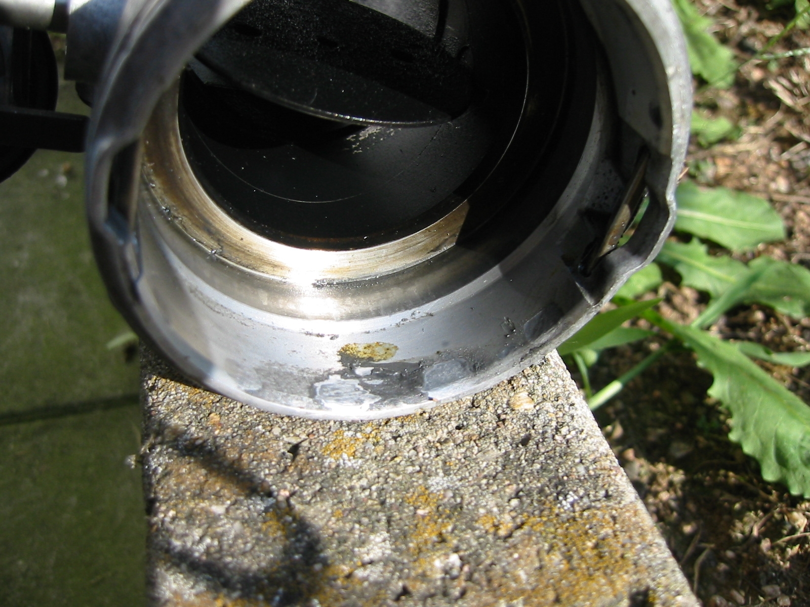

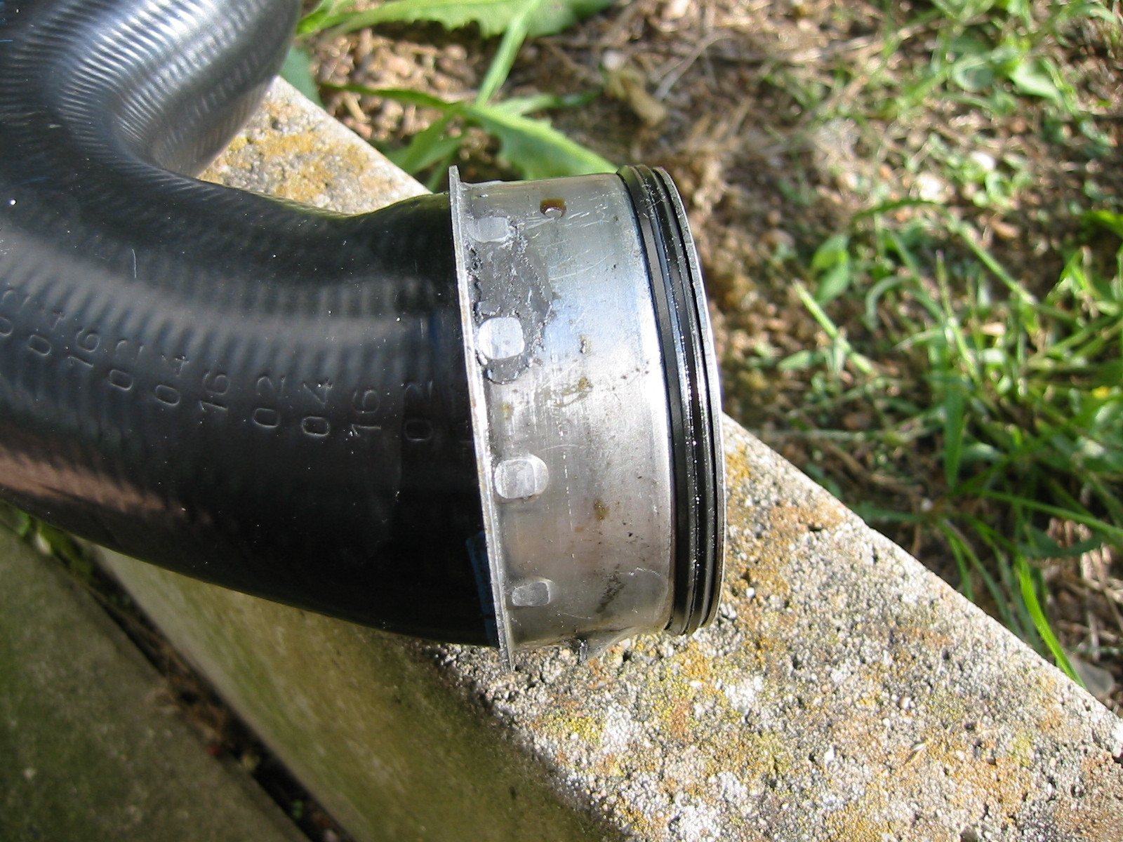

Hallo, im Anhang seht Ihr das AGR-Ventil das innen an manchen Stellen abgeschliffen ist wie auch das Druckrohr zum AGR-Ventil hin dessen Verankerungen komplett abgeschliffen wurden. Welche Ursache könnte dies haben ? Zuviel Druck ?

Mitglied seit: 13.04.2002
Beitrag22-10-2008, 14:08    Titel: Zitieren
moby hat folgendes geschrieben:
AGR-Ventil wurde schon getauscht wie auch das Druckrohr zum AGR-Ventil hin. Dieses war nämlich so locker dass Öl rauskam.
Nö, sondern einfach die gesammelten Motorvibrationen über die Laufleistung.
Diese Clipsverbindungen sind fast immer etwas wacklig und neigen zu Ölsiff. Solange der Dichtring vorne im Schlauchstück rundum unverletzt ist, und die beiden Rastnasen noch nicht so weit weggeschliffen sind, daß das Schlauch unter Druck rauszurutschen doht, ist alles "normal".
Tip als Ersatz für die weggeschliffenen "Zentriernocken": Soviel Gewebe- oder Kreppband um das entfettete Alustück wickeln, so daß der Schlauch wieder satt ohne Wackeln in der AGR sitzt (die Rastnasen natürlich nicht überkleben).
