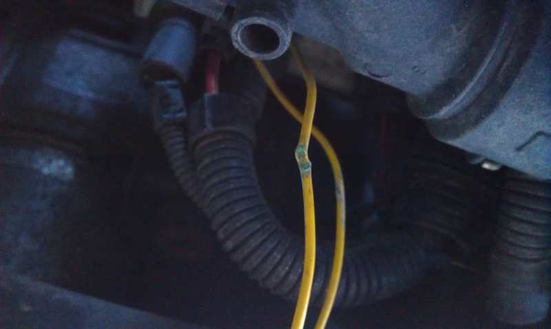

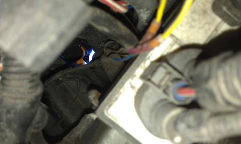

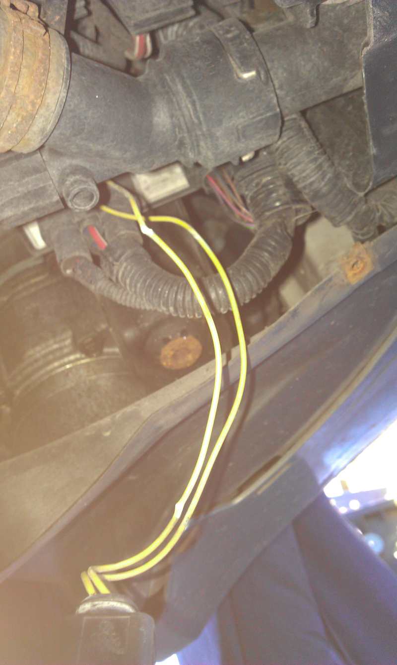

Beitrag30-05-2011, 19:10    Titel: Zitieren
Servus beinander!
auditom hat folgendes geschrieben:
Hallo Dieselbär,
schau mal unten auf höhe des Anlassers sind mehrere Kabel gesteckt unter anderen das Kabel für die Ladekontrolle.Es sind 2 Kabel im Stecker zieh mal an allen Kabel an,und aus und einstecken zu 99%liegt hier der Fehler. ...
Die besagte Steckverbindung befindet sich hinterhalb des Kühlers links.
Hier an dieser Stelle wurde aber offenbar schonmal geflickt, da der Stecker mit zwei gelben Leitungen anhand von Quetschverbindern an die originalen Kabel für D+(blau) und DF(braun/rot(?)) vom Motorkabelbaum her kommend verbunden sind.
Das jetzige Problem wurde durch falsche Verlegung und somit Scheuerstellen auf der Reparaturleitung hervorgerufen. Wären die gelben Leitungen passend abgelängt und nicht zu einer Schleife verzwirbelt & weggestopft worden, hätte sich die D+ auch nicht an ZWEI Stellen simultan aufscheuern können.
Anbei selbsterklärende Bilder.
Zur Fehlersuche kann ich nunmehr bestätigen, daß das BNStG auf die D+ -Leitung bei Zündung EIN Batteriespannung gibt, also sich meßtechnisch schön ermitteln läßt. Allerdings sind die 12V auch am Anschluß DF vorhanden, was bei mir erst zur Verwechslung führte.
Herzlichen Dank (auch im Namen von VKM) an alle für die Mithilfe und vor allem an auditom!! icon_thanks.gif
Viele Grüße aus München!
 Mit Quetschverbindern wurde das Reparaturkabel wieder am Motorkabelbaum angeschlossen

 Eine von zwei aboxidierten Stellen in Reparaturleitung
 Dateigröße:  50.03 KB

 Entzwirbelte Reparaturleitung m. Stecker inkl. ZWEI Scheuerstellen
