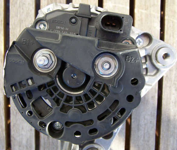

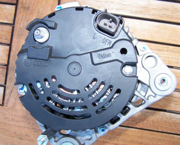

Habe jetzt eine Bosch 140A Lima drin.Die funktioniert allerdings bestens.Bei der Gelegenheit habe ich mal beide Lichtmaschinen von hinten für Tagessuppe und alle Interessierten fotografiert.Der Bosch Regler der hier verbaut ist,hat den Stecker zwar genauso am Rand des Gehäuses plaziert aber der Unterschied ist deutlich zu sehen.

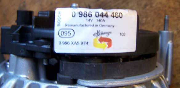

Ja klar.siehe Bild.Es ist die 140 A Lima aus dem Passat BGW mit 5 Rillen Freilaufriemenscheibe.

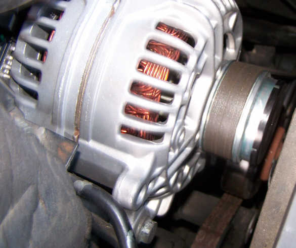

Also mich wundert es, weil für die V6 Limas keine Freilaufscheiben in der Teileliste aufscheinen.
Hab selbst danach gesucht, da ich den fehlenden Freilauf, in Verbindung mit Tiptronic im Verdacht habe, die Limas zu killen.
Das wäre natürlich leicht aufzuklären, wenn du von der Bosch, ein Foto von der anderen Seite hättest.

Bitteschön:[/img]

Ja das sieht eindeutig nach Freilauf aus.

Ok jetzt ist mir alles klar. Die ist ja für die 4-Zylinder TDI.
Ich sprach von der im V6.
