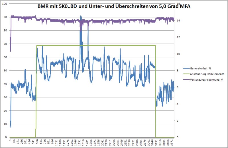

Beitrag13-11-2011, 20:02    Titel: Zitieren
Klar,
www.passatforum.com/forum/viewtopic.php?f=26&t=28631&p=272180#p272180
sauberer Trigger um die 5 Grad.
 Ansteuerung Heizelement Passat 3C
 Dateigröße:  57.97 KB
 Angeschaut:  2405 mal
