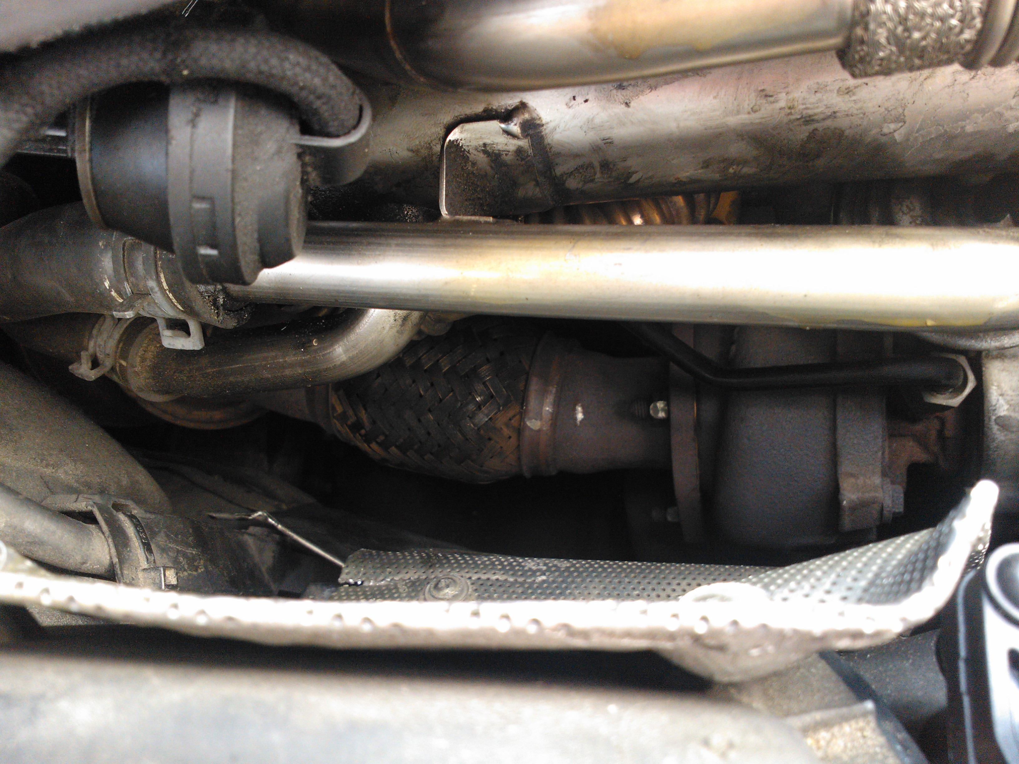

So, ich habe jetzt einen kleinen Spalt zwischen Turbolader und Flexstück.
Bin leider nirgend anders rangekommen...

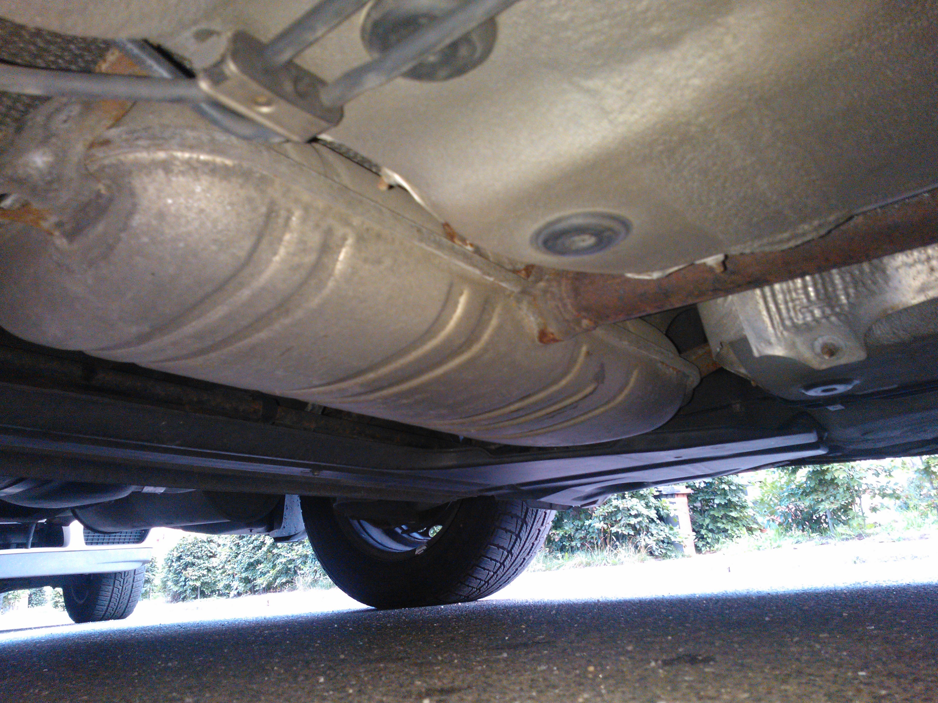

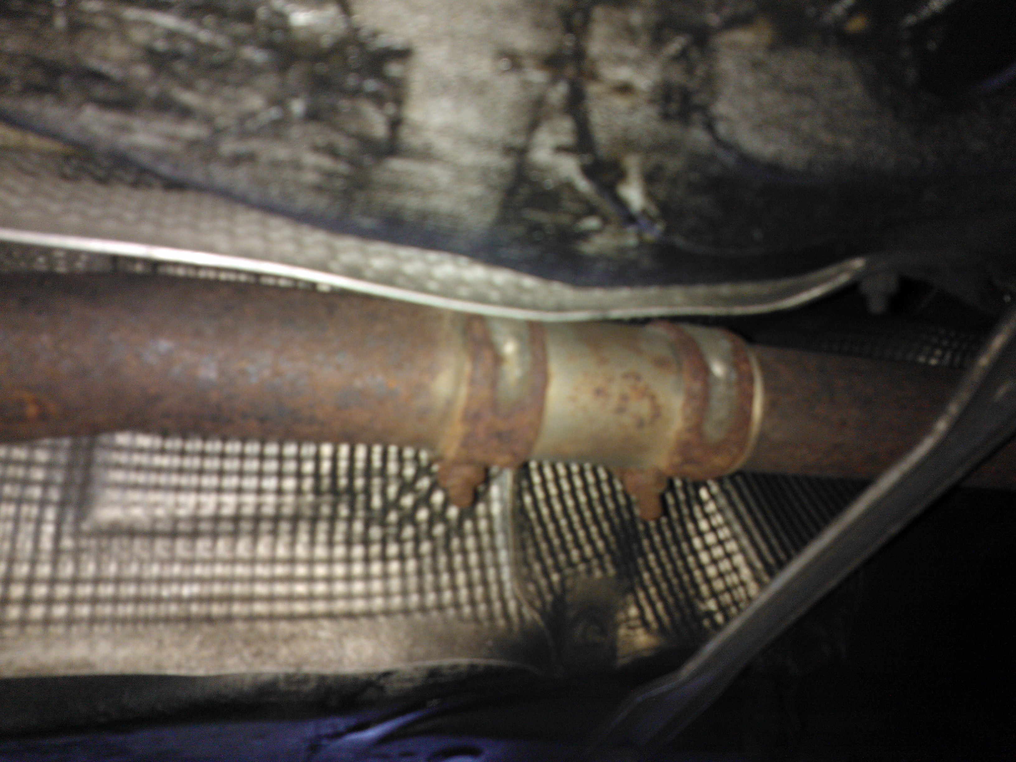

So, ich habe den Wagen auf der Beifahrerseite mal mit einem Wagenheber angehoben um drunterzuschauen. Am Bürgersteig gestaltet sich das drunterkriechen immer ein wenig schwierig.
Die Rohre vom Auspuff sind mega verrostet.
Der Kat auch, der Mittelschalldämpfer aber nicht so, nur der ein und Auslass.

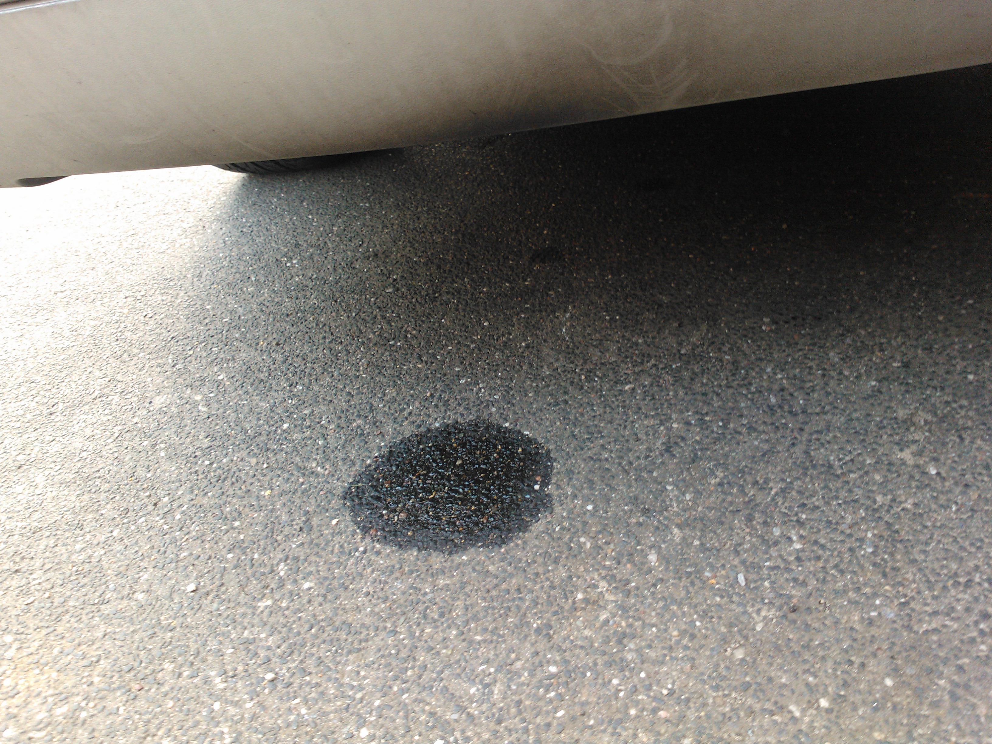

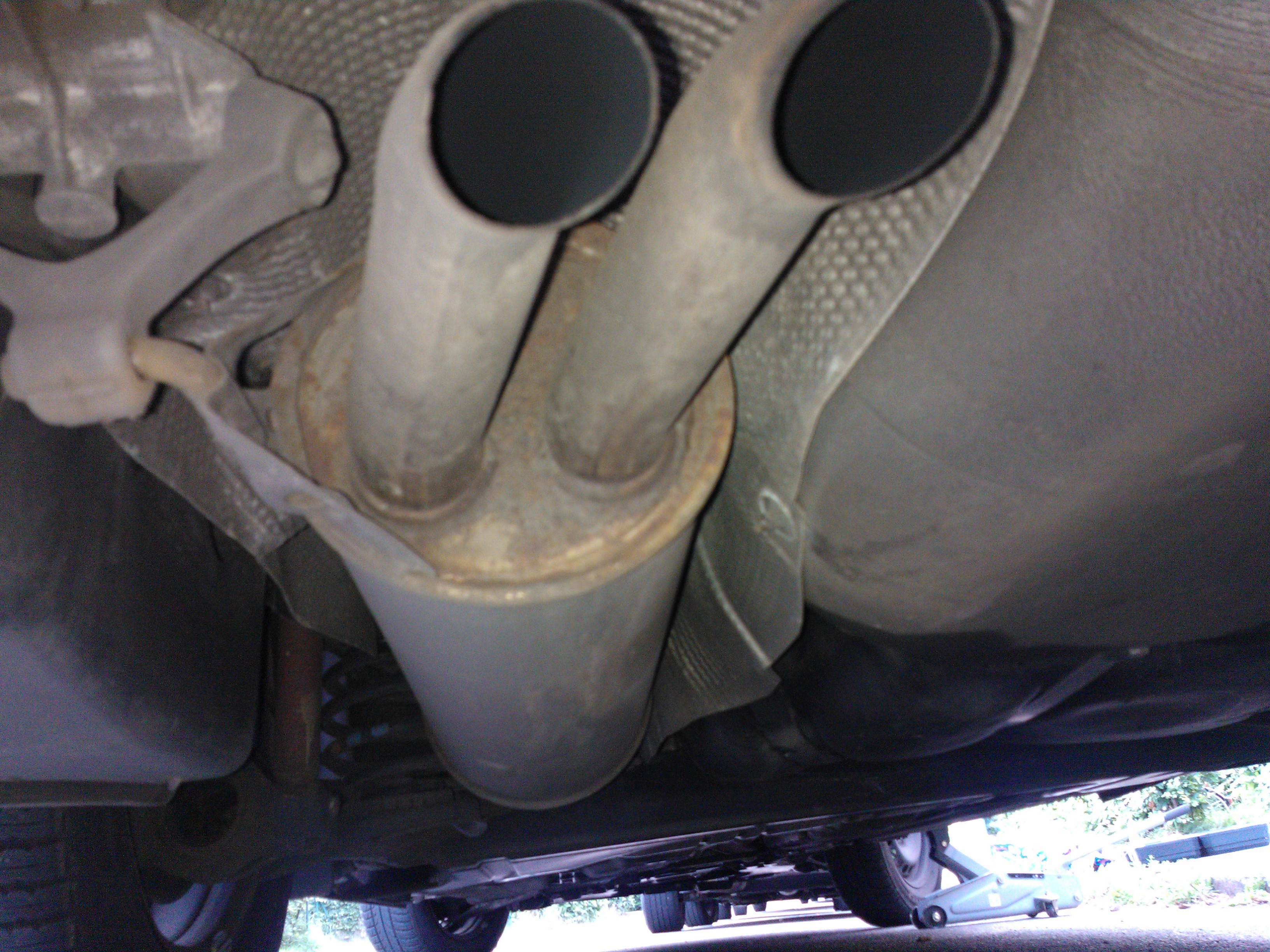

Aus dem Endschalldämpfer kam während des Anhebens irgendeine Flüssigkeit heraus, ich tippe mal auf Motoröl oder so, denn das roch so danach.
Oder aber Kühlflüssigkeit? Aber: Woher??
Es war auf jeden fall schmierige und helle Flüssigkeit (Zwischen den Fingern)
Ich habe ein paar Bilder gemacht.
So wie es aussieht muss der Auspuff sowieso demnächst getauscht werden, oder wie seht ihr das? Ich habe nach dem zusammenschrauben der Verbindung Kat <-> Turbo nochmal eine Logfahrt gemacht. Habe ich mal mit angehängt.
Die Bilder die ich vom Auspuff gemacht habe, hänge ich auch mal mit an, Druckstellen habe ich jetzt keine signifikanten gefunden, nur an einer Stelle, nach dem Mittelschalldämpfer (Ich denke mir jetzt einfach mal, dass es der Große ist) war ein leichter knick drin, davon gibt es auch ein Bild. (Ist aber schwer zu erkennen, leider)
 Verbindung Mittelschalldämpfer Kat

 Endschalldämpfer
Endschalldämpfer

 Mittelschalldämpfer
Mittelschalldämpfer

 Turbo und Flexrohrverbindung mit Kat

 Ölfleck nach dem Hochheben

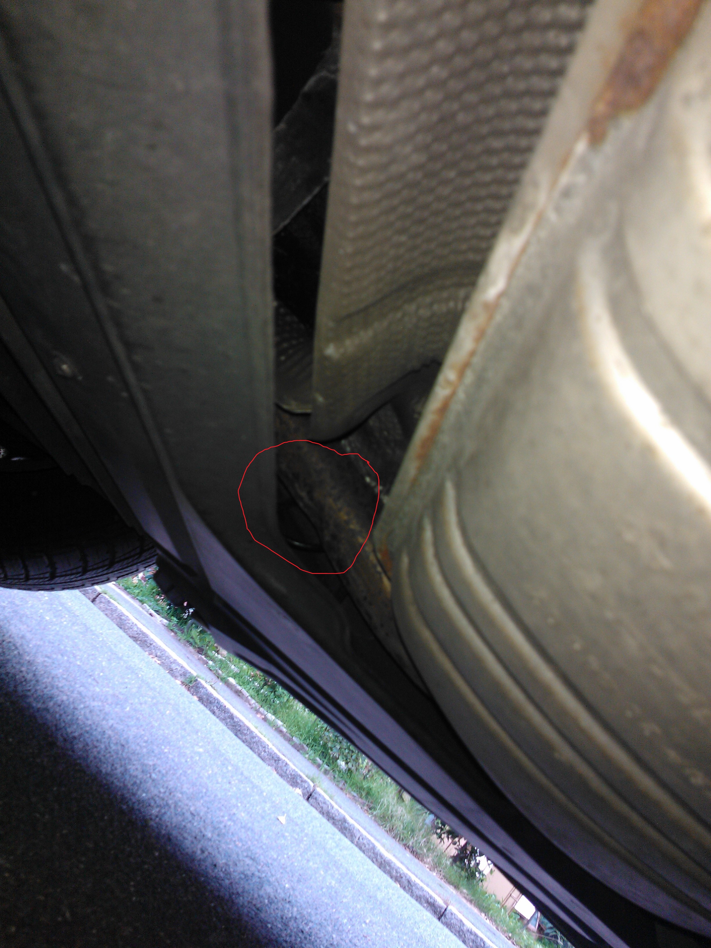

Der Knick im Rohr scheint mir über dem HA-Körper zu sitzen?
Wenn keine Quetschkerbe als passender Abdruck eines benachbarten Teils zu sehen ist, dürfte es die werksmäßige Rohrform sein. Mein BUK hat sowas auch beim Bogen über der HA.
Wie sicher bist Du denn, dass du mit der AgA aufgesetzt hast? Denn die dabei auftretenden Kräfte (wenns ordentlich knallt) müsste IMO deutliche Spuren hinterlassen, von denen aber auf den Bildern nichts zu erkennen ist.
Die Suppe aus dem Endtopf kommt mir komisch vor. Könnte es Hohlraumwachs sein, das auf dem warmen Endtopf flüssig wurde und beim Anheben runtertropfte (also nicht aus dem Endtopf kam)?
Jedenfalls kann ich in den Bildern keine AgA-Engstelle erkennen, die das Laufen des Motors in der Trübung erklären könnte.

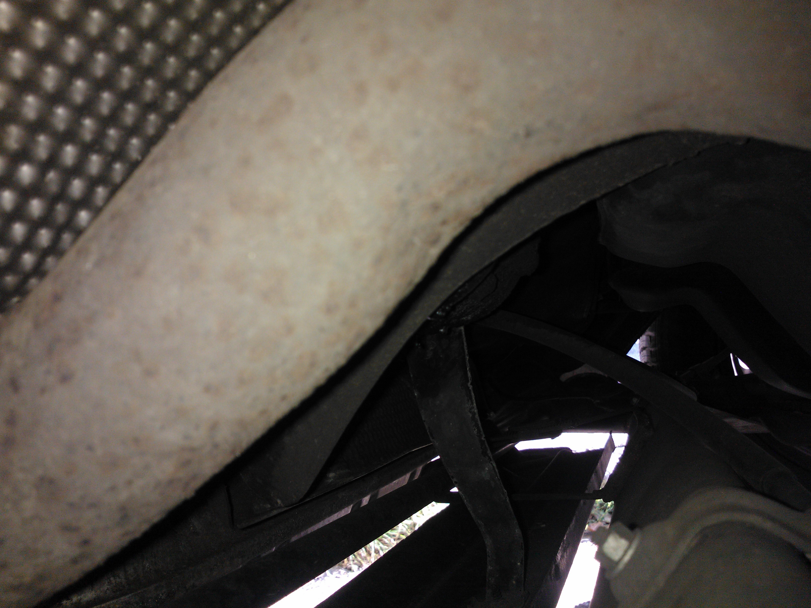

Ich hab mich nochmal heute unters Auto gelegt.

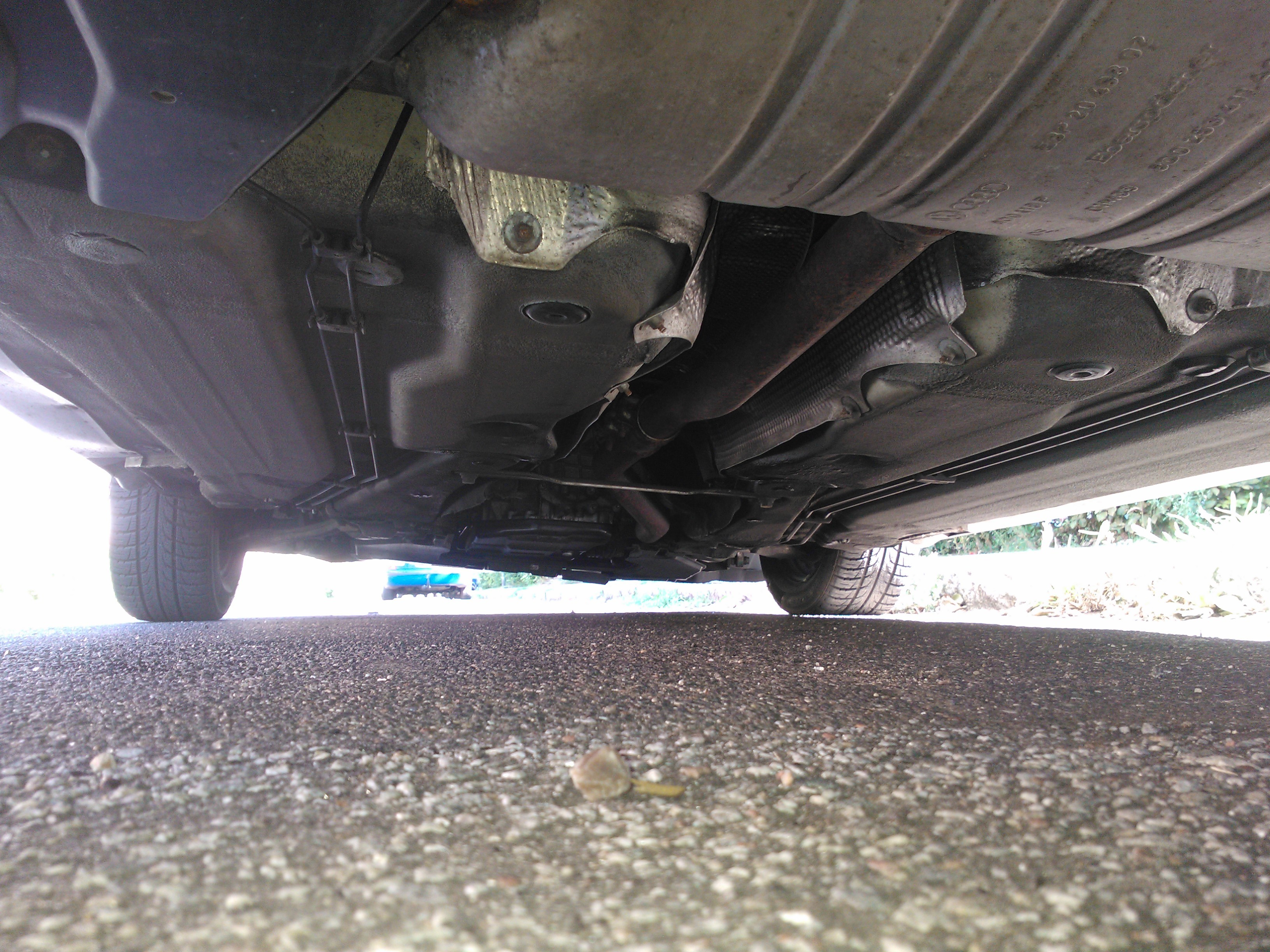

Diesmal hinten Rechts angehoben, damit ich die Stelle mit dem Knick besser Fotografieren kann.
Ist auch nur ganz ganz leicht eingedrückt und liegt wirklich an der HA.
Ich bin mir nicht sicher, ob ich mit der AgA aufgesetzt bin. Es ist wie gesagt absolut nichts zu sehen!
Ich habe dann jetzt eben mit meinem Kumpel gesprochen, der ne Autowerkstatt hat. Mich für den Anstehenden Service angemeldet und ihm das Problem geschildert. Er hat mir dann gesagt, dass es sein kann, dass die Auspuffrohre doppelwandig sind?!? Also außen Stahl und innen Edelstahl? Gibt es sowas, also quasi Sandwichstahl?
Das würde auf jeden Fall den hohen Preis von 580€ für die komplette Anlage ab Kat erklären...
Ich hatte ihm dann auch mein Problem geschildert und dann hat er gleich gesagt, dass es auch der Kat sein könnte, dass der in sich zusammenfällt und das Keramik dann den Durchlass stört. Den könnte er mir (aus dem Zubehör) für 300€ holen.
Im Auktionshaus fangen die schon bei 130€ an, aber da ist wahrscheinlich nicht mal Platin drin... icon_lol.gif
Die Suppe aus dem Endtopf konnte ich immer noch nicht so wirklich lokalisieren.
Ich habe nochmal in den Endtopf reingeluschert, aber da war alles furz trocken (soweit ich blicken konnte)

 Einmal der Wagen von unten, Überm Mitteschalldämpfer ist es überall etwas feucht. (Es hat nicht geregnet!)

 Die Knickstelle an der Wölbung über der HA

Ich hatte das AGR Ventil ja nochmal wieder ab, letzte Woche.
Bevor ich den Spalt nach dem Turbo gesetzt habe.
Dabei hatte ich dann die komplette Ansaugbrücke runter.
Die war voller Ölruß aber nicht so sehr, dass es den Querschnitt verjüngen würde.
Habe leider vergessen Fotos davon zu machen, aber ich habs gesäubert.
Zu den Ventilen habe ich auch reingeleuchtet, habe mich zuerst gewundert, warum drei Ventile geschlossen und eines geöffnet war, aber nach kurzem Herzaussetzer ist mir dann wieder eingefallen, dass die Ventile ja nunmal unterschiedlich öffnen und schließen und über die Nockenwelle (glaube richtig...) geöffnet und geschlossen werden.
Aber da habe ich ganz vorschtig auch ein wenig den Ölruß abgenommen, mit einem Messer.
Der war ganz matschig und vielleicht einen millimeter dick, also nicht der Rede wert!
Ansaugbrücke, AGR Ventil, und Ventilräume (Nennt man das so?) habe ich also gereinigt.
Das hatte ich aber auch schon ausführlich vorher beschrieben. (Post vom 10.08.2012)
Ich werde wohl nochmal die Druckseite zwischen AGR und Turbo abnehmen und dort schauen. Hatte ich zwar schon, aber vielleicht nochmal etwas gründlicher. Vielleicht habe ich doch einen Fehler irgendwo gemacht... Den LLK hatte ich damals nicht ausgebaut.
Nur die Schläuche abgenommen.
Vielleicht hat sich da innerlich der Querschnitt verjüngt?!? Mal sehen.
