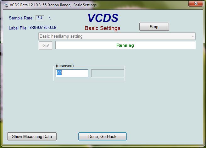

Das ist ja das Hauptproblem, die Grundeinstellung kann zwar normal durchgeführt werden, aber nur werden die Werte offensichtlich nicht gespeichert.
So was ähnliches hatte ich mal an einem Passat 3C. Wenn ich mich noch richtig erinnere,
Anpassung --> Lernwerte gelöscht, dann ließ sich die Grundeinstellung wieder durchführen .
Der Outputtest war nur zur Überprüfung der Funktionen (Kabel vertauscht) gedacht.

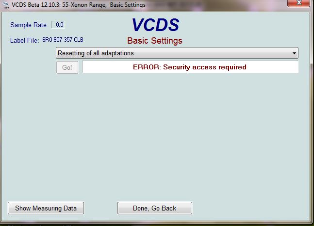

Zum Löschen verlangt das Stg. aber einen Code, den ich nicht besitze icon_sad.gif
Gruß, Peter

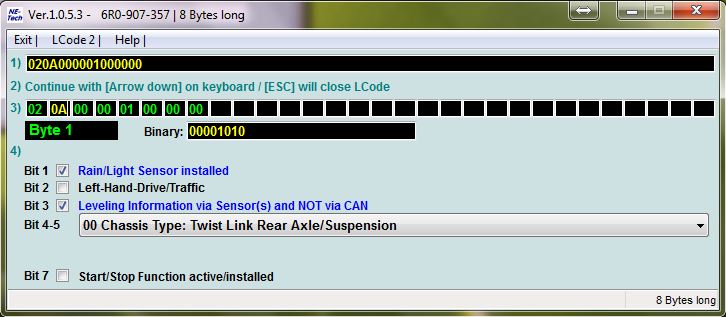

Die LCode Maske passt, ich werde gelegentlich einen Screenshot einstellen. Die Codierung entspricht einem Vergleichsfahrzeug.
Gleiche Codierung/Häkchen in LCode = gleiche lange Codierung in VCDS. Das ist immer so, denn LCode stellt die lange Codierung nur anders dar.
Wenn Du die Codierung eines Vergleichsfahrzeug übernehmen willst, sollte dieses identisch sein. D.h. nicht nur Modell, Baujahr und Ausstattung sondern auch Teilenummern und Softwarestände der beteiligten Steuergeräte. Nur dann kannst Du 1:1 die Codierung kopieren und es passt. Ansonsten kann es passen, muss aber nicht.

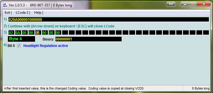

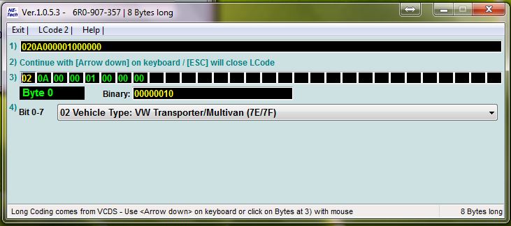

Ein paar Screenshots:
 Dateigröße:  47.45 KB
 Angeschaut:  2386 mal
 Dateigröße:  55.45 KB
 Angeschaut:  2348 mal
 Dateigröße:  52.69 KB
 Angeschaut:  2357 mal

Weitere Screenshots:
 Dateigröße:  39.03 KB
 Angeschaut:  2446 mal
 Dateigröße:  41.46 KB
 Angeschaut:  4767 mal

der Unterschied in Deinen Codierungen zu den Vorgaben in Byte 1 ist doch genau Bit 2, Linksverkehr (ja/nein).
Trifft denn Bit 3 zu, Höheninformation über Sensor und nicht über CAN Bus?
Mc_Givertechnik
Mitglied seit: 27.02.2003
Beiträge: 390
Wohnort: Graz Österreich
2010 Volkswagen T5
Beitrag25-03-2013, 16:20    Titel: Zitieren
Servus!
Die Codierung mit Linksverkehr hatte ich zuerst, doch wurde mir geschrieben, dass die daraus resultierende Codierung falsch sei.
Wählt man Linksverkehr, dreht sich das Fehlerbild wieder um.
Die Achssensoren sind nur mit dem ALWR Steuergerät verbunden, also kein CAN.
Welche Bedeutung hat Bit 4-5??
