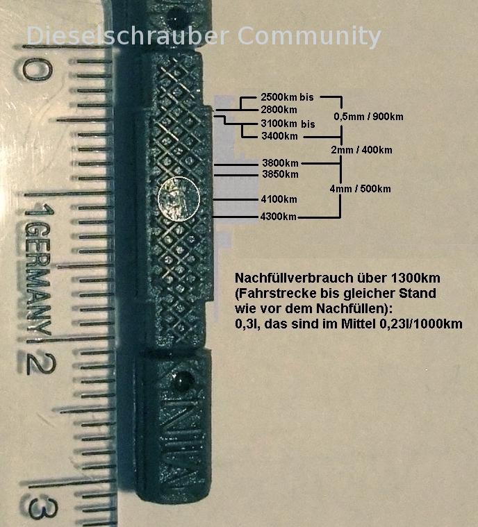

Kurzes Update:
Mein Motor scheint bei voller Ölfüllung fast gar keinen Ölverbrauch zu haben, und bei sinkendem Ölstand immer mehr irgendwohin rauszuhauen / zu verbrennen - siehe Anhang.
0,5mm am Stab auf 900km sind nur ca. 1/14 des (scheinbaren) Verbrauchs bei halber Füllhöhe (4mm/500km).
Die seinerzeit bei 2/3 Füllstand nachgekippten 0,3l Öl waren nach 1300km wieder verbraucht.
Kontrolliert habe ich jeweils nach mindestens 1 Nacht Standzeit immer in der Garage.
Größere Ablesefehler halte ich inzwischen für ziemlich ausgeschlossen, weil keine der ca. 15 Kontrollen einen höheren Stand als eine vorherige ergab (außer natürlich direkt nach dem Auffüllen).
Hat jemand eine Erklärung für einen stark füllstandsabhängigen Ölverbrauch? Vlt. irgendwas mit der KGE?

Beitrag12-10-2015, 19:30    Titel: Zitieren
Dafür reichen doch schon kleine Abweichungen in der Kontur der ölwanne, eine lineare Ablesung am Peilstab würde ich nicht erwarten.

Linear erwarte auch ich nicht unbedingt.
Aber daß der Ölstand im Bereich halber Füllhöhe mehr als 10x schneller sinkt (pro 1000km) als im max. Bereich, das wundert mich dann schon.

Bist du denn immer die gleiche Strecke bei gleichem Fahrprofil im Glasfuss gefahren?
Also ich glaube das es dafür viel zu viele einflussgrössen gibt. Allein schon eine Ablesung im Millimeter Bereich am Peilstab ist doch blödsinn, da reicht doch ein Tröpfchen im Rohr des peilstabs um ein Ergebnis zu zerstören.
Drum heißt es ja Peil-Stab, das ist kein Messgerät.
Mein tfsi hat übrigens Gefühlt im letzten Drittel am wenigsten verbraucht, mir war aber meine Zeit zu schade als das ich ne Wissenschaft daraus gemacht hab.
Beim gelben pieps der Ölkanne gabs n halben Liter und gut wars. Auf Max kippen hab ich dann gelassen weil ich der Meinung war das es da mehr durch die kge wegdrückt.
Das Gesamt-Fahrprofil innerhalb der Intervallen im Bild war immer insgesamt ähnlich (meistens Landstraße, etwas BAB, geschätzt ca. 5% Vollgasanteil) aber natürlich kann es nicht identisch sein wie in einem Meßlabor .
Wenn der Motor vor der Ablesung mindestens 8 Stunden steht, sind offenbar alle Tröpfchen aus dem Rohr in die Wanne zurückgeflossen. Denn sonst hätten meine -zig Kontrollen irgendwann auch mal ohne Nachfüllen mehr zeigen müssen als bei der Kontrolle davor - das war aber nie der Fall.
Mein tfsi hat übrigens Gefühlt im letzten Drittel am wenigsten verbraucht . . . Auf Max kippen hab ich dann gelassen weil ich der Meinung war das es da mehr durch die kge wegdrückt.
Bei meinem scheint es genau umgekehrt zu sein. Bis ins unterste Drittel am Peilstab habe ich ihn aber noch nicht leergefahren.
