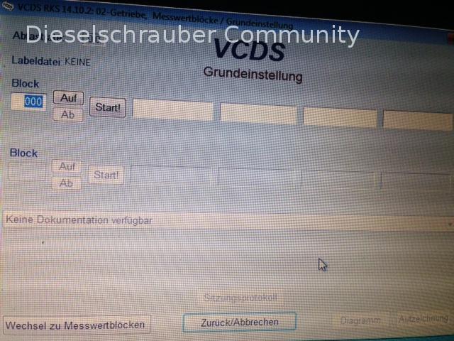

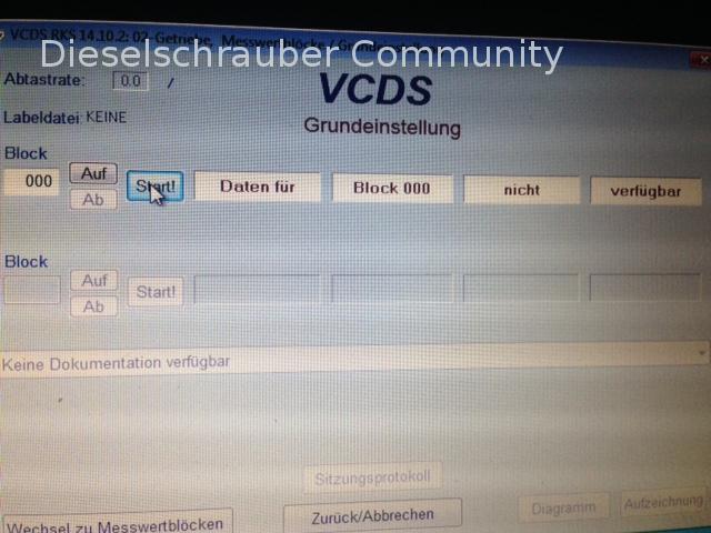

Anbei die Bilder, die nicht mehr zeigen als das "gesagte".
Das zweite Bild ist das, wenn man auf "Grundeinstellung 04" klickt.
Das erste Bild ist das, wenn man auf "Start" oder "Auf" klickt.

Probiere bitte mal folgendes:
- Nummer ungleich 000 eingeben -> sollte 'nicht verfügbar' kommen
- Jetzt 000 eingeben -> was erscheint dann? Nichts? Nicht verfügbar? -> Screenshot
- Gaspedal für drei Sekunden durchtreten -> gibt es eine Reaktion der Anzeige? -> Screenshot
Screenshots kann man ganz prima mit Greenshot machen (und auch gleich mit Anmerkungen / Markierungen versehen).
http://getgreenshot.org/de/
Ich habe das Teil so eingestellt wie im Anhang und komme damit ganz gut zurecht.

Ich würde die "Daten nicht verfügbar" Meldung ignorieren. VAS1551 meldet da auch nichts zurück. Einfach das Gaspedal für 5 s durchtreten, und sehen, was passiert. Danach die Grundeinstellung verlassen.
Wenn MWB 001 passt, stimmt die Grundeinstellung.
Die (alten) Digimat Steuergeräte waren eine Entwicklung von Hella und Siemens.
Sie kamen bei VW und Audi, aber auch bei Fiat und Benz zum Einsatz, die andere
Diagnosetools einsetzen. Ich vermute, dass die Ablaufsoftware einheitlich war
und das die Diagnoseart über Jumper auf der Platine oder sogar Außenbeschaltung
geregelt wurde. Dazu passt das 'Diagnose VW'.
Hella hält sich bei der Umsetzung der Diagnose nicht vollständig an die VW üblichen
Gepflogenheiten, denn die Funktionalität, um die es hier geht, gehört eigentlich
in den Bereich Adaption, wo ein speichern der Gruppe 000 das Löschen der Lernwerte bedeutet.
Bei der Grundeinstellung erwarten VCDS und die VAG Tester in Gruppe 000 eigentlich
8 Bytewerte als Antwort, die den Rohdaten irgendwelcher Messwerte entsprechen.
Diese Antwort liefert das Digimat STG allerdings nicht, wodurch VCDS 'Daten
nicht verfügbar' meldet. In den VAG Testern wurde hier vermutlich eine Sonderbehandlung
programmiert.
Unabhängig davon dürfte das GSTG nach dem Senden der 000 (denn die wird gesendet! Daten
nicht verfügbar ist bereits die Reaktion auf die Antwort!) in seinem Adaptions- / Grundeinstellungs-
programm sein und die Betätigung des Gaspedals annehmen und auch abspeichern.
Sichtbarer Beweis wäre es, wenn die Messwerte Block 1 vorher aus der Toleranz wären und hinterher
passen.
