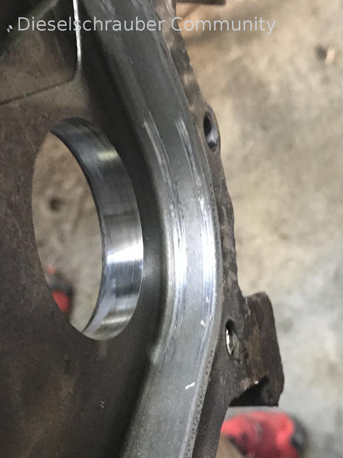

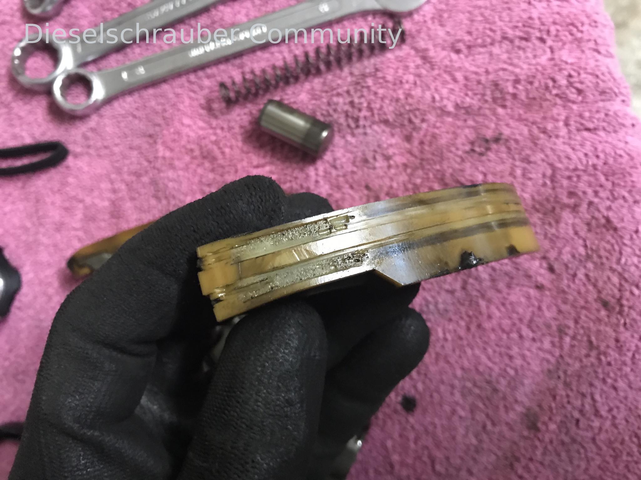

Für alle Interessierten hier ein paar aktuelle Fotos:

Also das Zahnrad in der Mitte des Bildes 2230 sieht auch schon arg abgenudelt aus. Aber das müßtest Du ja wegen des fehlenden Zahns eh mit ersetzen. Dass die Halterung des Hydro Kettenspanners (2230, oben rechts) abgebrochen ist, hast Du gesehen?

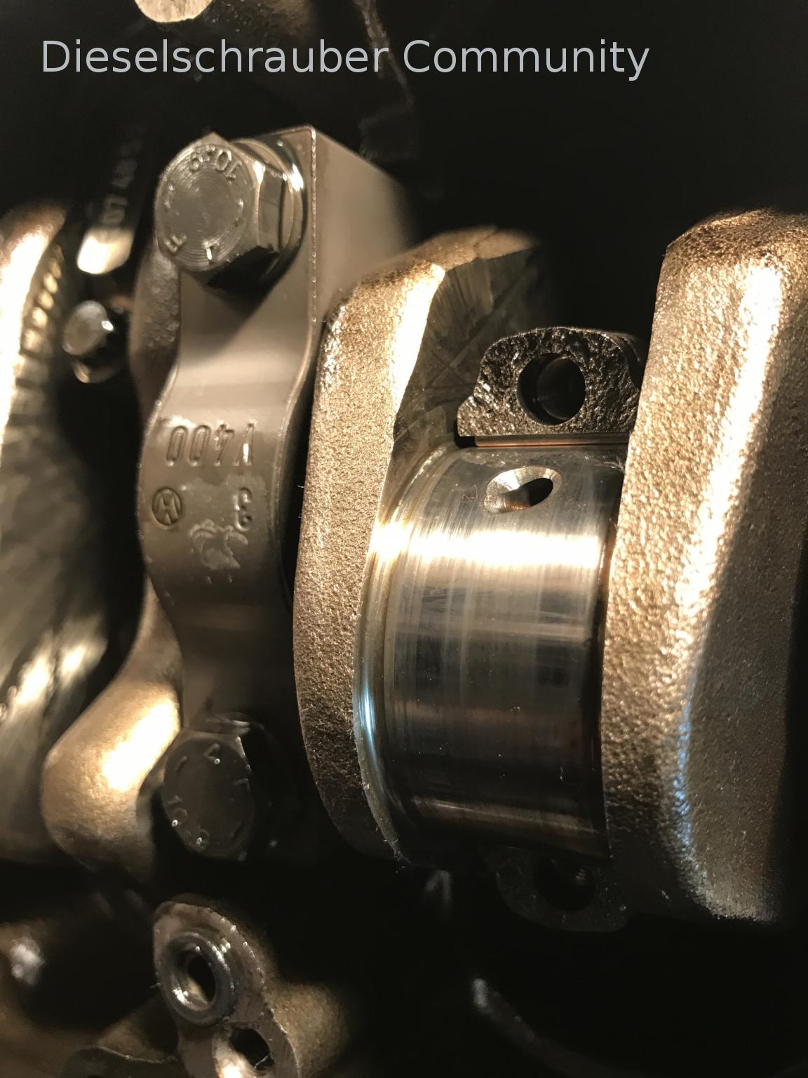

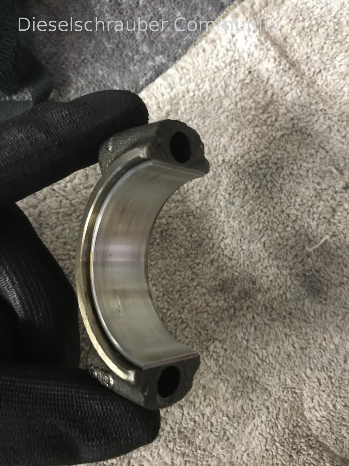

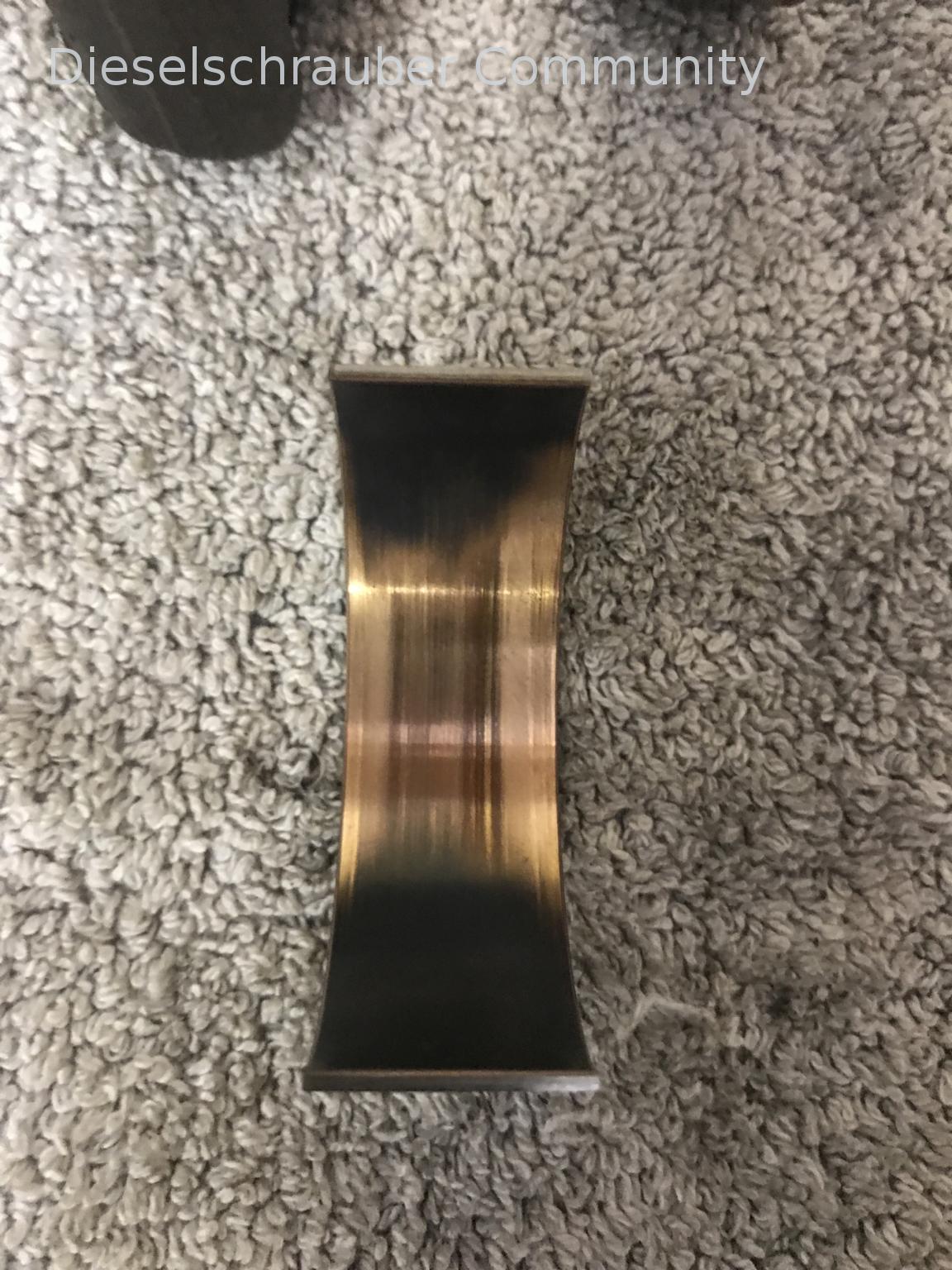

Und hier noch ein paar Fotos der Pleuellagerschalen/Hubzapfen:
Und, was gedenkst du nun zu tun?
Willst du den Motor wieder in Ordnung bringen?
Pleuellager neu, Spanner und Kette ebenso und dann vielleicht noch den Turbo. icon_smile.gif
