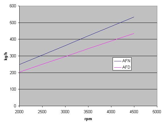

Beitrag16-06-2003, 18:25    Titel: Zitieren
Der AFD hat übrigens einen Luftmassensollwert von 700 bis 850 mg/Hub bei 2500 rpm
-> Mittelwert = 775 mg. Pro Stunde wären das 232,5 kg 'Nettofüllung'.
Im Diagramm sind bei 2500 rpm 250 kg eingetragen, wobei die Differenz die Spülverluste sein dürften, welche den Nettowert hier um 7,5% erhöhen.
Wenn man dann von AFN und Co. mit einem mittleren Sollwert von 950 mg/Hub ausgeht und da auch 7,5% für Spülverluste aufschlägt (-> 1.025 mg), liegt der 'Füllungspunkt' der 81 kW-Motoren mit 1 Gramm bei 3000 rpm im Diagramm schon ganz gut.
Warum jetzt 7,5% Spülverluste auf die Zylinderfüllung draufschlagen? Die konstant 17,5 kg/h an Spülverlusten machen bei 3000rpm nur mehr 49 mg/Hub aus (das wären ca. 5 % von 950mg)
Ich mach mal ein Diagramm
AFD: 775mg/Hub Zylinderfüllung und 17,5 kg/h Spülverluste
AFN: 950mg/Hub und 21 kg/h Spülverluste weil der Ladedruck ja etwas höher ist.
Heraus kommen 2 Abschätzungen des Luftmassenstroms, ohne eine geringer werdende Zylinderfüllungsmasse, die wir aber beide bei höheren Drehzahlen erwarten (wegen Liefergrad).
Richtig ist dafür der Spüleffekt ... bestimmt den Nullpunkt der beiden Geraden,
und die verschiedenen Zylinderfüllungsmassen ... bestimmen die Steigungen der Geraden.
Gruß Ernst

Beitrag16-06-2003, 19:53    Titel: Zitieren
Ernst S. hat folgendes geschrieben:
Hi Ernst
OK, war ein Denkfehler von mir. 17,5 kg/h konstant sind auch OK icon_redface.gif
Stimmt. Und wenn man jetzt das Diagramm des AFD wegen des Liefergrades auf den Wert das Original-Diagramms "runterbiegt" (bei 3400 rpm um etwa 10 kg/h) und das Gleiche beim AFN anwendet, könnte eine fundierte Schätzung herauskommen.
Danach zieht der AFN bei 4000 rpm etwa 450 kg/h und bei 4500 rpm etwa 510 kg/h Luft, also 7,5 bzw. 8,5 kg/min, jeweils bei 1 bar Ladedruck (P2C / P1C = 2,0) .
Trägt man das in das Laderkennfeld des Eingangspostings ein, so liegen beide Betriebspunkte noch in der Zone > 76% Wirkungsgrad.
Jetzt wäre noch die Steigung einer Linie interessant, mit der man von diesen Punkten ausgehend den Zusammenhang Massenstrom / Laderuckerhöhung beschreiben müßte.
Ich denke mal, sie würde etwas flacher als die gedachte Mittelachse des 76%-"Ovals" in Richtung rechts oben verlaufen und bei einem Druckverhältnis von etwa 2,3 = 1,3 bar Ladedruck das Kennfeld verlassen.
D.h. 1,3 bar bei 4500 rpm sollten das Äußerste (ohne Rest-Reserve icon_exclaim.gif ) sein, was man dem VNT 15 am 1,9er TDI zumuten kann.
@all:
Stimmt diese Peilung grundsätzlich, oder hab ich was Entscheidendes falsch gemacht?
Ernst S.

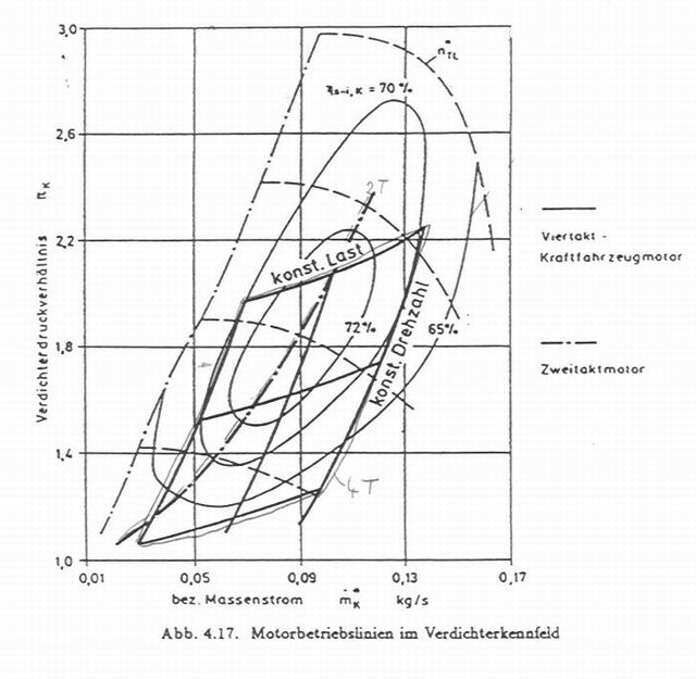

Beitrag16-06-2003, 21:24    Titel: Zitieren
Ich denke mal, sie würde etwas flacher als die gedachte Mittelachse des 76%-'Ovals' in Richtung rechts oben verlaufen und bei einem Druckverhältnis von etwa 2,3 = 1,3 bar Ladedruck das Kennfeld verlassen.
Ja so ähnlich würde sie aussehen. Ich hab unten ein Beispiels-Bild angefügt. Man sieht, wie das Motorkennfeld, gegeben durch Drehzahl und Last, den Verdichter fordern würde.... is aber auch nur ein Verständnis-Bild und kein reelles. Also laß dich von den Kurvenformen nicht stören, wer weiß was der Zeichner für einen Motor im Kopf hatte.
Gruß Ernst
