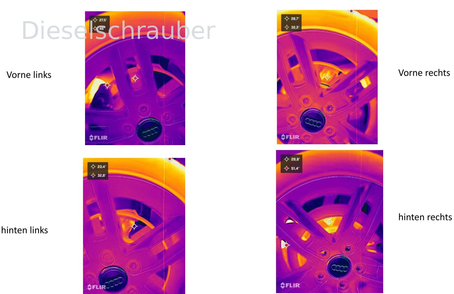

Moin!
Hier noch mal eine kleine Kontrolle nach 15km Autobahn bei ~130km/h . Ab Kaltstart nicht gebremst. Aussentemperatur 20°C.
Rechts hinten noch leicht erhöhte Temperatur. Das merkt man auch beim freien Drehen. Allerdings ist die rechte Seite ja auch noch nicht so eingebremst worden, wie die linke (unfreiwillig).
LG
Brezelmann01
