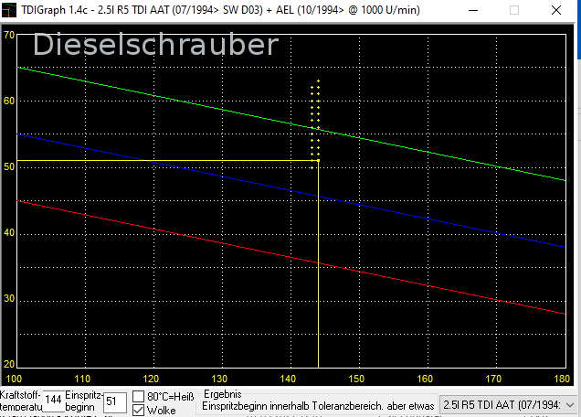

Beitrag02-10-2021, 20:18    Titel: Zitieren
Da kann man mit VCDS eine "Wolke" der zappelnden Meßwerte darstellen und selbige hier als Bildschirmfoto zeigen.

Beitrag03-10-2021, 14:03    Titel: Zitieren
"Wolke" siehe Anhang.
Motor hatte nach 10km Fahrt etwa 86°C.

Beitrag03-10-2021, 16:50    Titel: Zitieren
an der Einstellung würde ich erst mal nichts machen, sie ist im Mittel etwas früh, aber das regelt das MSG im Lastbetrieb aus.
Weniger schön sind die (zu) starken Schwankungen des Einspritzzeitpunkts.
Da im Grundeinstellungsmodus die Spritzbeginnregelung aus ist (ESP auf maximal spät), kämen in Frage
- mechanischer Verschleiß des Ventils N108 für Einspritzbeginn,
- mechanischer Verschleiß im Hochdruckteil der ESP;
- Verkabelung zum Ventil,
- zappelndes Gebersignal von G28. Ist der eingangs berichtete Fehler jetzt weg?
- unregelmäßiges Gebersignal von G80 (Nadelhubgeber). Ist auch hier der Fehler weg?
Es mag noch andere Fehlermöglichkeiten geben.
Der Motor hat doch eine VP37?
