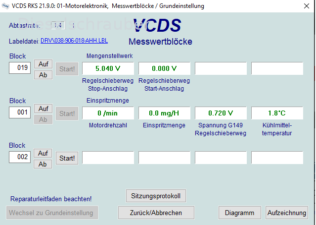

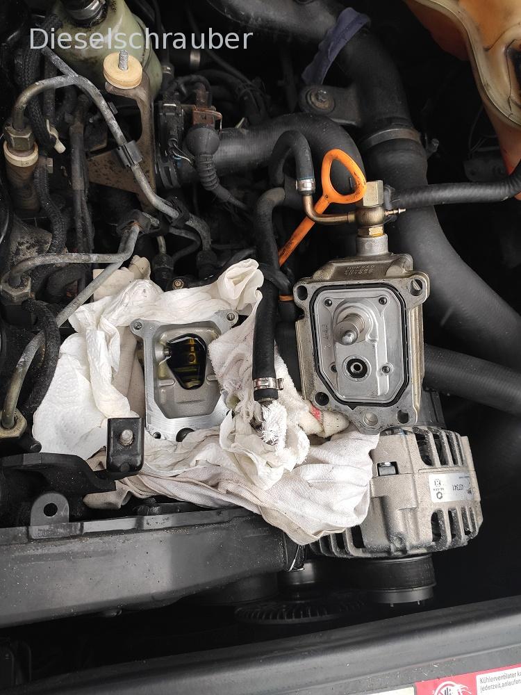

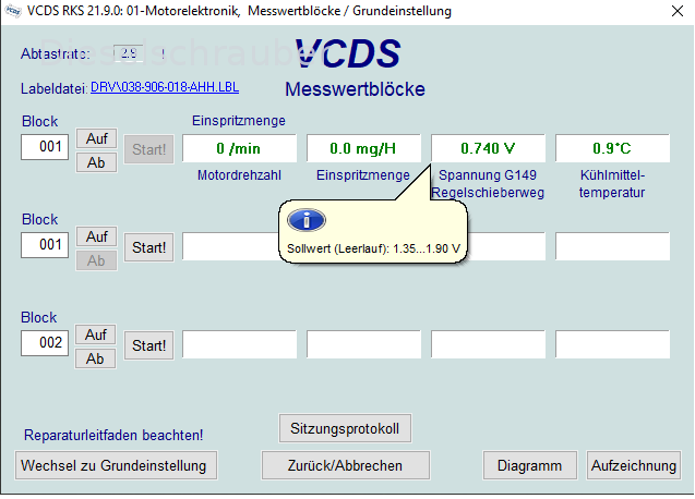

habe ausgebaut, sieh bilder, ausgelesen, werte anbei
dann erst mal draufgelegt, so das Nocken in den Ring passt, habe mehr mals probiert, sollte drin sein, dann ausgelesen, Wert aber immer noch 0,00, was kann das sein, was habe ich übersehen?
 Dichtungswechsel VP37 Audi A4 1,9tdi AHH

Verstehe ich richtig, wenn unter Regelschiebewerk Start Anschlag der Wert 0,00 zeigt, bedeutet das Nocken nicht im Ring sitzt, oder kann was anderes sein?
Beiträge: 4581
Karma: +1317 / -0   Danke, gefällt mir!
Beitrag22-01-2022, 13:17    Titel: Dichtungswechsel VP37 Audi A4 1,9tdi AHH Antworten mit Zitat
Nein, vermutlich ist mit dem Geber für den Regelschieberweg etwas nicht in Ordnung, z.B. grob verstellt oder lose.
Kannst du halbwegs feststellen, um welchen Winkel sich die Achse mit dem Nocken gleich beim Einschalten der Zündung kurz dreht? Da wird kurz der Start/Stop Anschlag angefahren. Mich wundert, daß bei den Werten keine Fehlermeldung abgelegt wird (????).

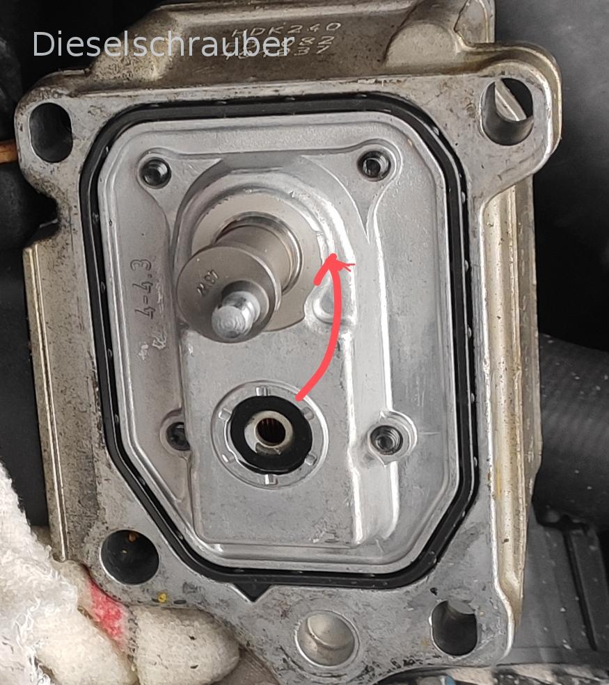

Beitrag22-01-2022, 14:19    Titel: Dichtungswechsel VP37 Audi A4 1,9tdi AHH Antworten mit Zitat
Habe noch Mal aufgemacht und Zündung kurz angemacht, der Nocken hat sich, wie auf dem Bild gezeichnet, gegen Uhrzeigersinn um etwa 15° sich bewegt, ungefähr bis da wo Pfeil sich endet auf dem Bild, soweit hat sich Nocken bewegt, beim Ausschalten kam in ursprüngliche Position. Also MSW soweit so gut zeigt ein Lebenszeichen.
Habe wieder zugemacht, ohne anzuschrauben, Nocken müsste drin sein, habe mehr mals ausprobiert, und noch mal ausgelesen, wert immer noch 0,00
Was könnte das sein, kann mir nicht vorstellen, dass Nocken nicht drin sitzt.

Beiträge: 4581
Beitrag22-01-2022, 16:30    Titel: Dichtungswechsel VP37 Audi A4 1,9tdi AHH Antworten mit Zitat
ich kann hier nur noch herumraten, vielleicht weiß jemand anderes weiter.
Meine beschränkte Sicht:
- Werte des Gebers für Regelschieberweg sind völlig außer Toleranz, bei eingebautem MSW und bei ausgebauten MSW;
- Drehwinkel des Mengenstellers scheint zu klein;
- trotzdem kein Fehler im Fehlerspeicher; eigentlich müßte da ein 00765 oder/und ein 01268 auftauchen.
- Motor lief vor dem Tauschen der Dichtung zwischen Pumpenkörper und Mengenstellwerk;
- MSW wurde nicht geöffnet.
Bei einem entsprechenden Fehler im Speicher hätte ich jetzt vorgeschlagen, das MSW zu öffnen, den Geber zu lösen, den Drehwinkel mit der Hand zu prüfen, und den Geber so zu justieren, daß die Start/Stop Werte im Toleranzbereich sind.

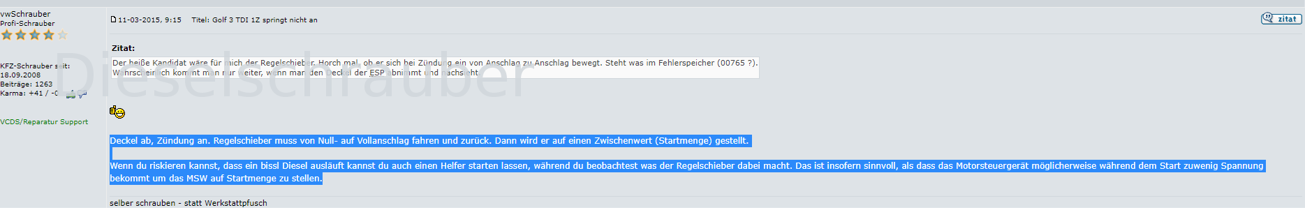

Hallo Herbet,
habe versucht MSW vom Passat anzuschließen, scheint doch kaputt zu sein, den bei Zündung an, ruckelt Nocken nicht ein Mal.
Herbert, bevor ich morgen MWS zerlege, fand ich folgenden Beitrag hier im Forum: https://community.dieselschrauber.org/viewtopic.php?t=27960&highlight=golf+tdi
von vwSchrauber, schau bitte mein Bild markiert von dem Beitrag, was meinst du dazu?

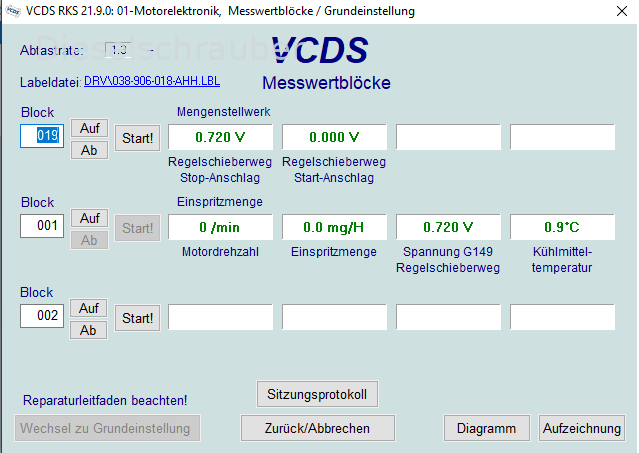

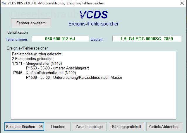

Hallo zusammen,
habe heute bevor MWS aufmache, erst mal MWS montiert, d.h. mit Schrauben, aber nicht fest gezogen und Fehler ausgelesen, diesmal zeigte VDCS ein paar Fehler.
Diesmal blinkt auch auf dem Instrumentendisplay permanent Glühspirale.
Wie soll ich weiter vorgehen?

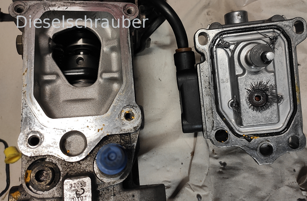

Beiträge: 17973
Beitrag23-01-2022, 14:15    Titel: Dichtungswechsel VP37 Audi A4 1,9tdi AHH Antworten mit Zitat
die Positionsbestimmung des MSW funktioniert auf induktiver Basis. In der Pumpe verteilte Eisenspäne sind da nicht hilfreich. Laut Bildern sind die Späne magnetisch, also können es keine Aluspäne sein.
Es wäre erst einmal zu untersuchen, woher die Späne kommen und diese zu entfernen. Eventuell hat sich ein Lager zerlegt.

Beitrag23-01-2022, 14:49    Titel: Dichtungswechsel VP37 Audi A4 1,9tdi AHH Antworten mit Zitat
https://community.dieselschrauber.org/viewtopic.php?t=3066
Hallo Rainer,
danke für deinen Tipp, dieser MSW mit Späne war nur als Test dabei, die werde ich später mal zerlegen und anschauen, hier wollte ich nur prüfen, ob das Teil auf MWB 019 daten liefert. Das Teil war von meinem Passat, hier geht es aktuell um mein Audi mit gleichem Motor AHH.
