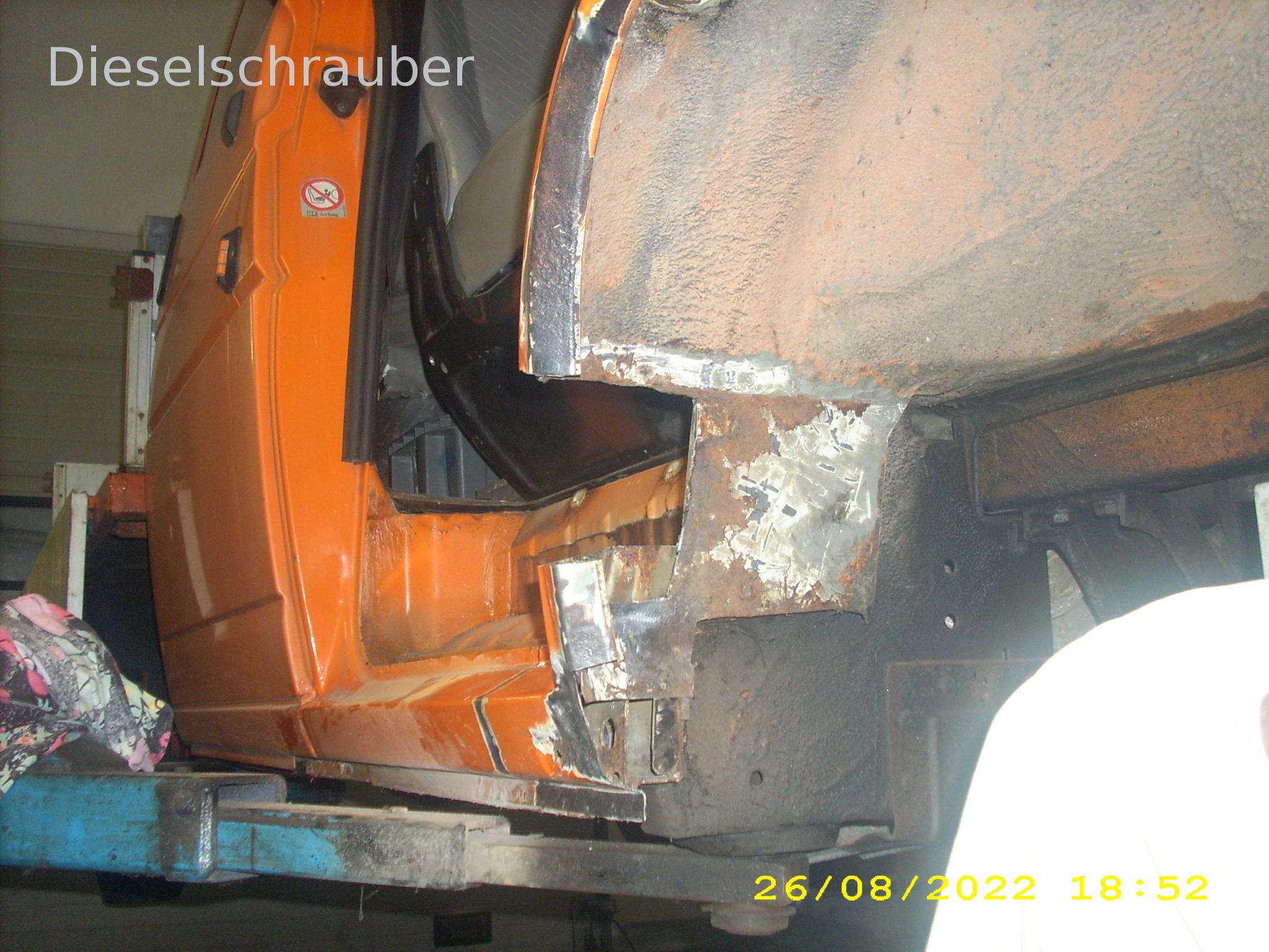

Bei meinem T4 wird der Rost immer mehr, wenn ich den Unterbodenschutz entferne.
Ich hab jetzt schon auf der Beifahrerseite vorn am Schweller die ganze Ecke rausgetrennt...
Da musste ich werkzeugmässig mal etwas aufrüsten.

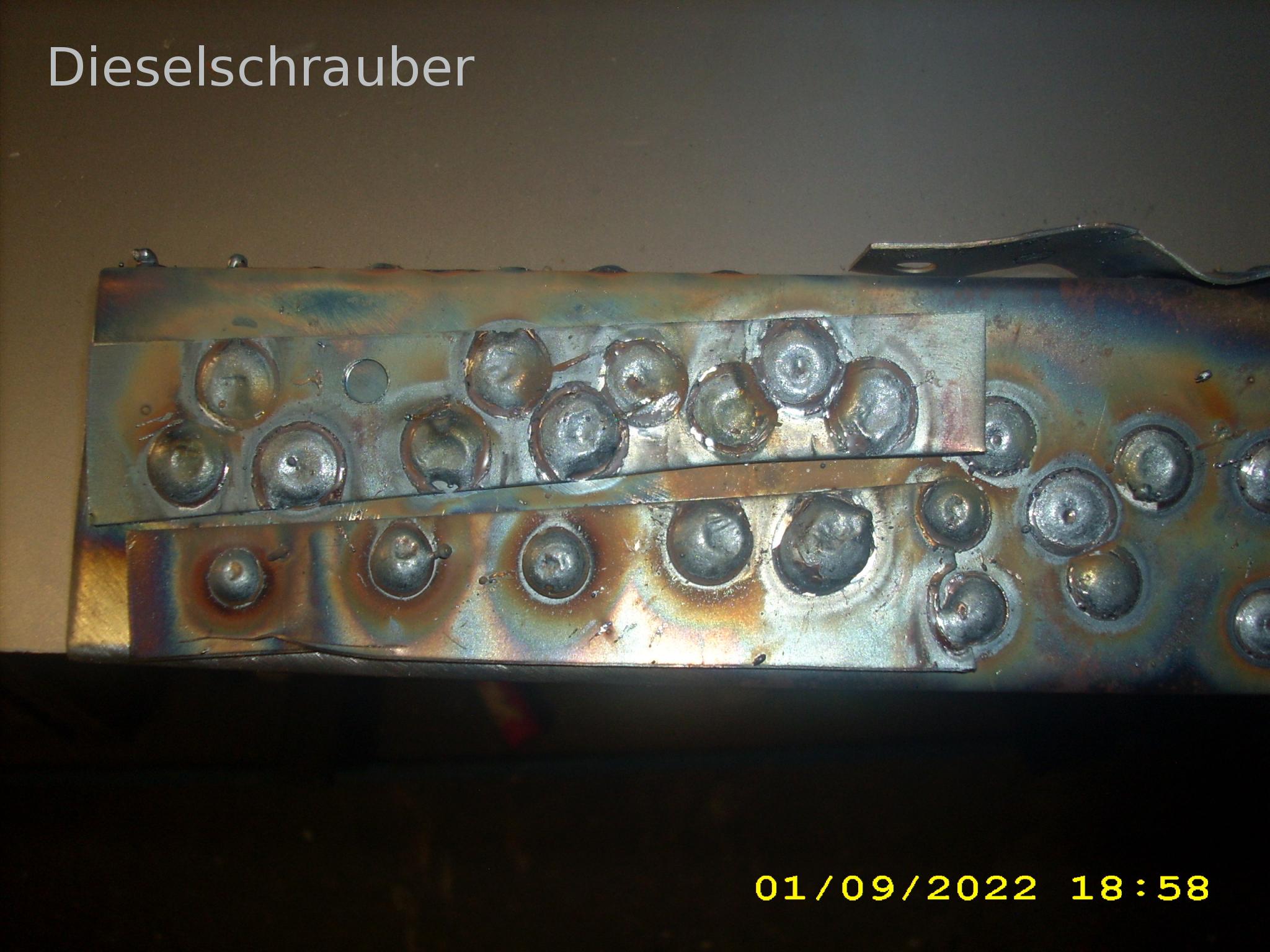

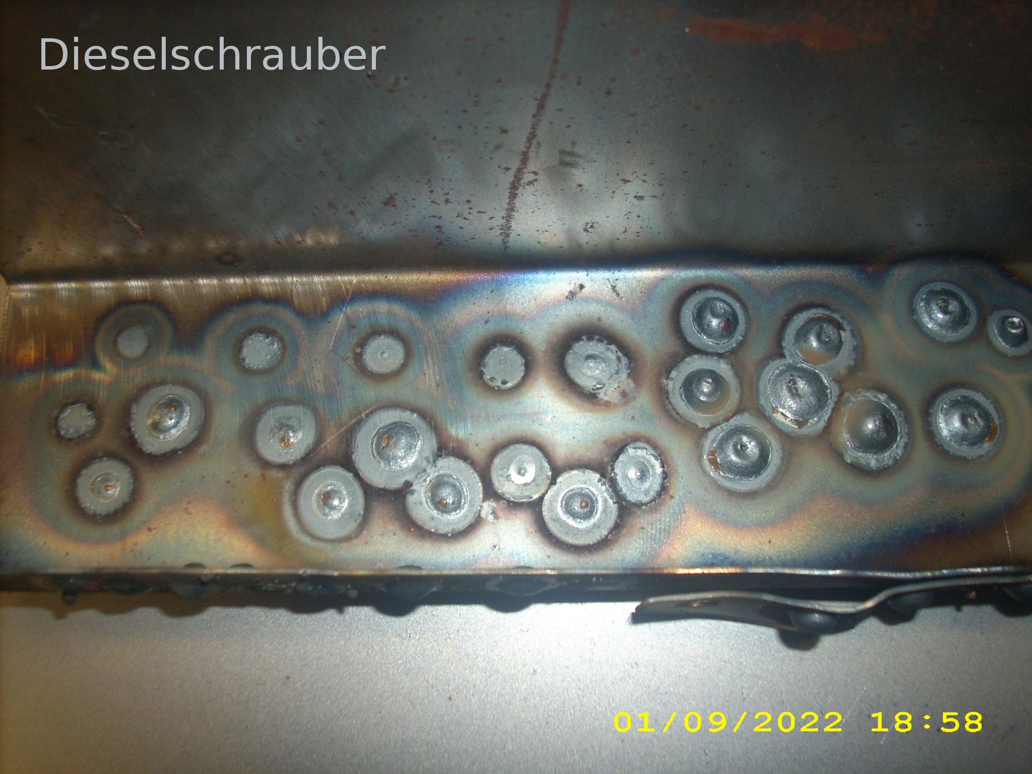

Und paar Schweissversuche hab ich auch schon gemacht, um die richtige Einstellung zu finden.
 Von der Rückseite. Man muss halt irgendwie das so hinbekommen, dass es etwas leicht durchschweisst, also eine kleine Wurzel durchkommt.
Dann hält das. Ich hab auch versucht, die Punkte abzureissen.
 Dateigröße:  1,42 MB
 Angeschaut:  165 mal
 Probeblech zum finden der richtigen Einstellung, und zum Üben.

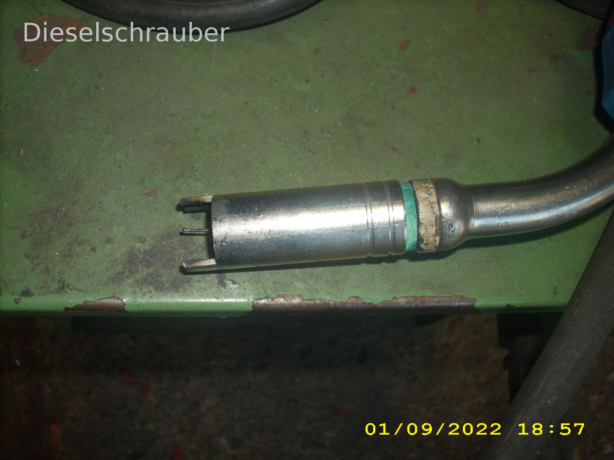

 Punktschweissdüse für paar €, man kann damit die Bleche zusammendrücken, und wackelt nicht. Auch nicht schlecht, hätte ich mir schon vor 30 Jahren kaufen können.

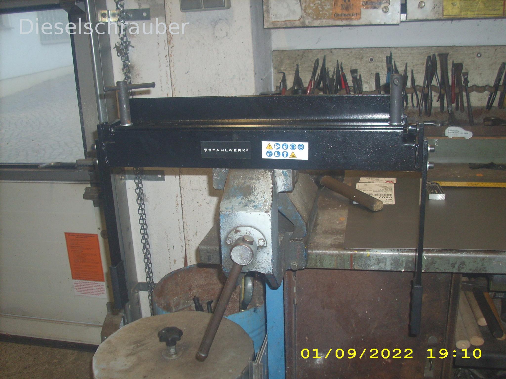

 Billige China-Mini-Abkantvorrichtung, geht aber ganz gut.

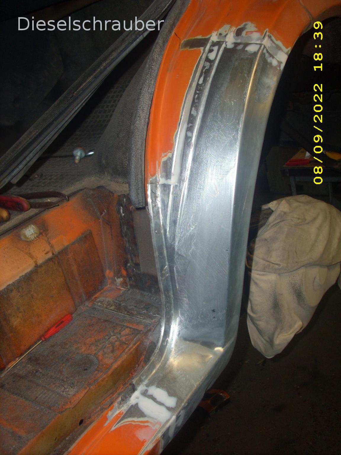

Beitrag08-09-2022, 19:27    Titel: Meine Autos werden alt... Antworten mit Zitat
Hi!

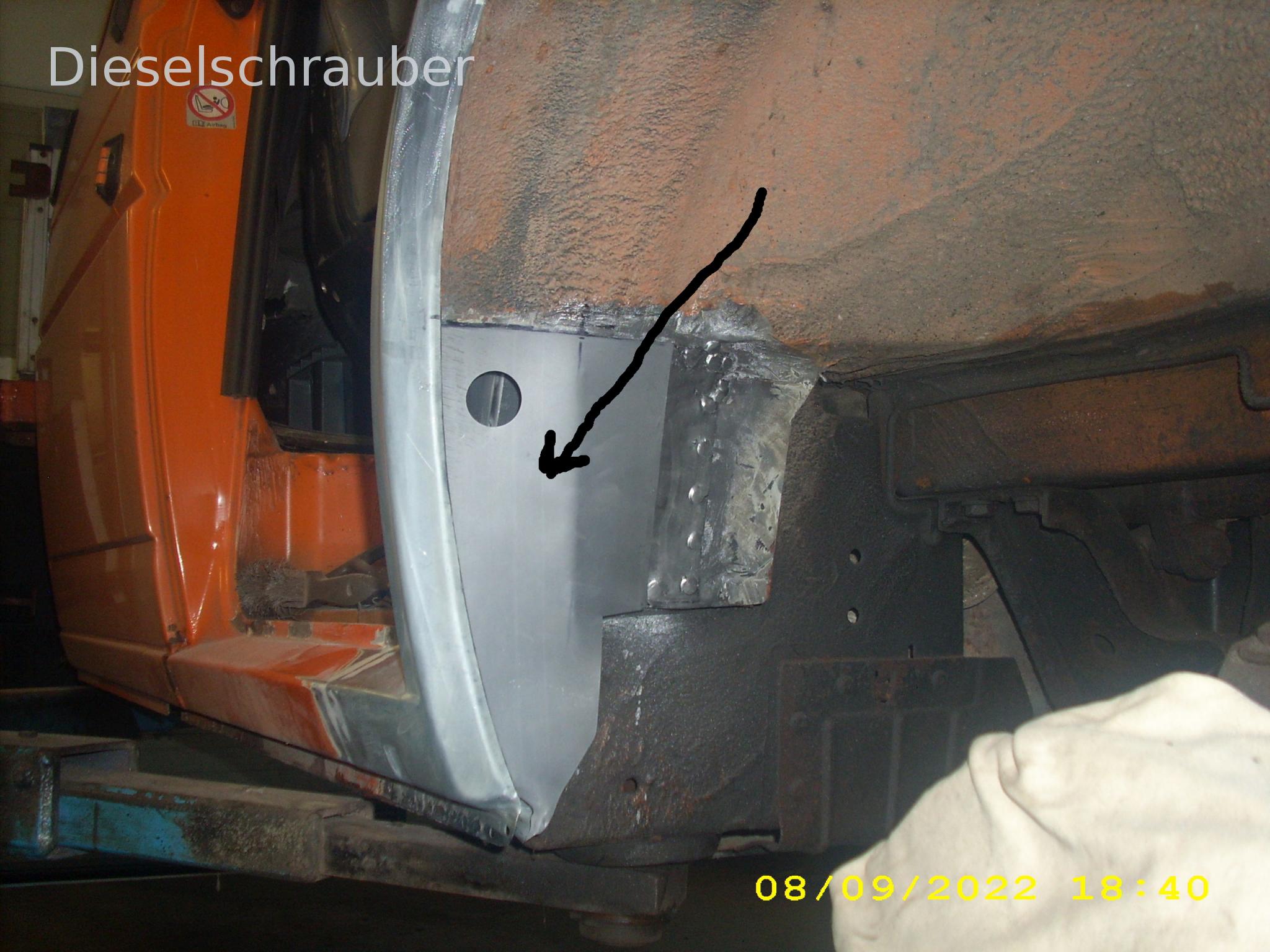

Weiter geht es im Schneckentempo,
aber das Ende ist in Sicht.
Je mehr ich schweiße, um so besser klappt es.
Das letzte Blech, mit dem Pfeil markiert, das hab ich zum Glück fertig bestellen können, das kam heute.
Wenn ich das am Wochenende ordentlich rein bekomme, hab ich das gröbste fertig.
Dann kommt nur noch Abdichtung, Rostschutz und schön machen.

Beitrag09-09-2022, 12:14    Titel: Meine Autos werden alt... Antworten mit Zitat
Sieht sehr gut aus. Wie hast Du die Rundungen hinbekommen?
Andreas
Beiträge: 2548
Wohnort: bei Zwickau
Beitrag09-09-2022, 19:22    Titel: Meine Autos werden alt... Antworten mit Zitat
Hi!
Nein, sowas bekomme ich nicht hin,
das sind vorgefertigte Reparaturbleche.
Für die Massen-Modelle sind die auch recht preiswert.
Der Radlauf hat 33 € gekostet, den kriegste bei jedem Autoteile-Händler.
Das Blech innen im Radhaus war schon schwieriger, bei E-Bay für 40 € hab ich es dann aber zum Glück doch noch gefunden.
Und beide Teile waren viel grösser, ich hab da sehr viel davon abgeschnitten, was ich nicht gebraucht habe...
