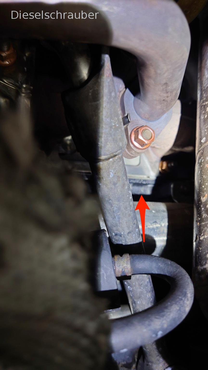

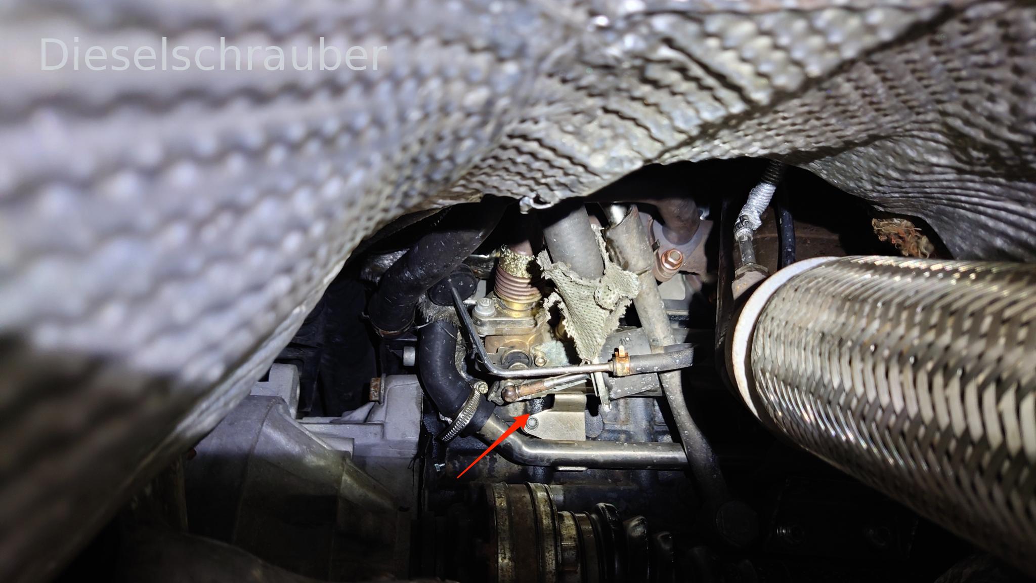

Wieso auch hatte ich den Turbolader-Krümmer mit in Verdacht? --> vor ein paar Jahren hatte ich hier schonmal gefragt warum es ölig beim Turbolader war. Damals war er zum Motor hin auch undicht geworden und es lief an selber Stelle hinunter wie jetzt auch es war. Damals waren die Turbolader Kanäle aber auch etwas feucht, wenn man den Motor im kalten Zustand kurz laufen ließ. Nach dem neu Abdichten war dann der Motor hinten dran trocken. Das war hier mein Gedanke. Bei diesem Motor sind die Kanäle aber bis jetzt immer trocken gewesen. Wahrscheinlich war das beim alten Motor damals der beginn kaputten Ventilschaftdichtungen...
Hier noch zwei Bilder. Da war der Motor teilweise schon gereinigt, aber da bei den Pfeilen lief es langsam runter. Scheinbar nur nach dem Frei brennen... Es war nie der Krümmer selbst feucht. Immer nur zwischen Krümmer und Motor. Da wo man mit den Fingern oder der Lampe hin kam, schien die Ventildeckeldichtung dicht zu sein...
Hätte ich einen besseren Weg gehen können? - Ja gleich original kaufen...

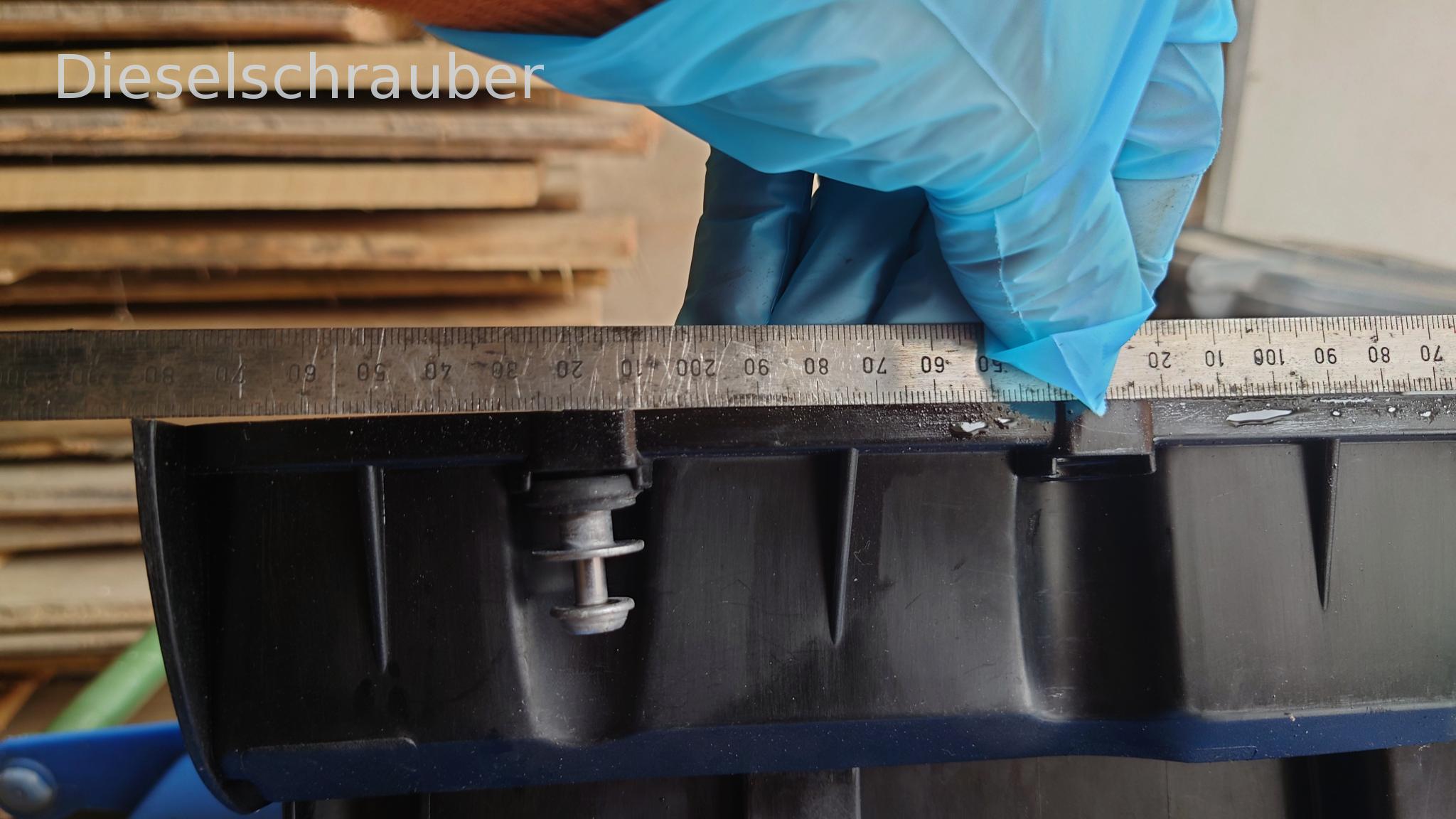

Beitrag03-03-2023, 11:40    Titel: Verzogener Ventildeckel. Zitieren
Tatsächlich extrem verzogen.
Natürlich hätte ich das anfangs vor der zweiten Montage auch mal prüfen können...
