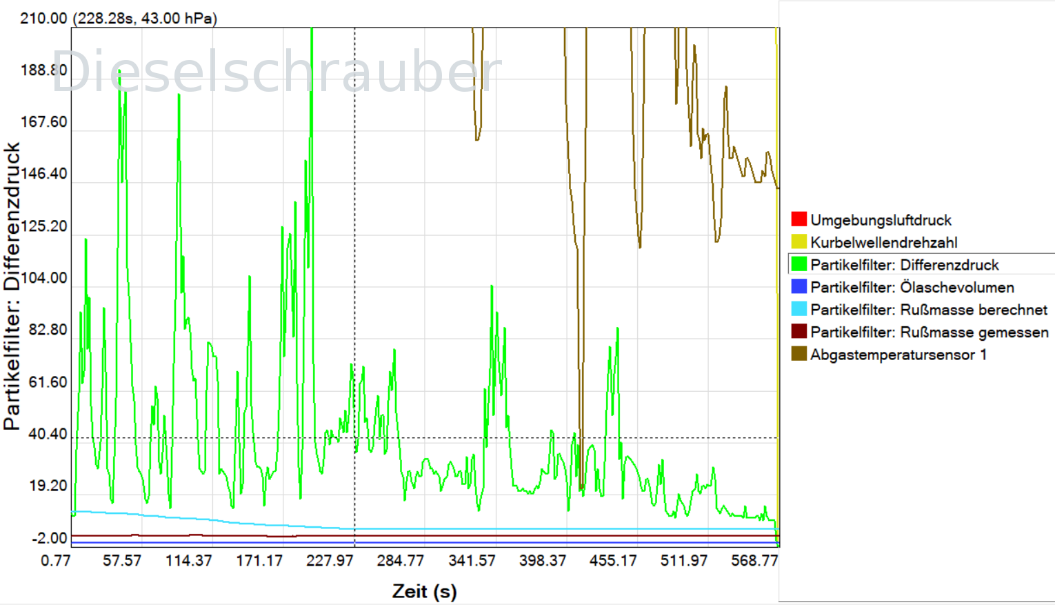

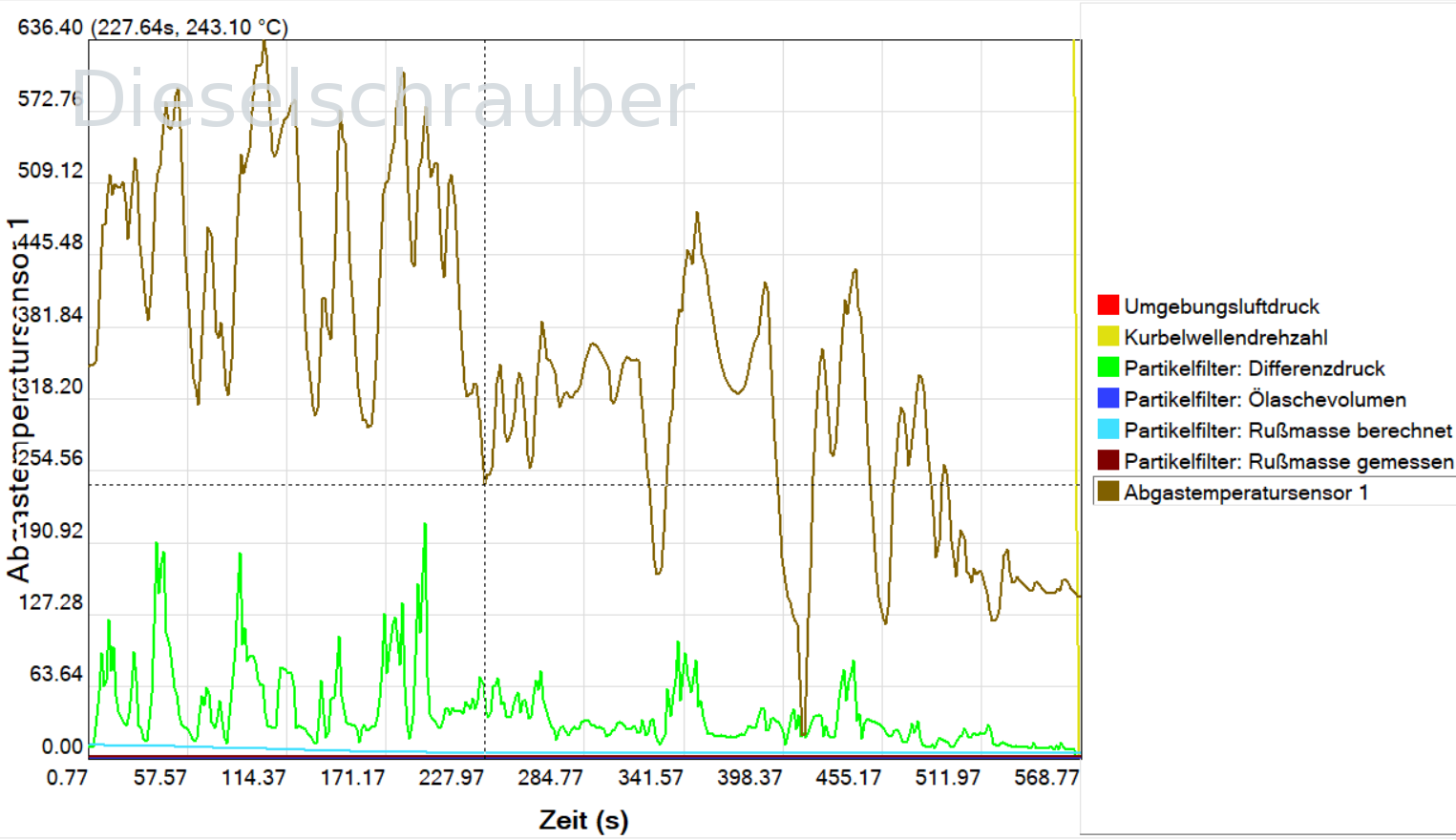

danke für die Rückmeldung. Ich würde mir genauestens das Verhalten der Temperaturmesswerte ansehen, im Vergleich zu funktionierenden Fahrzeugen.
Wenn kein gravierender Ölverbrauch, Überfüllung oder komische Kraftstoffadditive zugemixt wurden oder der Motor übermässig rußt, ist ganz einfach nichts da um das System zu verstopfen.
Das ist ja alles mit sehr überschaubarem Aufwand abzuklären.
Also entweder wird die Regeneration entweder immer wieder aufgrund unpassender Messwerte der ECU abgebrochen oder einer der oben genannten Punkte trifft zu.
Siehe Gründe für abbrechende Regenerationen.

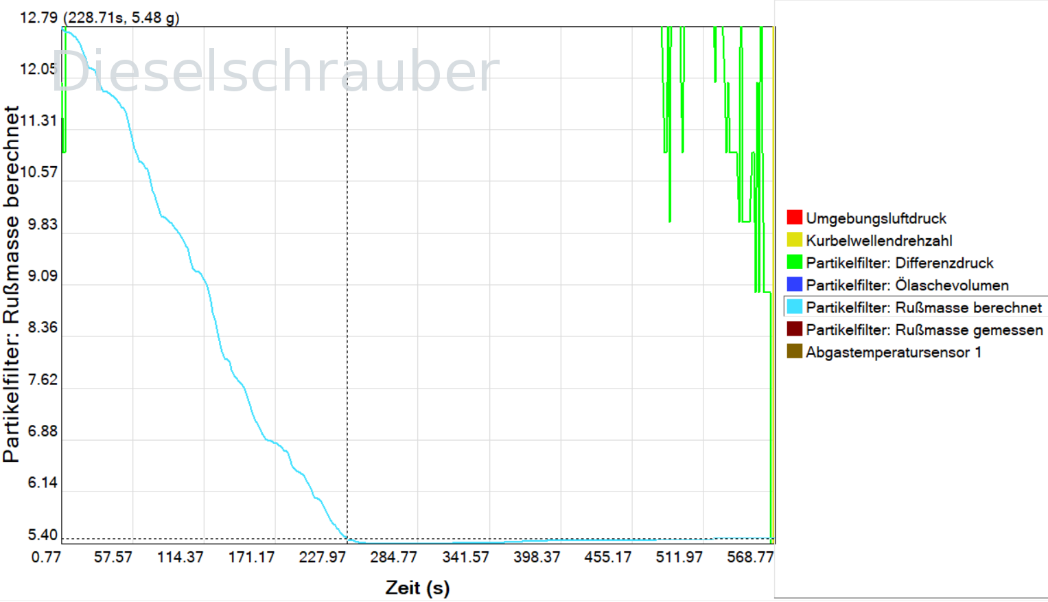

Beitrag09-12-2023, 16:47    Titel: Zitieren
Hallo Rainer,
danke für Deine Antwort.
Ölverbrauch, Überfüllung und komische Additive kann ich sicher ausschließen.
Ob der Motor übermäßig rußt, weiß ich nicht. Aber ich kann sagen, dass das Endrohr (besser: beide) innen blank sind. Also Ruß kommt keiner hinten raus.
Welche Temperaturen soll ich denn überwachen? Aktuell sehe ich den "Abgastemperatursensor 1" ein, doch es gibt ja auch noch Nummer 2, 3 und 4?
In Anlage habe ich die Visualisierung von der gestrigen ersten Regeneration nach der Reparatur. Wobei ich sie in etwa ab Halbzeit aufgezeichnet habe, genau weiß ich das nicht. Die berechnete Rußmasse ging recht konstant auf 5 Gramm herunter, und damit hat die Regeneration auch aufgehört. Sollte dieser Wert besser auf 0 Gramm hinuntergehen?
Es war glatt bei der Regeneration. Schnell oder hochtourig wollte ich nicht fahren.
LG

Beiträge: 4640
Karma: +1354 / -0   Danke, gefällt mir!
Beitrag09-12-2023, 22:25    Titel: Zitieren
interessant wäre doch erst mal, was denn jetzt als Aschemasse und als Offset des Differenzdrucksensors eingetragen ist.
