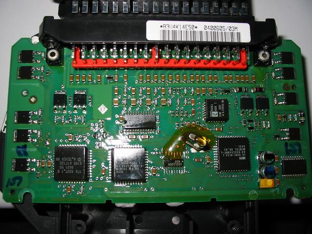

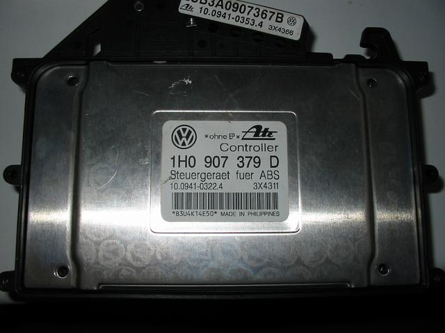

mein Paket ist angekommen, und jetzt liegt das Ding auseinandergebaut vor mir.
Es ist ein ABS aus einem wohl frueheren Golf 3 (1H0 907 379D, jetzt zu ersetzen durch ...375), das der Beschriftung der Chips zufolge entweder von Teves kommt oder Teves-Software benutzt.
Gremlin hat recht, da stecken 2 CPUs drin, und zwar MHS 83C154, was Controller aus der 80C51-Reihe sind, vermutlich mit 16K ROM und 256B RAM.
Auf den beiden Eproms steht ausser TEVES und einigen (nicht googlebaren) Daten nichts drauf, einer der anderen Chips kommt von Siemens Austria, und einer ist abgeschliffen, damit man nichts lesen kann.
Wer neugierig ist... ich hab mal die Bilder angehaengt.
Hat zufaellig jemand Informationen hinsichtlich der Pin-Belegung von so einem Teil? Vermutlich kann man das aus den Golf- oder Polo-Plaenen auch raussuchen, aber ehe ich das versuche, frage ich lieber mal.

 Das ganze Ding von aussen

 Blick auf die Platine... zu den Bezeichnungen siehe oben. Die MCUs sind das Teil unten rechts mit "MHS" und das, das ein wenig spiegelt.

1H0 907 379 ersetzt durch 1H0 907 379 B und später ersetzt durch 1H0 907 379 D.
Es handelt sich um ein ITT Mark 04, früher Teves 04 genannt.
In diesem Fall ein reines ABS, ohne EDS.
Das ganze wurde verbaut im Corrado, Golf ( 92 - 95 ), Golf Cabriolet ( 94-98 ) und Passat 35i.
Verfügbar über die Eigendiagnose sollten eigentlich nur die Funktionen 01, 02, 05 und 06 sein.
Viel mehr Info's solltest du jetzt eigentlich nicht mehr brauchen... icon_redface.gif
Kontaktbelegung der Steckverbindung T55 Leitungsstrang/Steuergerät - J104
