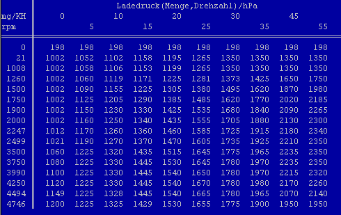

wie wäre denn das normale ladedruckkennfeld des asz?
Siehe Anhang.
Zwischen den Drehzahl/Mengen-Stützstellen wird interpoliert.
mwb10: ich versuch noch mal den block zusammen mit der drehzahl zu loggen und schick sie dir zu, wenn du nichts dagegen hast.
Mach mal lieber 007 (wegen der Ladelufttemperatur), 008 und 010. Das ist fast alles drin, was man braucht.
 Linke Achse = Drehzahl
Obere Achse = Einspritzmenge
Kennfeld = Ladedruck absolut (mbar)
 Dateigröße:  8,33 KB
 Angeschaut:  2190 mal
