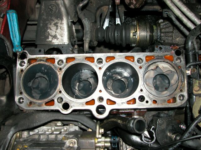

Hatte mal ein ähnliches problem, aber an einen PD, da war die obere Lagerschale (sog. Trapezpleuel) ausgeschlagen. Standgas Normal, bei erhöhten Gas (ab ca. 2000 U/min) ein deutliches klackern.
@SD14
Die Kolben kann man verkehrt einbauen! Die Ventiltaschen von Zyl 1+2 sind an Zyl 3+4 Gespiegelt eingefräst-
Beitrag30-12-2005, 9:38    Titel: Zitieren
VentilTaschen ???
Beim TDI ?
Oh, ja, tatsaechlich:
 Dateigröße:  74.37 KB
 Angeschaut:  2607 mal

Gremlin hat folgendes geschrieben:
wollt nur mal nachfragen was jetzt mit den Klackern geworden ist?
Das war auch das, was wir zuerst vermutet hatten. Daraufhin wurde noch 2X der Zylinderkopf abgenommen und das Spiel in den oberen Lagerschalen der Pleuels getestet. Bei dem Kolben, der gewechselt wurde, ist das Lager auch noch mal getauscht worden....ohne Ergebnis.
Hm, was soll man da sagen...

Wenn man den Ventiltrieb ausschliesst, also z.b. vergessene 2. Ventilfeder, evt. auch Kolbenüberstand zu hoch, könnte ein Kolbenkippeln durch z.b. gebrochenen Kolbenring (beim einbau) dieses Geräusch verursachen?
