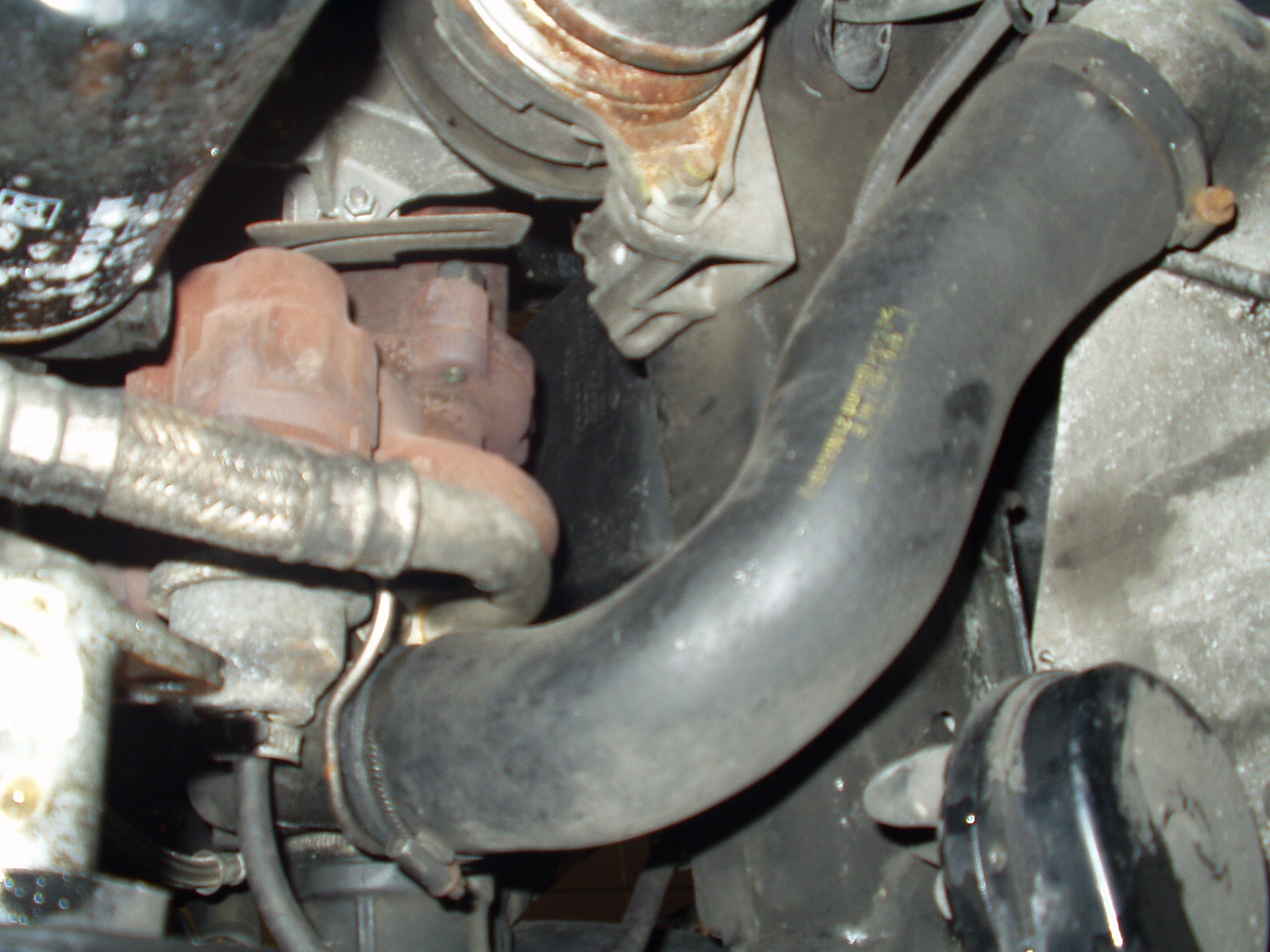

Beitrag17-08-2006, 21:40    Titel: Zitieren
Gestänge gibt es schon, ist aber nicht frei zugänglich sondern geht durch ein ca. 4 cm langes veripptes Gußteil.
Ist nicht direkt im Bild aber man erkennt schon wo.
 Dateigröße:  429.55 KB
 Angeschaut:  8421 mal
Gruß Christian

Wohnort: Hausleiten
Beitrag18-08-2006, 6:05    Titel: Zitieren
Bitteschön,
hier sieht man das "Gerippe", wo das Gestänge nicht zugänglich ist.
http://members.aon.at/struber/images/turbo.jpg
icon_redface.gif Sorry wegen UD, ich meinte Überdruck.
lg
dakoal
