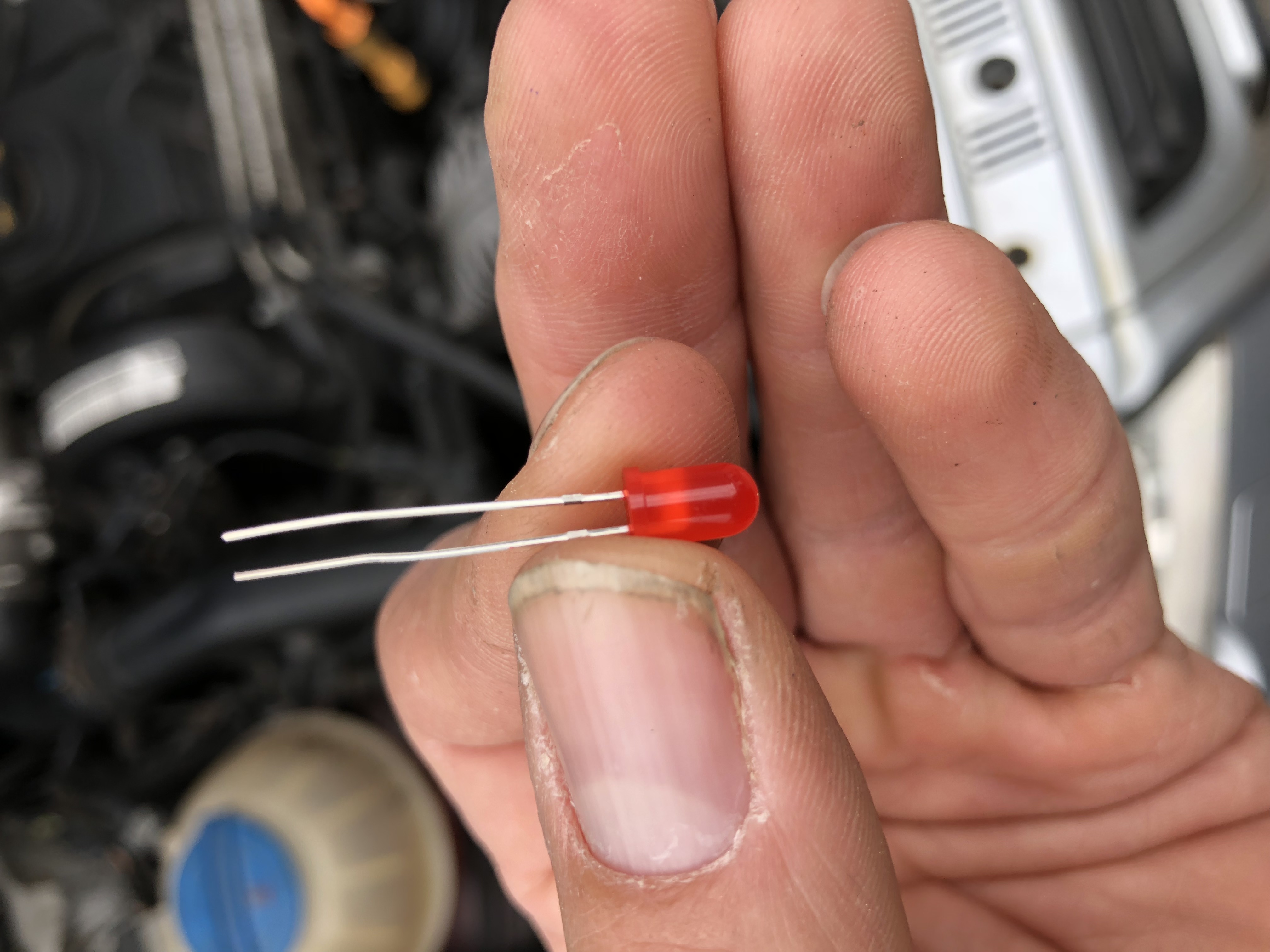

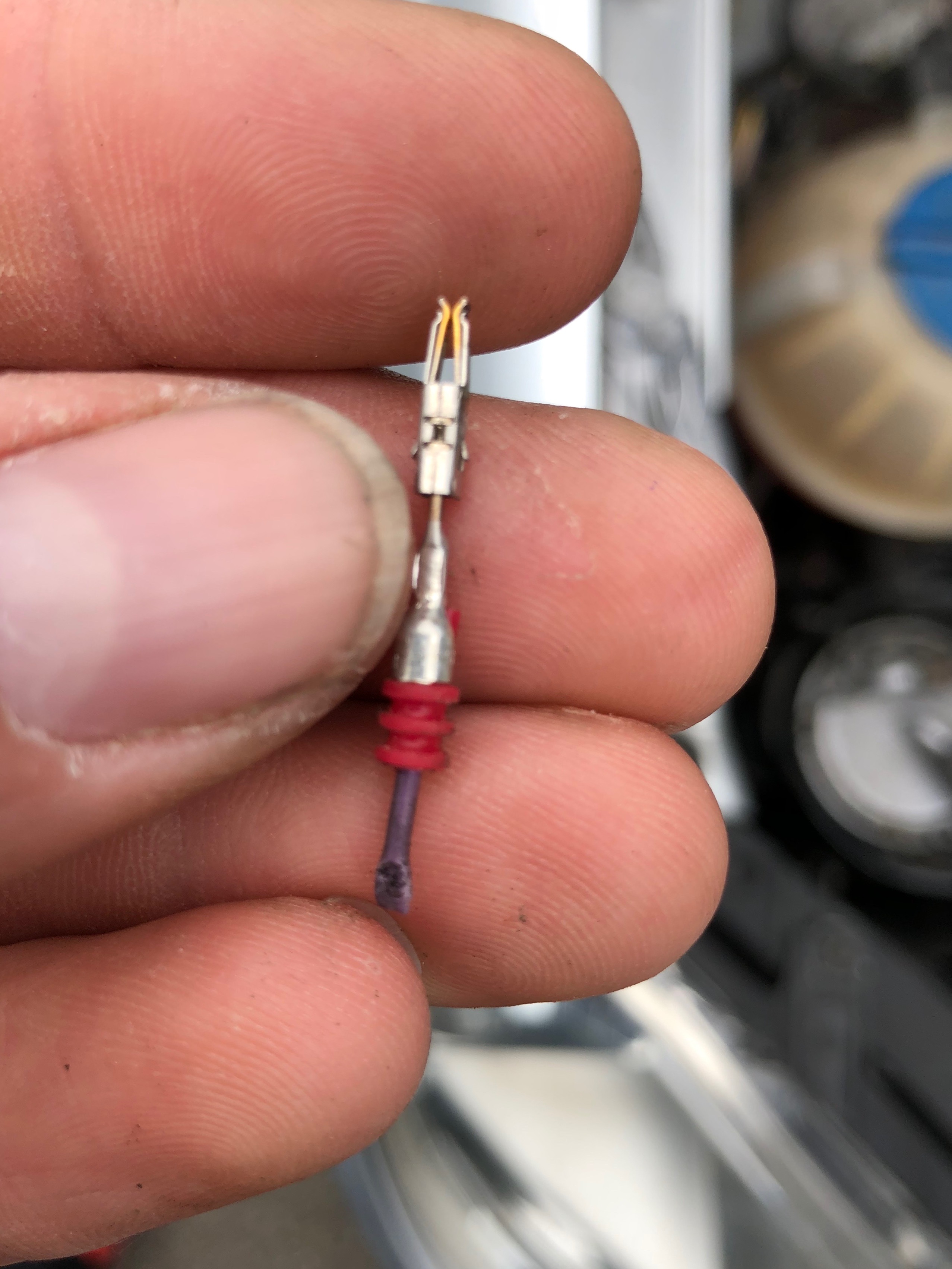

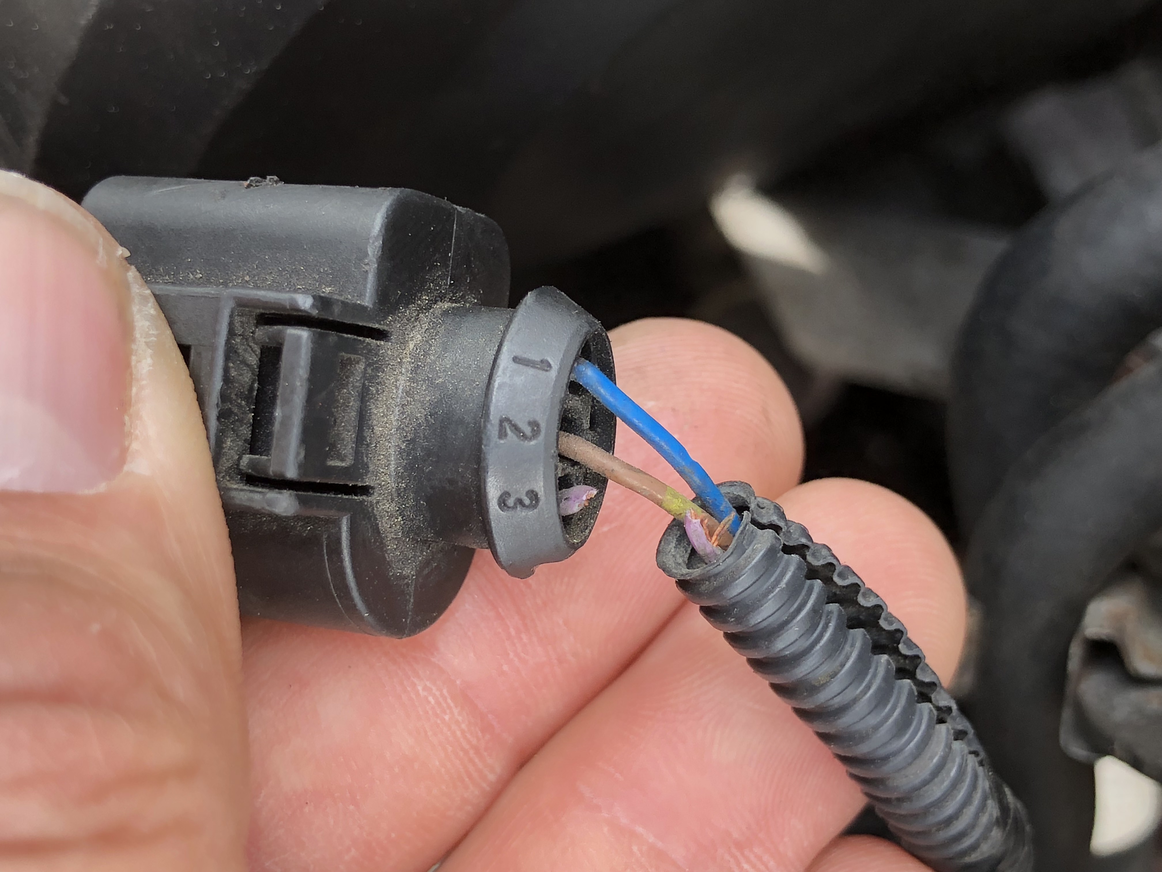

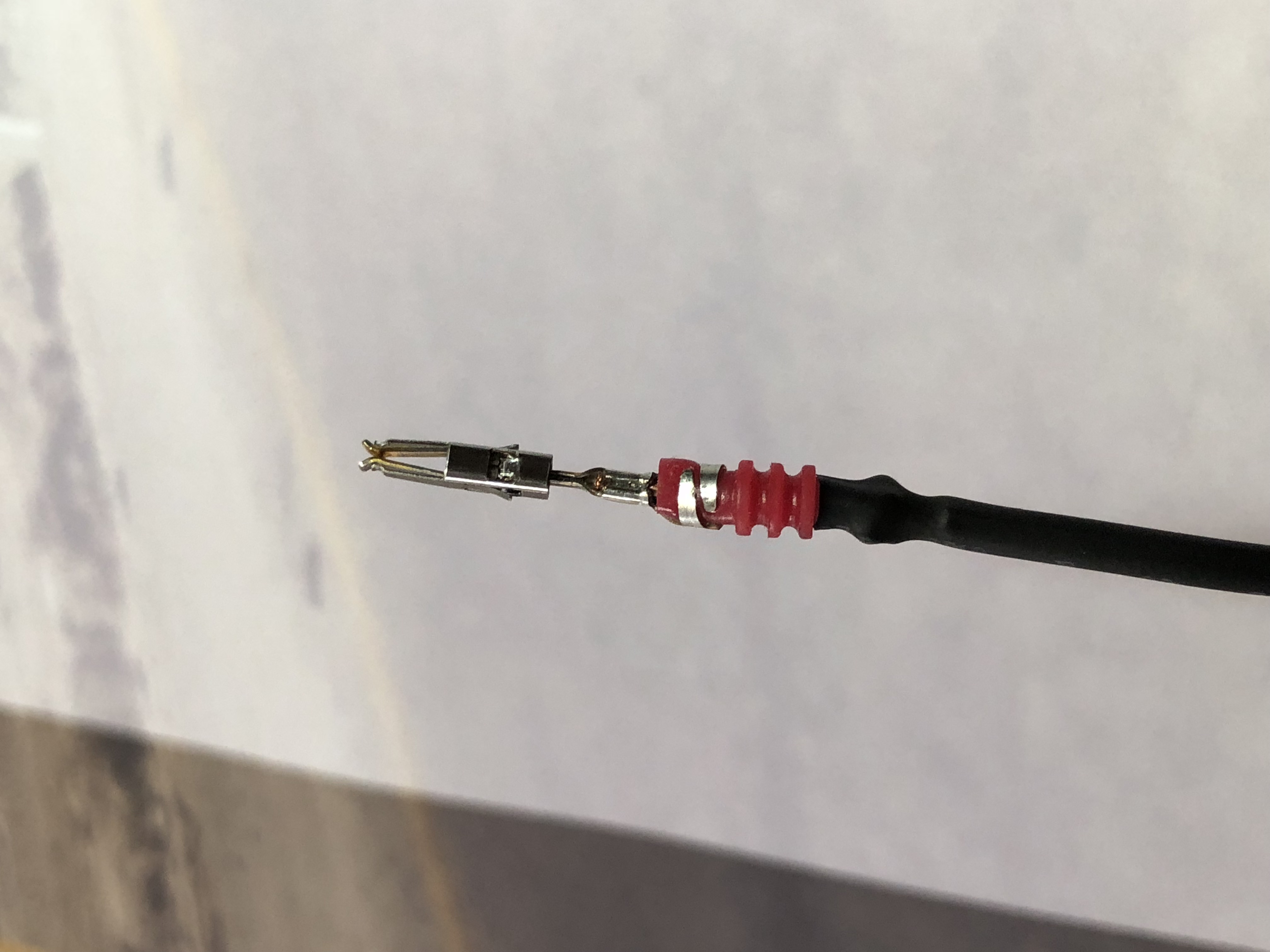

Da ich auch einen Kurzschluss im Fehlerspeicher hatte, habe ich mir die Verkabelung des G450 angeschaut. Und siehe da, ein Kabelbruch!
Zum auspinnen habe ich ein wunderbar funktionierendes Werkzeug gefunden: eine Leuchtdiode! Der Draht einer Büroklammer war für diesen Stecker zu dick. An den Kabelstummel habe ich ein neues Kabel angelötet und mit Schrumpfschlauch versehen.
So hatte ich auch wieder Messwerte vom Differenzdrucksensor.
