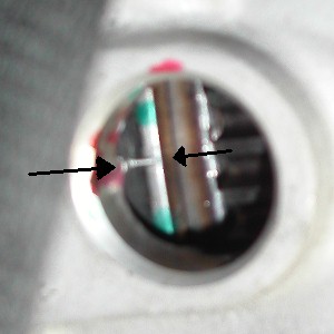

eine frage bleibt noch: ich sehe in der ot-peilöffnung den totpunkt nicht, nach was soll ich suchen? oder muß ich beim asz immer das spezialwekzeug bemühen?
Eine Kerbe. Ich wollte auch ein Foto in den den Fachartikel aufnehmen, aber die sind in der Enge alle nix richtiges geworden.
Nimm die obere ZR-Verkleidung ab und dreh den Motor ungefähr auf die Absteckposition (Bild 1 im Fachartikel).
Dann guckst Du in die Öffnung. Wenn die Marke nicht sichtbar ist, schiebst Du den Wagen im 6. Gang etwas vor und zurück -> dabei müßte die Marke durch die Peilöffnung laufen.
 Die Farbkleckse sind von anderen Messungen und hier unwichtig!

danke für das foto, so ne markierung hab ich nicht gesehen, obwohl ich so gesucht habe, wie du es beschrieben hast. morgen such ich noch mal.
