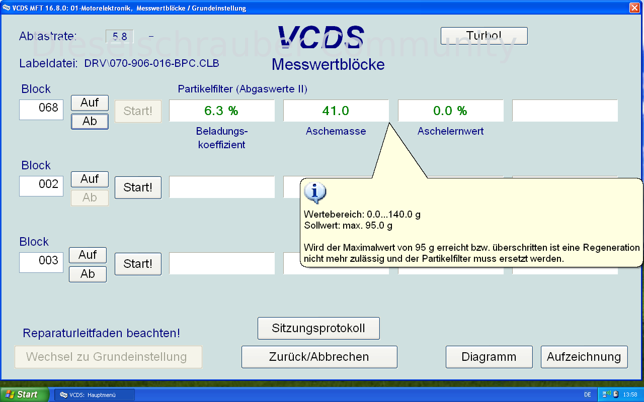

VW T5 2,5 TDI, MKB: BNZ, BJ 2008 - 102.000km
Achemasse - 41g
Nicht über die, für das Alter, relativ wenigen KM wundern, DPF wurde 2011 bei 79.000km nach defekt erneuert. Gesamtlaufleistung daher bei 181.000tkm, also keine Kurzstrecke.
Hier auch gleich der Grenzwert für die 5-Zylinder, fehlt ja im entsprechenden Fachartikel noch.
