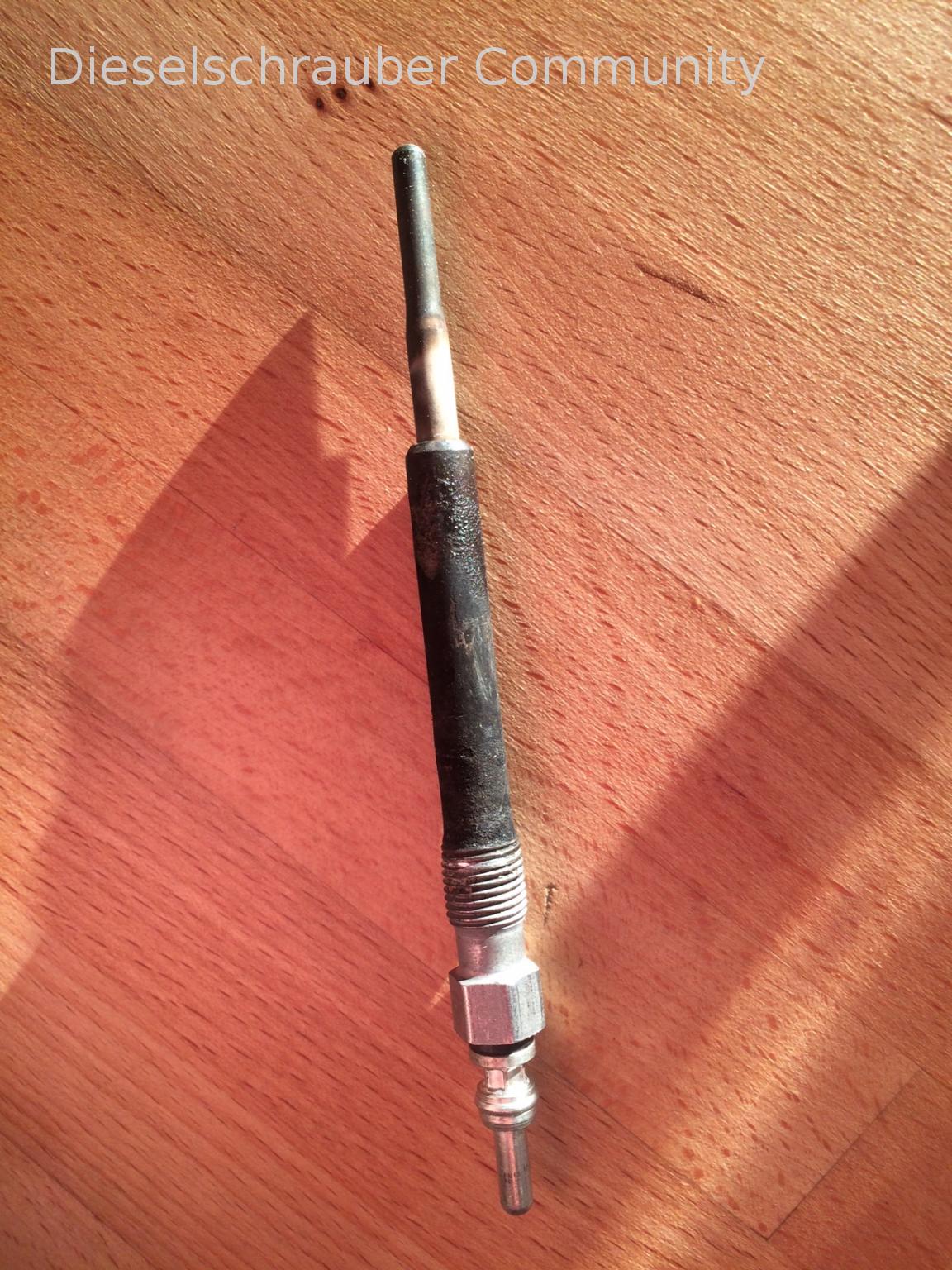

So, das Auto war jetzt beim Bosch Dienst (nicht ganz) um die Ecke.
Dort wurde meinem Wunsch entsprochen, die GK auszubauen und zu begutachten und an Zylinder wurde vier eine ziemlich verrußte Glühkerze gefunden.
Ob jetzt beim Einbau Dreck an der Dichtstelle war, oder die Kerze einfach nicht korrekt festgezogen wurde, weiß natürlich keiner.
Ich muss nun nur noch warten, bis der Motor wirklich ganz kalt ist und werde dann berichten.
 Glühkerze mit beeindruckend verrußtem Schacht, etwa 13000km alt
 Dateigröße:  994.56 KB
 Angeschaut:  464 mal

Länge bzw. Glühkerzentyp passt?

Ja, die sind korrekt, auch lt. Boschdienst. Das nun verbaute Modell, das nebenbei vor einem Jahr auch von Audi genutzt wurde, ist die Beru GN008.

So, ich kann Erfolg vermelden: es war die besagte Glühkerze.
Heute Morgen habe ich das extra draußen geparkte Auto bei -4° Außentemperatur gestartet und der Motor sprang an wie Butter und klang wie es sich gehört.
Dazu gab es null Rauchentwicklung.
Es war also eine nicht korrekt rein gedrehte Glühkerze.
Also: der Fall ist gelöst, danke für Eure Hilfe!
