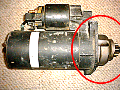

Beitrag07-09-2006, 23:19    Titel: Anlasser tauschen Antworten mit Zitat
Hallo!
Da ich nun den Anlasser aus meinem AFN ausgebaut habe,
muss ich mich nun hier in diesen Thread mit einbringen.
1.) ist mir Aufgefallen, dass der Motorblock am vorderen Motorlager durch 3 Schrauben
gehalten wird. Zwei davon sind die Schrauben die den Starter/Anlasser fixieren.
Die dritte reicht theoretisch aus um den Block oben zu halten, jedoch merkt man, dass sich die Schrauben des Anlassers wesentlich leichter entfernen lassen, wenn der Motorblock aufgebockt ist.
2.) Ersatzeilnummernsuche (juchuuu! icon_evil.gif )
Ich konnte die eingepresste Teilenummer von BOSCH zum Glück gerade noch erkennen.
Die im Bild markierte Nummer ist die meines Anlassers.
Der originale Anlasser hat im Vergleich zum Ersatzteil 0,2kw weniger Leistung (1,8kw <-> 2.0kw)
Ich denke, dass dies der Grund für die vielen Erfolgsmeldungen beim Anlassertausch ist.
lg.

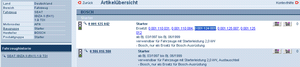

Hi again,
Was der neue original Anlasser kostet, kann ich nicht sagen.
Aus meiner Sicht ist es auf jeden Fall günstiger evtl. 2x einen
Nachbau um 95€uro (bei e**y) zu kaufen anstatt einen neuen im
Austausch um 270.
Evtl. hält der Nachbau genauso lange wie das originale Teil.
Leider musste ich mir doch den Anlasser mit 1,8kW bestellen,
da anscheinend sogar BOSCH nicht mehr weiß, wo wie welche
ihrer Teile verbaut wurden oder passen.
-> BOSCH meint auf deren Homepage (wie am Bild weiter oben ersichtlich)
'0 001 125 042' ERSETZT '0 001 124 001'
HIER DIE GANZE WAHRHEIT icon_lol.gif ERSETZT (0 001 124 001)
lg.
peter

Beitrag27-09-2006, 10:31    Titel: Lösung für Warmstartprobs bei VP-Motoren? Antworten mit Zitat
icon_sad.gif icon_evil.gif *SEUFZ*
Der neue Starter/Anlasser hat nun den alten im Ibiza,Seat BJ98 1.9TDI AFN ersetzt.
Leider überhaupt keine Besserung des Warmstartverhaltens.
Starter dreht den Motor ca auf gleiche rpm.
Anscheinend ist es beim AFN doch nicht getan mit neuem Anlasser.
lg.
peter
