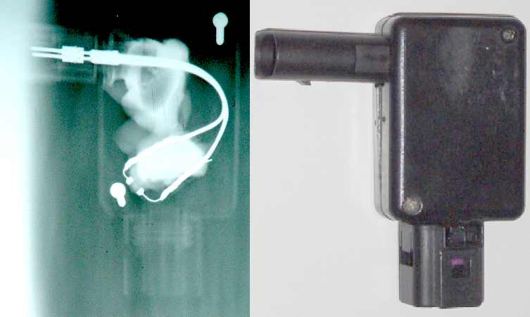

von einem Bekannten bekam ich vor einiger Zeit einen bei egay ersteigerten PD-Tuning-Zwischenstecker. Ein echt ominöses Teil. Die Schrauben waren angebohrt und die Innereien mit einem richtig zähen Kleber vergossen.
Für alle, die es interessiert, was in diesen Billig-Tuning-Steckern von egay wirklich ist:
Die Aufnahme entstand mit dieser von Finger himself konstruierten Maschine:
http://www.fingers-welt.de/gallerie/eigen/elektro/roentgen/roentgen.htm
Tja, ohne viel Worte. Der Stecker enthält wie gedacht nur einen simplen Widerstand. Selbst die Kontakte für den Originalsensor hat man sich gespart.
Fazit: der Schrott ist das Geld nicht wert. Aber wußten wir das nicht schon vorher icon_wink.gif
Grüße
Eike

Es kommt doch auf den Blickwinkel an, nämlich ob man den Aufwand oder die Wirkung mit dem Preis vergleicht:
30 PS mehr (bei eiskaltem Motor, aber welchen Proll kümmert das schon, wenn er die Chance sieht, seinen ewigen Widersacher zu verblasen) für 30(?) Euronen sind doch aus Sicht des Käufers das absolute Schnäppchen, wenn man die sonstigen Preise für Chiptuning oder PD-Boxen mit Leistungselektroniken ansieht.
Und genau daraus schlagen die IhBäh-Boxenhökerer ihren Gewinn . . .
