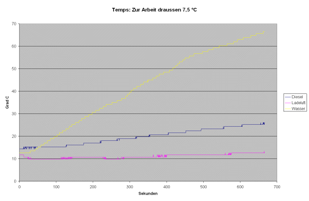

Hier meine Messung von heute morgen.
Da haette ein WT einiges an Antriebsenergie an der ESP erspart.
