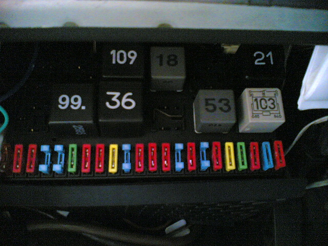

Und welches (s. Foto) ?!?
Hat vielleicht wer einen kompletten Schaltplan mit ALLEN Kerzen, Glüh-Relais u. Sicherungen ?

Hm.
Hab heute mal kurz den Lichtschalter ausgebaut, und
auch den Deckel abgenommen, damit man die Sicherungen(Foto) + Relais
sieht.
Aber von einer 50A Sicherung und einem 'grösseren' Relais
hab ich leider nix gefunden.
Werd bei Gelegenheit nochmal etwas mehr zerlegen, vielleicht find ich es dann.

Beitrag03-08-2006, 11:59    Titel: Was macht dieses Relais (mit Foto) ? Zitieren
Das unten rechts (103) auf Deinem Foto müsste das Vorglüh-Relais sein.
Gruss,
Arne

Beitrag03-08-2006, 14:27    Titel: Was macht dieses Relais (mit Foto) ? Zitieren
Aha.
Werd amal versuchen, dieses anzuzapfen, und eine LED anschliessen.
hollari
Beitrag22-09-2006, 15:10    Titel: Was macht dieses Relais (mit Foto) ? Zitieren
Ok. Das ist das richtige.
Hab von Pin 85 eine Leitung gezogen, und einen Taster (gegen Masse) angeschlossen.
Wenn ich da draufdrücke, dann wird 'geglüht'. (Sieht man an der Innenbeleuchtung)
