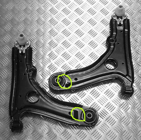

Ich hab gerade gesehn, dass die QL nicht symmetrisch sind ... sind die orginalen das auch nicht ? Im Bereich des hinteren Lagers haben sie eine Woelbung nur in eine Richtung, die dann auf einer Seite unten, auf der anderen oben ist !!?
 Querlenker: neu kaufen oder Buchsen ein-aus-pressen
 Dateigröße:  71.76 KB
 Angeschaut:  51624 mal

Ich hab noch gar nix bezahlt.
Das Foto ist von der Bucht geazt. Wobei mir dieses Angebot halbwegs serioes erscheint. Immerhin sind die Traggelenke mit Mutterplatten verschraubt, nicht mit 3 losen Muttern und das Foto zeigt 2 echte Querlenker, nicht ne Fotomontage, bei der einem schwindelig wird.
Wobei ich z.Z. zum Ein-und-Auspressen bei VW neige. Ich muss mal fragen, was die fuer die Teile und das Umpressen haben wollen.

Die QL sind so in Ordnung wie auf dem Foto, die sind spiegelsymmetrisch daher die unterschiedlichen Pressverläufe und die unterschiedliche Bestellnummer.
Beitrag30-05-2006, 14:50    Titel: Querlenker: neu kaufen oder Buchsen ein-aus-pressen Zitieren
Die G3 QL haben nicht verschiedene Nummern - auch bei VW nicht.
Ein kompletter VW QL kostet 86 EUR
Entweder sind die die VW Teile wirklich symmetrisch oder sie haben auch gleiche Pressverlaeufe und damit einmal die "Beule" oben, einmal unten.
Ich guck mir das heute noch an.

Oh..sprach für die Golf IV Plattform...da waren es ganz sicher zwei verschiedene Nummern, denn die konnte man untereinander auch nicht tauschen. Meine ich.
