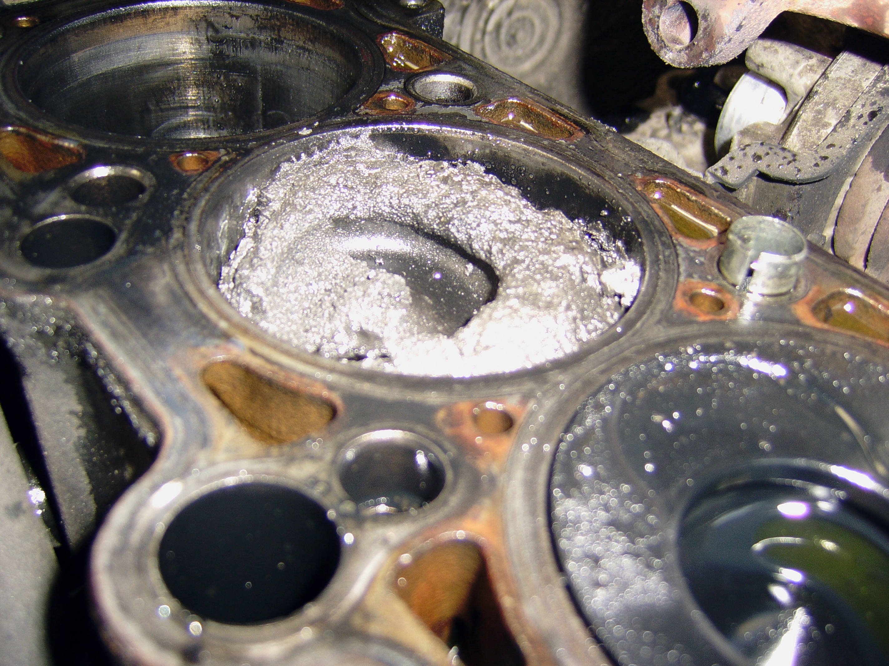

Folgendes Ist bei meinem 1Z passiert. Zufällig hatte ich Öltemp usw. im Blick, als mir das nachts passierte:
Kühlwasser 90 Grad
Öl = 102 Grad
Also nix dramatisches:
Hat jemand eine Idee für mich?
Ist der 1Y Motorblock gleich dem 1Z ?
 Zerstörter Kolben TDI 1Z, extreme Überhitzung

Ein solcher Schaden tritt infolge verschiedener probleme auf. Das was dir deine Kühlwassertemperatur vorgaukelt und was du an Öltemperatur hast ist da nicht repräsentativ.
Mögliche ursache ist eine defekte Einspritzdüse, die ein paar Löcher zu hat und nun mit dem total falschen Spritzbild den Kolben erreicht oder so dumm nachtropft, das der Kolben in den Strahl fährt. Das hält er nicht aus.
Wäre nun mal interessant zu erfahren, welche Laufleistung der Wagen so hat. Sind noch die ersten ESD verbaut?

200 tkm ist für Düsen recht viel (da gibt es aber mehrere Meinungen). Diese Düsen wurde ich erst nach Prüfung eventuell wieder verwenden. Die Düsen können Schuld sein.
Wenn der Chiptuner keine Ahnung hatte, kann es sein, dass er durch deine Frau erst solange halten konnte icon_rolleyes.gif Sprich ein schlechtes Chiptuning kann der Motor schon früher umbringen. Wenn er wieder läuft, kannst du mal ein paar Logs einstellen. Die Profis hier können dann schon einigermaßen einschätzen wie gut/schlecht dein Tuning ist.
Es kann natürlich auch ein Zusammenspiel von beide Faktoren sein. Der Motor hätte zB mit Tuning aber gute Düsen länger halten können, auch könnte der Motor ohne Tuning die Düsen länger verkraften können.
Schau dir die Kolben genauer an. Dann schaue nach das Spritzbild von die Düsen. Dann kannst du beurteilen, ob du beim nächsten Motor auf das Tuning verzichtest, oder die Düsen mal öfters prüfst.
Andere Gründen wären auch noch möglich, aber das sind erstmal die naheliegensten. Die Temperaturen halte ich für unkritisch.

Kolbenbodenkühlung auch mal prüfen, obwohl ich bei dem Schmelzklumpen eher auf defekte Düse tippe (Düsen prüfen lassen).

Hallo ich schliesse mich meinen Vorrednern an:
Eine defekte Düse wird wohl das Problem gewesen sein.
Ein schlechtes Tuning ?
Mhh.. nach dem was man auf den Bildern sieht, erstmal mal nicht:
Wäre völlig daneben Eingespritzt worden, müssten die anderen Kolben ebenfalls einen Schaden haben, oder zumindest geschädigt sein.
Jedoch muss man das Tuning erst durch eine Log-Fahrt begutachten.
Bei nur einem defekten Kolben und 3, dem ersten Anschein nach guten Kolben, ist eine defekte Düse sehr wahrscheinlich

das wird ziemlich sicher eine defekte Düse gewesen sein. Das Schadensbild zeigt ja , dass die Kolbenoberfläche weggeschmolzen ist, solche Temperaturen treten nur auf, wenn der Kraftstoffstrahl direkt den Kolben trifft oder die Düse so zu ist, das Sie "tropft".
Bei diesem Defekt würde ich das Tuning nicht zum Übeltäter erklären, eine (zu) lange Einspritzdauer kann sowas zwar verursachen/begünstigen, dann müsste aber an den anderen Kolben zumindest "Spuren" vorhanden sein.
Ist die Düse denn noch ganz geblieben? Wenn ja lass Sie doch mal bei Bosch prüfen, dann weisst Du wie es mit dem Spritzbild ausschaut (falls da überhaupt noch eines vorhanden ist...)
