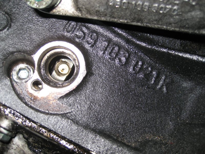

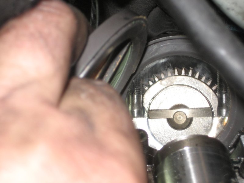

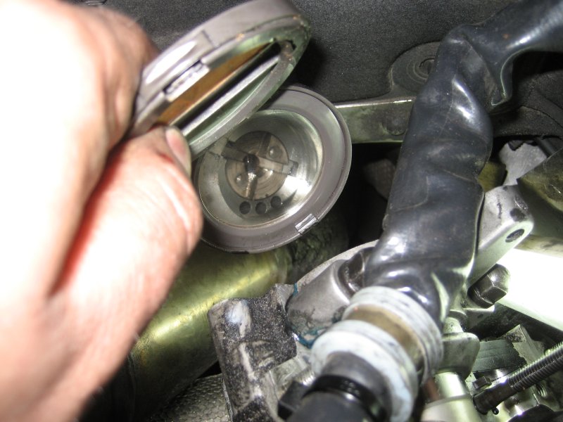

Als ich heute morgen anfing drehte sich der Motor genau 350 Grad. Obwohl ich mir sicher war das es gestern mehr 180 Grad war. (ok.das koennte Stoessel sein.)
- Nockenwelle verkehrt geht nicht,da die Verzahnung dann gegenläufig ist.
- die Stössel federn im Moment noch alle schön durch, weil die wohl noch nie Druck aufgebaut haben.
Heute Morgen habe ich:
- alles wieder abgebaut, Motor laesst sich drehen.
- die 2 Hauptnocken und Zahnriemen eingebaut und dann konnte ich ihn drehen.
- dann die 3 Nocke eingebaut (auslass 1. Zylinder) >wieder nur 350 Grad.
- Dann wieder diese Nocke raus. > Problem bleibt das Gleiche ???????
So sieht das dann aus wenn alles auf OT steht ( siehe Bilder )
Kann es sein das ein oder mehrere Ventile krumm sind und die manchmal offen stehen bleiben ?
Beim ersten zusammenbau konnte ich komischerweise nur 10 Grad drehen. Danach hatte ich alles nocmal neu gemacht. und danach hatte ich mein jetziges Problem.

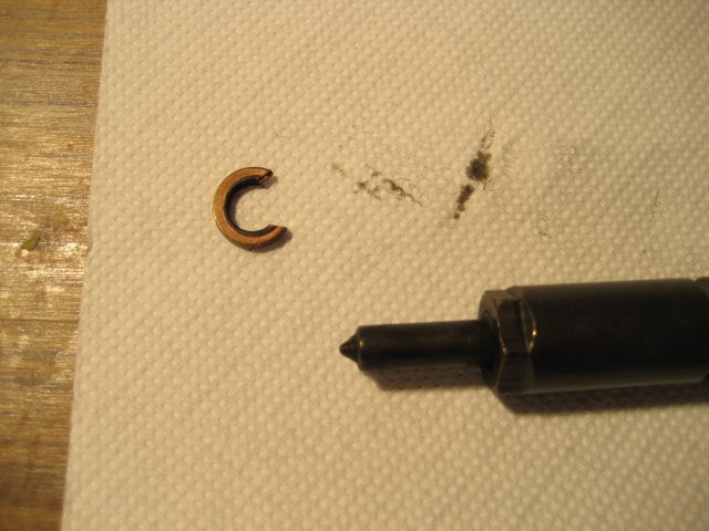

Hallo zusammen, vielen Dank für Ideen,
aber auf so eine Idee kann man nicht kommen.
Bei Einsetzen des Einspritzventils muss der Ring runtergefallen sein (mit Fett geklebt)
Dieses Ventil ging etwas schwerer rein (Zylinder 2), aber das Alte ging auch schwerer raus. Bei dem Schlag habe ich den Ring gestanzt. Leider liegt das Stück jetzt im Brennraum.
Die Blockade war genau beim Ot vom Zylinder 2. Alles plausibel.
Am Freitag habe ich einen Termin in der Werkstatt. Entweder die bekommen es mit dem Endoskop raus,oder es heist Kopf ab.
Wie sagt man so schön Kaputtrepariert.
Rainer
 der Ring war mit Fett geklebt,ist aber dennoch runtergefallen. Die Einspritzduese hat den Ring ohne Problem ausgestanzt. Das Fehlende Stück liegt im Brennraum.

Beitrag21-05-2008, 20:04    Titel: V6 tdi nach Nocken_wechsel läßt sich Motor n. durchdrehen ? Antworten mit Zitat
Junge Junge... Du hast mehr Glueck als sonst was.
Wenn du den Motor Gestartet haettest, dann waere es wohl in die 3-4000 Euro gegangen.
Was ich aber nicht verstehe ist, wie das Bruchstueck auf den Kolben und nicht in die Kolbenmulde fallen konnte.
wingmaster
Avatar-wingmaster
KFZ-Schrauber seit: 25.12.2007
Beiträge: 100
Wohnort: Köln
Beitrag21-05-2008, 23:30    Titel: V6 tdi nach Nocken_wechsel läßt sich Motor n. durchdrehen ? Antworten mit Zitat
Das stimmt auf soeine idee muss man erstmal kommen. Ich lasse die neuen dichtringe einfach in den zylinderkopf fallen. Dann kann man sie mit einem langen schraubendreher und taschenlampe ausrichten und einfach die einspritzdüse einbauen.
Wie das bruchstück auf den kolben gefallen ist kann ich mir leicht erklären. es ist ja ein V Motor mit ich glaube 90grad zylinderwinkel ist was von der vertikalen ja immernoch 45 grad sind fällt das bruchstück sofort seitlich auf den kolben. Und das der motor auf ot 1Zyl war war der zweite nicht in ot und hatte somit noch mehr platz um daneben zu fallen.
Viel glück beim entfernen des bruchstückes.
Wenn du vorhast die kiste noch lange zu fahren und du schon um die 200tkm hast dann würd ich die Kopfdichtungen einfach mitmachen. Die meiste arbeit hast du ja eh schon gemacht.
du musst jetzt quazi nur noch die kopfschrauben lösen.
