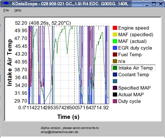

hier die Logdateien zur Ladelufttemperatur

Beitrag18-10-2007, 20:12    Titel: Ladelufttemperatur Audi Cabrio TDI Zitieren
das 7-8-10 Log kann man weitgehend vergessen, weil Du nicht einmal Vollgas gegeben hast.
Beim Spazierenfahren kann man LLT-Probs bestenfalls erahnen!
Es sollte mindestes 1 Vollgasbeschleunigung von 1300 bis 4500 rpm im 3. Gang oder höher dabei sein.
Außerden fehlt die Angabe der Außentemperatur.
Beiträge: 18135
Beitrag18-10-2007, 20:24    Titel: Ladelufttemperatur Audi Cabrio TDI Zitieren
falls es nicht gerade Minusgrade waren, sehe ich keinen dringenden Handlungsbedarf. Vielleicht mal mit dem Gartenschlauch den LLK von hinten spülen (Dreck raus). Vorsicht, zuviel Druck (Hochdruckreiniger) verbiegt die Lamellen.
