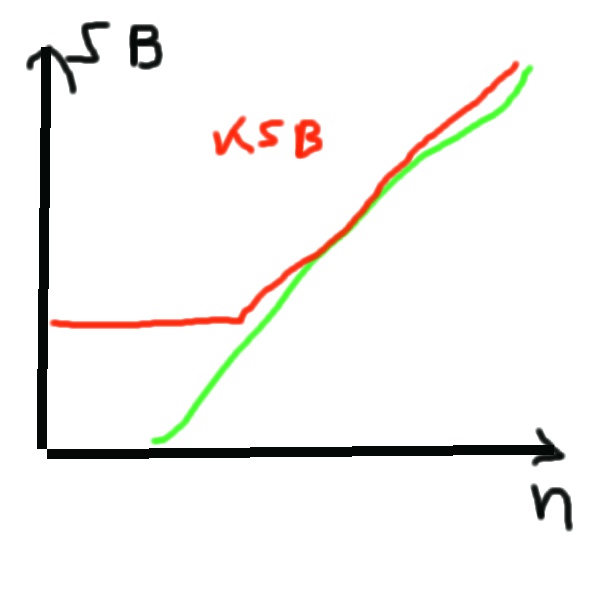

Hallo Mechanix Profis,
MKB AAB 2,4 SD, nach nun 110 000 km seit ZR Wechsel springt er nur noch kalt mit Choke an und ein neuer ZR/ WaPu ist fällig. Glühung in Ordnung.
Nun meine Frage:
Ist der Kaltstarthelfer auch für den Bereich über LL zuständig ( verschiebt also den FB insgesamt nach früher oder nur bei LL fürs Starten?
Wieviel mm FB macht das denn aus zwischen gezogen und nicht gezogen?
Dyn. kann ich nicht prüfen.
danke erstmal,
Gruß, der Teileklaus

Hi Klaus
das Teil heisst "KSB", alias KaltStartBEschleuniger.
Ich kenne ihn gut, denn wir haben schon 2mal die ESP vom AAB eingestellt, wenn der KSB noch gezogen war icon_sad.gif
Lt BOSCH macht der KSB ca 2,5 Grad Frueh-Foerderung aus. Das aber nur bis zu einer bestimmten Drehzahl, ungefaehr so:
 "Chokezug" ? FB- Änderung
 Dateigröße:  22.73 KB
 Angeschaut:  942 mal

Beitrag24-11-2007, 17:24    Titel: "Chokezug" ? FB- Änderung Zitieren
danke Martin-
auch für den Hinweis KSB
Beschleuniger = Helfer
kann ich mir jetzt merken
mfg,
Edit: FB eingestellt jetzt statet er auch wieder ohne KSB bis es wirklich kalt wird.
