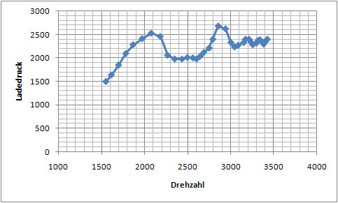

Beitrag07-03-2008, 18:34    Titel: Leistungsverlust ASZ-Motor.Mit Logfiles.Wer kann helfen? Zitieren
Der Ladedruckverlauf ist seltsam. Außerdem hat's Überschwinger drin bis 1,7bar.
