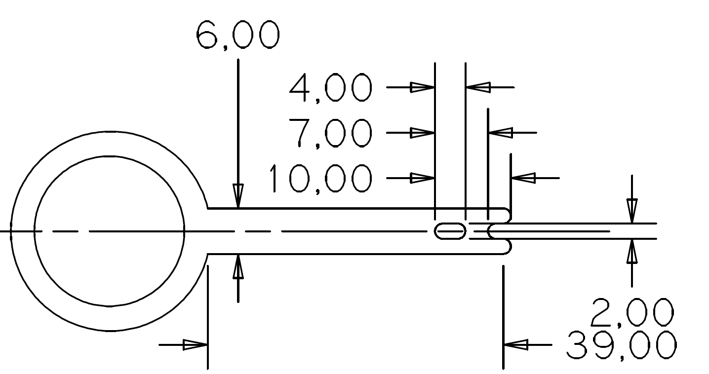

Wiesel
KFZ-Schrauber seit: 06.04.2008
Beiträge: 896
Wohnort: Schleswig-Holstein
Beitrag14-05-2008, 15:32    Titel: Ausbauhaken Skoda Symphony / VW Rapsody Antworten mit Zitat
Material ist bei mir 1mm starkes VA Blech. Das Langloch entstand aus 2 2mm Bohrungen,
die mit einer Schlüsselfeile verbunden wurden und die Einkerbung an der Spitze
habe ich auch mit einer Rund-Schlüsselfeile gemacht.
Anstelle der Griffaugen habe ich die Bleche einfach etwas länger gelassen und seitlich
umgebogen.
Gruss Micha
