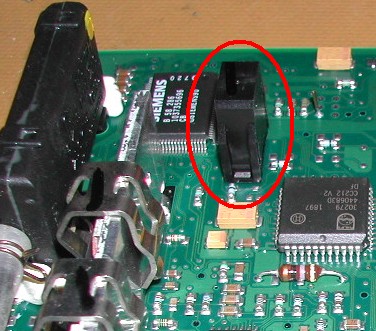

Überprüf mal den "Umgebungsdruck Geber" im STG der misst den Normaldruck für den Ladedruckregler. So weit ich weiß macht das STG aus dem Normaldruck/Umgebungsdruck den Solldruck für den Ladedruck.
Beim meinem alten 1z hatte ich den Fehler "STG defekt" auch aufgrund des "Umgebungsdruck Geber" der im STG ist.
Bei mir war es nur eine kalte Lötstelle im STG, daher sporadisch.

Dieses zylinderförmige Teil, an das nur zwei Kabel gehen. Das ist doch normalerweise mit einer Halterung über dem STG befestigt, oder? Bei mir liegt es nämlich neben dem STG rum. Vielleicht liegt da der Fehler.
Wiesel
Mitglied seit: 06.04.2008
Beiträge: 896
Wohnort: Schleswig-Holstein
Beitrag12-08-2008, 6:58    Titel: Motorsteuergerät defekt!? Zitieren
Ich bin mir nicht sicher, welches zylinderförmige Teil du meinst.
Der Umgebungsdrucksensor ist im STG

Ich habe mal geschaut. Was ich meinte ist der geber für die Gaspedalstellung, zumindest laut Bild. TN habe ich noh nicht verglichen. Gibt es denn diesen Sensor auch einzeln? STG aus dem Golf 3 mit AFN sind echt rar.

Ob es den Umgebungsdurcksensor auch einzeln gibt, wahrscheinlich schon im Elektronik handel. Bei den Freundlichen schätz ich nicht denn diese Verbauen lieber ein neues STG als eine "defektes" STG zu reparieren.
Soviel ich weiß wird der Fehler "STG def" nur bei einem internen Problem des STG in den Fehlerspeicher geschrieben "zB Sensor im STG".
Der Fehler "Saugrohr Regeldifferenz" passt auch zum Fehler mit dem "Def. STG".
Stimmen die Drück der einzelnen Sensoren zusammen, ohne das der Motor läuft?
Gruß Chri
Wiesel
Beiträge: 896
Beitrag12-08-2008, 13:46    Titel: Motorsteuergerät defekt!? Zitieren
Es gibt zwar Sensoren im freien Handel - aber nicht diese.
Diese bekommt man an ehesten noch aus alten Steuergeräten, bei denen etwas anderes
gestorben ist.
Gruss Micha
