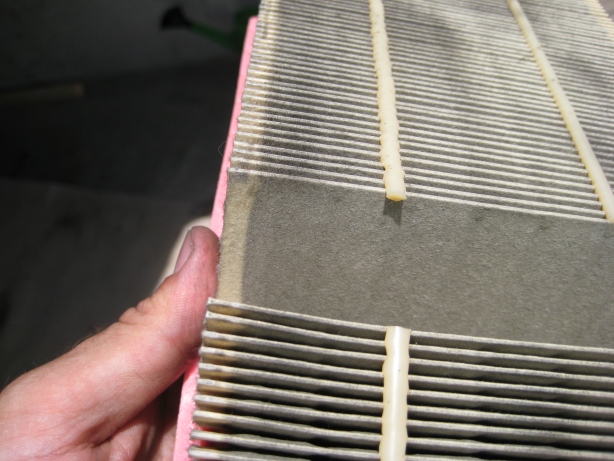

Beitrag02-08-2008, 19:22    Titel: Luftfilter wechseln ? Zitieren
So
hab das Teil mal ausgeblasen (nachdem ich am Sonntag auch noch durch ne fette Gewitterzelle geautobahnt bin).
Es kam schon einiger Staub raus und die Lamellen lassen deutlich erkennen, wo sie filtern und wo sie dicht verklebt sind, denn die Schmutzseitenverklebung ist an einer Lamelle gebrochen.
Ich macht das Teil mal neu ....
Beitrag07-08-2008, 20:42    Titel: Luftfilter wechseln ? Zitieren
So siehst nach 30 Tkm aus.
 Dateigröße:  182.91 KB
 Angeschaut:  9909 mal

Beitrag08-08-2008, 7:39    Titel: Luftfilter wechseln ? Zitieren
Hallo Martin,
ich hatte den LuFi am WE aus dem Bus ausgebaut. Der hat jetzt 22tkm (warum eigendlich, der ist ja erst 10 Monate alt...komisch?) gelaufen. Da sind die Lamellen nicht geklebt. Was er aber hat ist eine art Difusorgitter unterhalb es Filters quasi im dreckigen Luftstrom. Das Ding scheint gute Arbeit zu leisten, denn der LuFi ist gleichmäßig verschmutzt. Gewundert hat mich, dass ich scheinbar einen kompletten Bienenstock eingesaugt hab. Habe sicherlich 30 bis 40 dieser gestreiften Insekten im LuFi Kasten gefunden und ausgesaugt. Der Buss atmet über der rechten Lampe, also scheinbare voll in deren Flughöhe....
Beitrag08-08-2008, 9:04    Titel: Luftfilter wechseln ? Zitieren
Das Diffusorgitter hab ich auch.
Man erkennt sogar dessen Arbeit am Papier, denn die Lamellen des Gitters sind in verschiedene Richtungen angeordnet.
Bei deinen Bienen denk ich eher, dass die beim Parken da "eingezogen" sind. Die auf der Luft zu saugen waere schon wahnsinniger Zufall.
Mitglied seit: 27.02.2003
Beiträge: 5886
Beitrag08-08-2008, 11:16    Titel: Luftfilter wechseln ? Zitieren
mhh das kann sein. Ob das eine Familie war??? Naja die ANbringung des Ansaugschnorchels ließe auch freies Umgebungsluftansaugen zu. Man kann quasi bei geschlossener Motorhaube reinpacken...Das ist nicht wie etwa beim Golf.
Die Funktion der Lamellen halte ich für gut, die Frage ist, ob die gute Verteilung nicht auf Kosten des Durchsatztes geht, denn die Filtergrundfläche ist die gleiche wie beim Golf, nur die Oberfläche ist wesentlich größer, da ca 2 mal so hoch wie beim Golf
Beitrag08-08-2008, 11:29    Titel: Luftfilter wechseln ? Zitieren
Gedanken zum Durchsatz hab ich mir auch schon gemacht.
Ich hab den GolfV-0815 Filtereinsatz drin, also dieselbe Fläche wie ein SDI.
Nur drückt mein Trekker da bis zu 1,5 bar Ladedruck (also die entsprechende Ansaugmenge fuer diesen Druck) durch, sprich im Maximalfall das 2,5-fache.
Entweder werden also SDI (oder auch 1.9er TDI) Filtereinsaetze viel zu frueh gewechselt oder meiner zu spät.
