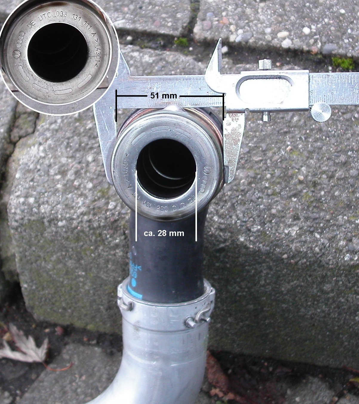

Beiträge: 11128
Beitrag16-12-2008, 9:52    Titel: Re: BRE Motor Turboladerdrossel? Antworten mit Zitat
T3Surfer hat folgendes geschrieben:
das der Turbolader eine art Drossel hat. Ich frage mich, wonzu das gut sein soll?
Na ja, als Drossel würde ich das wohl nicht bezeichnen. Bei meinem Polo hat das Teil einen Eintrittsdurchmesser von ca. 28 mm, der Verdichteraustritt des Laders hat nur 1" = 25 mm icon_wink.gif

Beiträge: 11128
Beitrag16-12-2008, 12:47    Titel: BRE Motor Turboladerdrossel? Antworten mit Zitat
Es ist kein einzelnes ET, sondern am Turbo dran (zumindest beim BRE)
Beim ASZ Polo ist es Teil des Verdichter-Abgangsschlauches für 94€ icon_rolleyes.gif (Teilenummer 6Q0145822)

Beiträge: 11128
Beitrag16-12-2008, 13:41    Titel: BRE Motor Turboladerdrossel? Antworten mit Zitat
Ulf,
hast du am Auto geguckt ? Denn "ansonsten" ist das nicht erkennbar.
Ich hatte meinen mal ausgebaut, weil der Dichtring ab Werk vermackt war und der Bereich ständig ölfeucht war.
