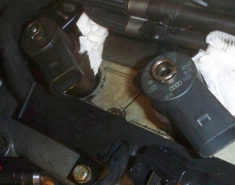

ich habe gerade den A8 meines Dad zerlegt (div Undichtigkeiten) und bin auf einen Injektor gestoßen, bei dem aus dem elektrischen Stecker Diesel austrat, nachdem wir den Stecker abgezogen haben.
Der Injektor muss also innerlich undicht zum Anschlussstecker hin sein. VW bietet nur Dichtsätze Richtung Brennraum und Richtung Ölkreislauf an. Deren Lösung wäre natürlich nur ein neuer Injektor (knapp 500€ pro Stück, Achtzylinder...). Daher meine Frage an die Experten:

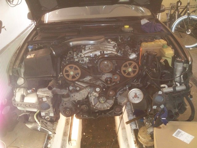

Aktuell können wir nicht starten, da die Kiste zerlegt ist. Bild der Düse und des aktuellen FZ-Zustands (ZR ist schon wieder drauf) hängen an. Leider in mieser Qualität, da nur Foto-Handy zur Hand. Auf dem Injektor Bild kann man erahnen, dass im Anschlussstecker des linken Injektors Diesel steht. Dieser kann nur aus der Düse herauslaufen, da er sonst bergauf laufen müsste.

 linker Injektor verliert Diesel aus dem elektrischen Stecker. Steckeranschluss ist abschüssig, so dass dort kein Diesel hochgelaufen sein kann, sondern wirklich aus dem Injektor kommt.

 aktueller Fahrzeug-Zustand ;) . Nachdem ZR und vorderer Dichtflansch bereits wieder montiert sind.

Biste dir sicher das es aus dem Stecker kommt, und nicht von der Rücklaufleitung? Also wenns aus dem Stecker kommt, ist das Ding schrott. Wie willste den da was abdichten/zerlegen? Da sind auch eigentlich keine Dichtungen in dem bereich, ist dann wenn ein Haarriss im Plaste.
