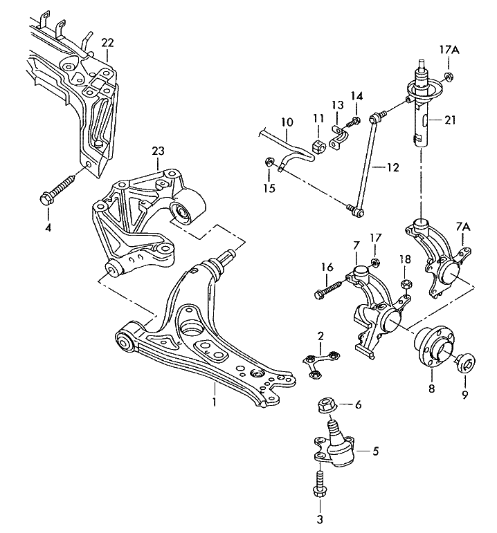

Interessant, aber darunter kann ich mir im Augenblick nichts wirklich Konkretes vorstellen (woran ist der Hilfsrahmen gelagert statt befestigt?).
Könntest Du die Teile daher bitte anhand des Anhanges benennen?

also vom Fabia kenne ich dieses dumpfere Knacken/Poltern von den lagern der Koppelstange (Abb. 12), die wurden dann irgendwann gegen geänderte getauscht aber anfällig blieben sie dennoch.

Du meinst die Lager am Fahrschemel, die den Stabi in der Höhe führen und die Auf-Ab-Drehbewegung zulassen?
Genau die. Die alten waren innen mit einem Teflongewebe ueberzogen, welches zuviel Spiel zuliess. Die neuen waren sehr eng und einfach nur Gummi, mit Talkum-Pulver beschichtet.
Die Koppelstangen hab ich aber sicherheitshalber mitgetauscht.

Koppelstangengeräusche kenne ich vom Peugeot 205 (siehe oben): sobald der Stabi etwas zu tun hatte, klapperte es - also praktisch immer.
Der Ibiza klockt nur ab und zu, daher tippe ich auf etwas anderes als die Stangen. Das Naheliegendste sind dann IMO die Stabilager (wie Tagessuppe, siehe Nr. 11 oben im Bild).

Ich mein die Große Buchse im Teil 23.
Mitglied seit: 13.04.2002
Beitrag22-08-2009, 17:28    Titel: VA-Poltern beim Ibiza 6L / zu hartes Cupra-Fahrwerk Zitieren
Ah, das hintere Querlenkerlager . . . das ist beim Cupra schon aus Vollmaterial und daher entsprechend robust icon_wink.gif

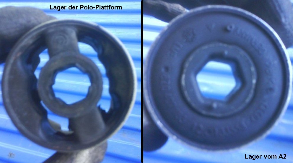

Beitrag22-08-2009, 20:26    Titel: VA-Poltern beim Ibiza 6L / zu hartes Cupra-Fahrwerk Zitieren
Hatte noch kein Cupra, ist da was anderst?
Siehe Bild. Das Cuprateil sieht genauso aus wie das vom A2, evtl ist die Gummimischung anders.
 Dateigröße:  78.93 KB
 Angeschaut:  8468 mal

Wieder was gelernt. Die ich bisher alle gewechselt hab, sahen alle wie die vom Polo aus. Also wirds wohl daran nicht liegen. Schon garnicht bei nicht mal 30 TKM.
