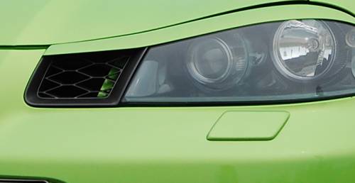

kann ich dir sogar raussuchen, zumindest die damaligen Preise aus dem Auftrag von unserm Kunden, siehe Anhang.
Zu den Preisen kommen rund 210€ für den Stoßfänger an sich dazu. Montagepunkte sind gleich, passt also 1:1, ebenso die Scheinwerfer-Hubdüsen, nur die Deckel sind eben anders, daher sind die mit neu drin.
Preisstand dieser Liste ist Mai 2009.
Hab dir auch nochmal Detailbilder der oberen und unteren Gitter angefügt.

Weil danach gefragt wurde, und Ulf zu faul ist icon_wink.gif seine Stoßstange abzubauen, hier mal ein Bild vom FMIC des Cupra:
http://www.pictureupload.de/originals/59546/161009002940_sonstige_ibiza_cupra_llk.jpg
Octavia_4x4
Mitglied seit: 06.04.2008
Beiträge: 2720
Beitrag16-10-2009, 10:15    Titel: Xenonlicht Ibiza 6L (nicht Cupra) Zitieren
ah fein, jetzt seh ich das mal in Natura... das Problem ist meiner Ansicht nach das obere Ladeluftrohr, das steht der Hubdüse massiv im Weg...
Siehe Bildanlage, grün ist die Düse eingezeichnet und im Weg...
@RedR32Profil anzeigen: RedR32: ich hab dir mit roten Pfeilen die oben angesprochenen Puffer markiert... die müssen vom Prallträger runter, sonst ärgerst du dich stundenlang warum die Faceliftfront nicht passt...
