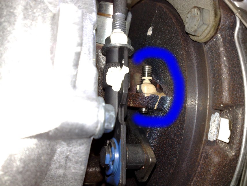

aehm klar - ich bin von einem zusammengesetzten System ausgegangen
"fehlender Passstift" meint bei Dir diesen da ?
(Bild eines GT1749VC)

vwSchrauber Profi-Schrauber
KFZ-Schrauber seit: 18.09.2008 Beiträge: 1263 Karma: +42 / -0
VCDS/Reparatur Support
26-08-2009, 11:51 Titel: Arge Probleme mit Audi A4 2.0 Tdi 3 Werkstätten ratlos |
Ja, weiß schon wie du meinst.
Allerdings kann die VTG bei extremer Fehljustage, oder fehlender geschlossen- Anschlagschraube u.U. ebensoweit geschlossen werden.
War ein Denkfehler meinerseits - nicht die kurze VTG- Stange, sondern die falsch justierte bzw. fehlende Anschlagschraube wird die Ursache sein.
