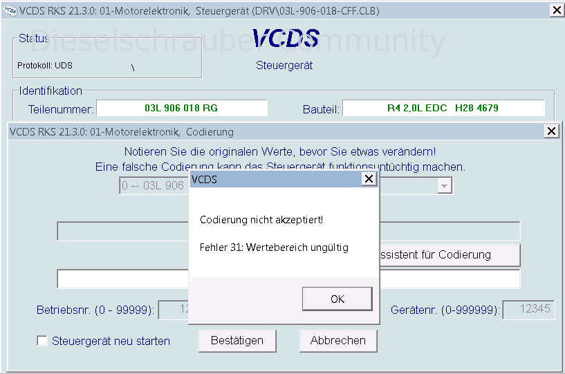

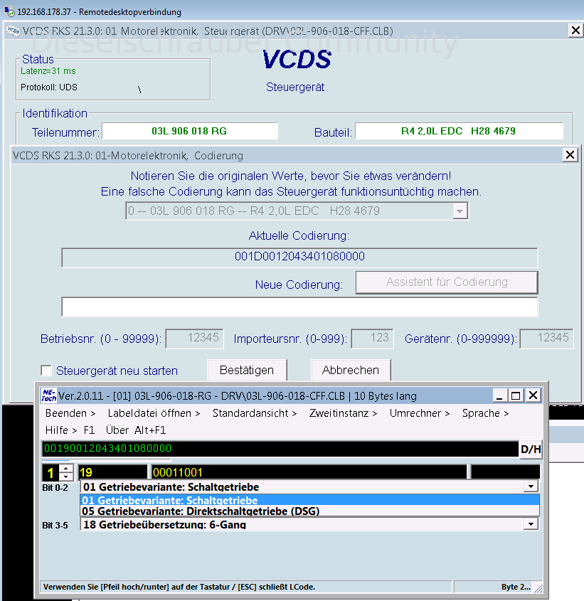

Motorsteuergerät EDC17C46 (03L 906 018 RG), MKB: CFGC lässt sich nicht von DSG auf Schaltgetriebe umcodieren. Ich kann das Schaltgetriebe zwar im Assistent für die Codierung auswählen, aber beim Bestätigen der Codierung kommt eine Fehlermeldung: "Codierung nicht akzeptiert! Fehler 31: Wertebereich ungültig!"

gibt es denn das Motorsteuergerät mit dieser VAG-Teilenummer in Autos mit Schaltgetriebe?

Hallo Rainer,
das kann ich Dir leider nicht sagen, dass das Getriebe des Spenderfahrzeuges so wichtig ist habe ich nicht erwartet, müsste ich erst recherchieren.

Mit Softwareversion 03L 906 018 RK geht es, Problem gelöst. icon_biggrin.gif

Nachdem ein gebrauchtes Steuergerät verbaut wurde habe ich nun ein ähnliches Problem. Die codierung im Motorsteuergerät ist 000000000. Wenn ich nun versuche (egal welchen) den codierwert zu ändern kommt ebenfals immer die Meldung "Wertebereich ungültig"
Ähnliche Probleme habe ich auch mit den steuergeräten ABS und Festellbremse welche auch falsch codiert sind...
MfG David

Du musst prüfen welche Codierungen für die Softwareversion von Deinem Steuergerät zulässig sind, sprich welche Getriebe/Motor Features etc. es hier auch original gab. Nur die kannst Du codieren. Falls du eine andere Codierung brauchst, wäre es am einfachsten Du kaufst ein Steuergerät mit der passenden Softwareversion. Entscheidend sind die letzten beiden Buchstaben.

Das Problem ist einerseits, dass kein "originales" Steuergerät mehr vorhanden ist, und zum anderen, dass die Codierung überhaupt nicht zu ändern ist. Beispielsweise kann ich die Codierung auch nicht auf "Airbag verbaut" ändern...

Du musst eine komplett gültige Codierung eingeben, nicht nur einzelne Features.
Auch wenn Du kein Originales hast brauchst Du eines mit einer Softwareversion, die alle vorhandenen Features abdeckt, sonst geht es einfach nicht.
