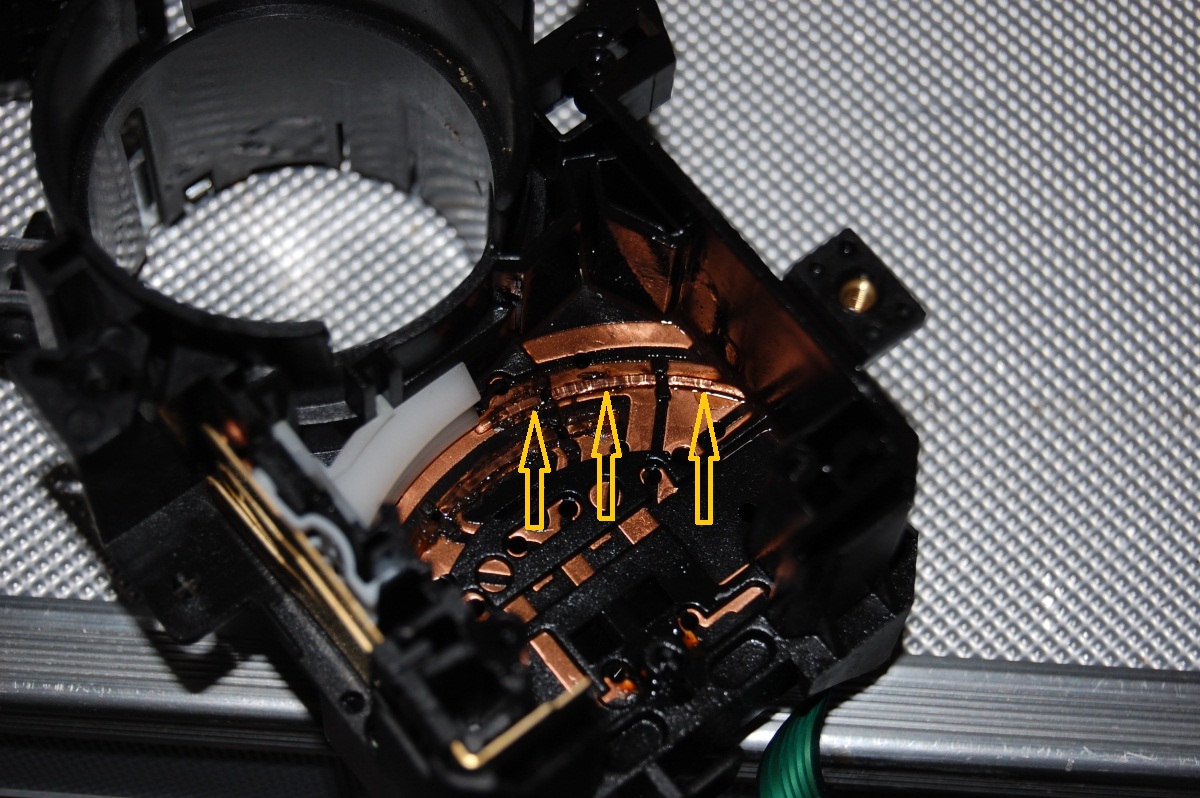

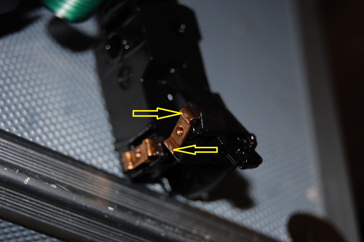

Anlage: Verschlissene Kontakte.
 Verschleiß auch an dem Gleitstück des Lenkstockhebels, deutlich sichtbar, dass die Laufbahn in das Material eingearbeitet wurde. Auch dies führt zu Kontaktproblemen.

 Verschleiß an der Laufbahn im Lenkstockschaltergehäuse, deutliche Abtragungsspuren sichtbar. Durch den Abrieb kommt es zu Kriechströmen zwischen den Bahnunterbrechungen.
